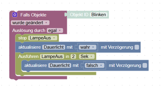

      Hallo an alle, ich hab da mal ne Frage.
      Ich hab an GPIO Relais angeschlossen die mir dann zeigen sollen wenn die Relais geschaltet werden, hinter den Relais ist eine Masichine die wenn sie auf Störung geht, ein Blinklicht schaltet das mit meinen Relais verbunden ist. Jetzt meine Frage, kann ich das blinken im iobroker vielleicht mit blockly in ein dauersignal anzeigen lassen? Grund ist das ich zählen möchte wie oft in der Woche die Maschine eine Störung hatte und das ist beim Blinken ziemlich viel und ja nicht richtig.
      Dank im vorraus

        geschild @Tacheles75 last edited by
          Tacheles75 @geschild last edited by
          @geschild Top, Vielen Dank für Deine Hilfe. Genau das brauchte ich.
