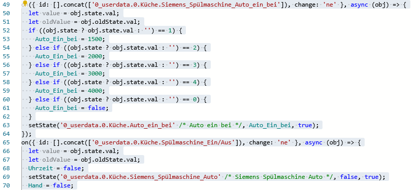

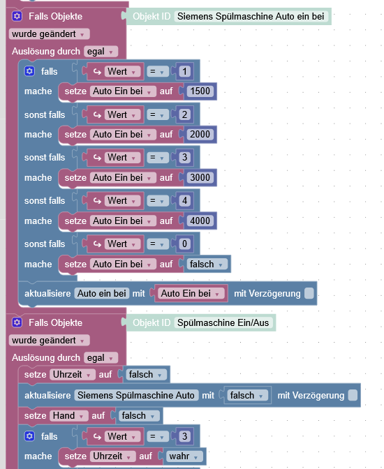

      wie finde ich folgenden Fehler:
      javascript.0	08:58:53.560	warn	at Object.<anonymous> (script.js.Küche.Siemens_Spülmaschine:64:3)
      Ich hätte jetzt gedacht das in Zeile 64 ein Fehler ist, aber in Zeile 64 finde ich nichts:
      on({ id: [].concat(['0_userdata.0.Küche.Siemens_Spülmaschine_Auto_ein_bei']), change: 'ne' }, async (obj) => {
        let value = obj.state.val;
        if ((obj.state ? obj.state.val : '') == 1) {
          Auto_Ein_bei = 1500;
        } else if ((obj.state ? obj.state.val : '') == 2) {
          Auto_Ein_bei = 2000;
        } else if ((obj.state ? obj.state.val : '') == 3) {
          Auto_Ein_bei = 3000;
        } else if ((obj.state ? obj.state.val : '') == 4) {
          Auto_Ein_bei = 4000;
        } else if ((obj.state ? obj.state.val : '') == 0) {
          Auto_Ein_bei = false;
        setState('0_userdata.0.Küche.Auto_ein_bei' /* Auto ein bei */, Auto_Ein_bei, true);
      on({ id: [].concat(['0_userdata.0.Küche.Spülmaschine_Ein/Aus']), change: 'ne' }, async (obj) => {
        Uhrzeit = false;
        setState('0_userdata.0.Küche.Siemens_Spülmaschine_Auto' /* Siemens Spülmaschine Auto */, false, true);
        Hand = false;
      Danke!

        @sms sagte in Object.<anonymous> finden?:
        Um die Scripts wird vom Adapter noch etwas Code gepackt, bevor dieser ausgeführt wird. Daher stimmen die Zeilennummern im Callstack nicht.
        Wie genau lautet denn die Fehlermeldung bzw. wie sieht der gesamte Stack des Fehlers aus?

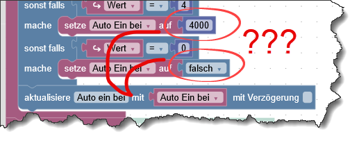

          Codierknecht Developer Most Active @SMS last edited by Codierknecht
          @sms
          Javascript ist untypisiert. Das heißt: Der Typ einer Variablen ergibt sich aus seiner Verwendung.
          Du mixt hier aber Number (Zahlenwerte) mit Boolean (wahr/falsch).
          Letztlich schreibst Du damit im Fall der Fälle auch den falschen Typ in den Datenpunkt, denn der wird ja auch entweder Boolean oder Number sein.
          Statt "Falsch" sollte bei 'ner 0 also etwas anderes in den DP geschrieben werden. z.B. eine 0 oder -1.
          Das ganze soll wohl dazu dienen, dass die Spülmaschine nicht automatisch (per Timer) gestartet wird, oder?
          Apropos Spülmachine: Früher oder später (meist früher) wird sich die Verwendung von Umlauten (und anderer Sonderzeichen) in Variablen und ID's rächen.

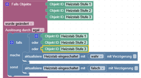

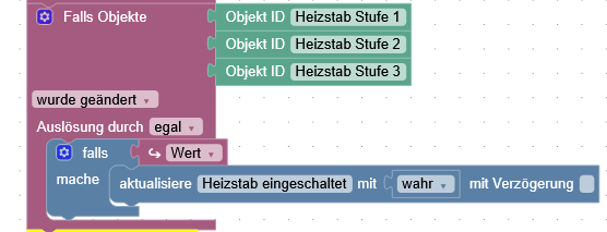

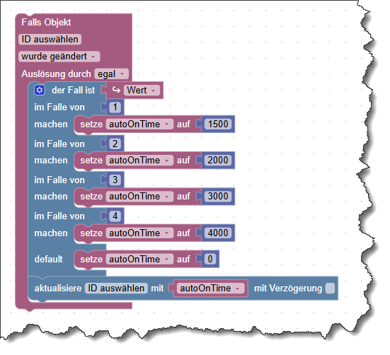

          Außerdem gibt es für die Prüfung auf verschiedene Werte effizientere Möglichkeiten:
          SMS 1 Reply Last reply Reply Quote 0

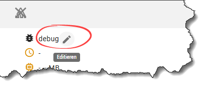

              Ist es gewollt, dass Du Dir mit der Logstufe silly für den Homeconnect das Log vollballerst?
              Wenn das nur übergangsweise zu Debug-Zwecken so ist, habe ich nix gesagt 😉

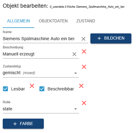

                @codierknecht Ich habe das Objekt deshalb extra auf "gemischt" gestellt, dachte das funktioniert so.
                Die Spülmaschine soll angehen, je nachdem welchen Wert ich einstelle und meine PV-Produktion diesen Wert überschreitet.

                  @codierknecht Da ich davon keine Ahnung habe, ... , nein es ist nicht gewollt. Wo ändere ich das?
                  • Codierknecht
                    Wo ändere ich das?
                    In den Instanzeinstellungen (Expertenmodus)
                    • SMS
                      SMS @Codierknecht last edited by
                      @codierknecht was bedeutet debug?
                      • Codierknecht
                        was bedeutet debug?
                        Das ist nur ein Beispiel aus meinem Testsystem. Auch damit werden jede Menge Infos ins Log geschrieben, die im stabilen Betrieb nicht wirklich nötig sind.
                        Üblich ist die Einstellung "Info". Wäre hier erstmal meine Empfehlung.
                        Ich gehe noch einen Schritt weiter und stelle die Adapter, die wirklich stabil ihren Dienst verrichten, aber zu viel Zeug ins Log schreiben, auf "Warning".
                        Und wer dann noch zu viel unnützes Zeug plappert, bekommt "Error" und darf damit nur noch bei Fehlern etwas ins Log schreiben. So ist das am Ende des Tages nur noch < 100 kB groß.

                          Das eigentliche Problem liegt jetzt aber hier?
                          Das Ganze sieht so aus:
                          0 bedeutet = AUS

                            Kannst Du mal bitte das komplette Script zeigen? Da fehlt ja definitiv noch Code. Im Screenshot erkennt man ja einen weiteren Trigger usw.
                            Das kann man schon so machen, aber schön/sauber ist das nicht. Ist zumindest nicht das Problem hier für die Fehlermeldung.
                            SMS Codierknecht 2 Replies Last reply Reply Quote 0

                              • Codierknecht
                                Codierknecht Developer Most Active @haus-automatisierung last edited by
                                @haus-automatisierung sagte in Object.<anonymous> finden?:
                                OT: Ich hatte mal einen Kollegen, der seinen Code eher so "hingerotzt" hat.
                                Für den hatte ich mir Spezialkleidung besorgt:
                                Was soll ich sagen ... der war nicht mehr lange "Kollege" 😁
                                • SMS
                                  @codierknecht Ich habe ja nicht gesagt das es perfekt ist. Das war für mich die Lösung damit da nicht 0 steht. Ich könnte natürlich auch einen Zahlenwert reinschreiben, den ich eh nie erreichen werde.
                                  paul53 Codierknecht 2 Replies Last reply Reply Quote 0
                                    paul53 @SMS last edited by
                                    @sms sagte: Das war für mich die Lösung damit da nicht 0 steht.
                                    Wie wäre es mit Strings?
                                    • SMS
                                      SMS @paul53 last edited by SMS
                                      @paul53 Wie müsste es dann aussehen? Trotzdem Zahlenwerte und true und false gemischt?
                                      • Codierknecht
                                        Deswegen ja auch "OT". War nicht an Dich adressiert.
                                        Wäre eine Möglichkeit.
                                        Das Problem ist ja hier, dass eine rein Logische Aussage zusammen mit quantitativen Aussagen in einem einzigen DP zusammen abgebildet werden sollen.
                                        @paul53 sagte in Object.<anonymous> finden?:
                                        Fände ich fast noch unschöner.
                                        Ich würde einen bestimmten - unter normalen Umständen niemals erreichbaren - Zahlenwert bevorzugen.
                                        Oder aber z.B. -1 und diesen Sonderfall nochmal explizit prüfen, bevor da etwas losgetreten wird.
                                        Alternative wäre ein Objekt. Mit "On/Off" als Bool und den Zahlenwerten als Number. Fände ich am saubersten.
                                          paul53 @SMS last edited by paul53
                                          @sms sagte: Wie müsste es dann aussehen?
                                          Datenpunkt-Typ: "string".
                                          • SMS
                                            @paul53 werde ich mal ausprobieren
