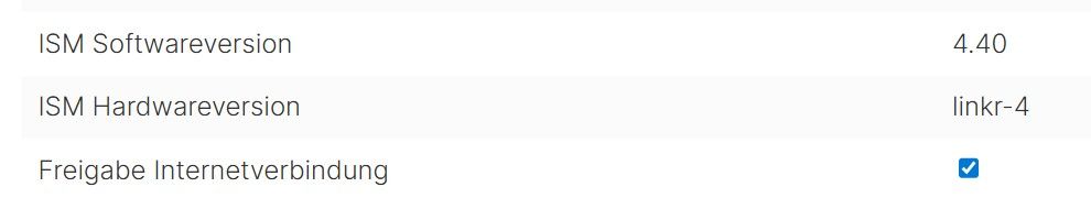

                          bei mir ist beim Aufruf für ism7mqtt alles ohne "". Die Zuordnung der Parameter wird mit den prefixes -p = passwort, --mqttpass = mqtt passwort etc. gemacht.
                          Wenn Du keine Verbindung hast steht das Ism7 wohl noch im Portal. Wie sehen die Info's von der Statusseite des ISM7 bei Dir aus?
                          Hier so:

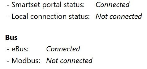

                            @ullij Hallo, danke für die Antwort. Klar braucht man beide Verbindungen nicht, da aber bisher nur die Verbindung zu Smartset läuft und ich gerade in der Inbetriebnahmephase bin geht es halt nur so, wenn mqtt mal läuft habe ich es genauso vor über VPN zu machen.
                            Das Smartset Prtal scheint noch verbunden zu sein:
                            ich weiß halt nicht wie ich die App ausloggen kann, da ich dazu bisher nichts gefunden habe. Wenn das Handy offline ist und ich mich am PC anmelde und normal abmelde bleibt der Status connected.

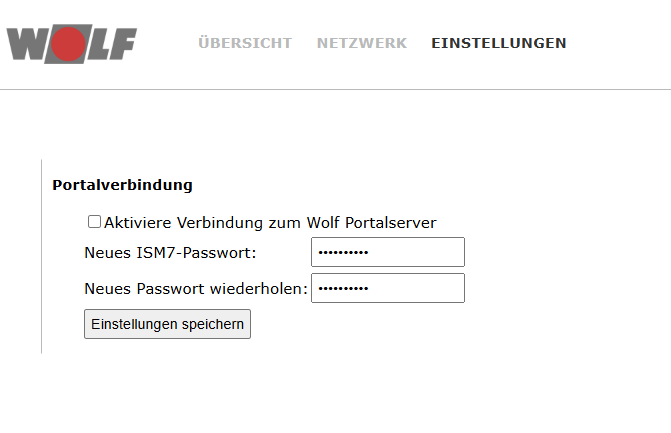

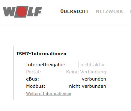

                              die Verbindung musst Du selbst aktiv auf dem Ism7 kappen. Hat nichts mit der/den App(s) zu tun.
                              Dann sollte das mit ism7mqtt auch funktionieren. Du kannst jederzeit wechseln zwischen den beiden Betriebsarten
                              Internetfreigabe ein = Wolfpartal und Smartset
                              Internetfreigabe aus = Ism7mqtt
                              die Seiten sehen bei Dir anders aus, da meine FW Version älter ist
