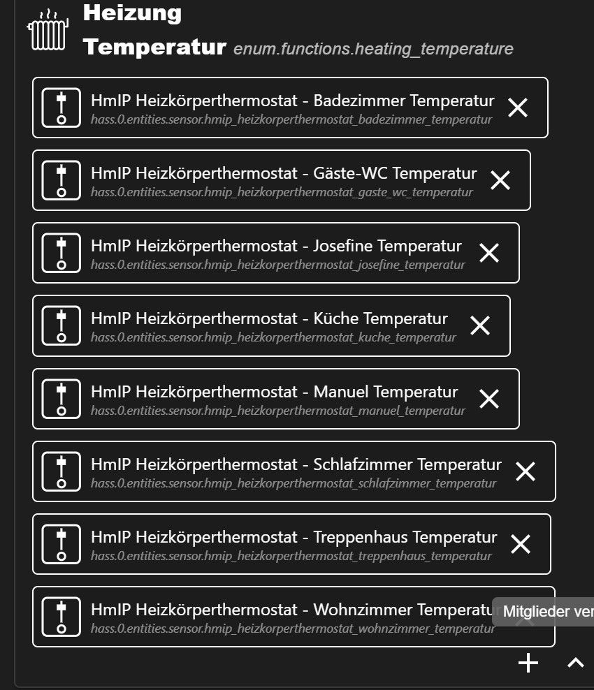

      Hier noch die Funktionskategorie als Screenshot:

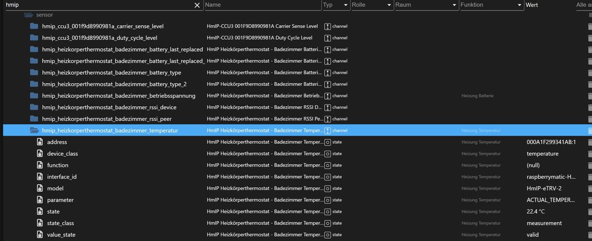

      Jetzt möchte ich, das obigen Skript nur ausgeführt wird und eine Nachricht versendet wird, wenn dieses Element auf heating und nicht auf idle steht:
      hass.0.entities.climate.hmip_heizkorperthermostat_schlafzimmer.hvac_action
      Allerdings ist der Objektpfad wo anders, siehe Screenshot.
      Vielleicht hat jemand eine gute Idee, wie man das skripten kann, bzw. wie man von den Elementen in der Funktionskategorie mittels wegschneiden und hinzufügen auf das genannte Objekt kommt.
      LG, Mitch
        paul53 @Mitch last edited by paul53
        @mitch sagte: Hier noch die Funktionskategorie als Screenshot:
        Das ist nicht "enum.functions.heating_temperature".
        Weshalb verwendest du nicht den Selektor?
          Mitch @paul53 last edited by
          @paul53 sagte in Bei höherer Temperatur und heating-Mermal Teleg. versenden:
          Das stimmt, ich habe den Screenshot ausgetauscht. Was kann man mit dem Selektor machen?

              Noch eine Verständnisfrage:
              Woher nimmst du oldstate? Kann man das irgendwo über die Objektansicht abfragen? Oder ist ein ioBroker Standard?
                @mitch sagte: ist ein ioBroker Standard?
                Ja, siehe Doku.
