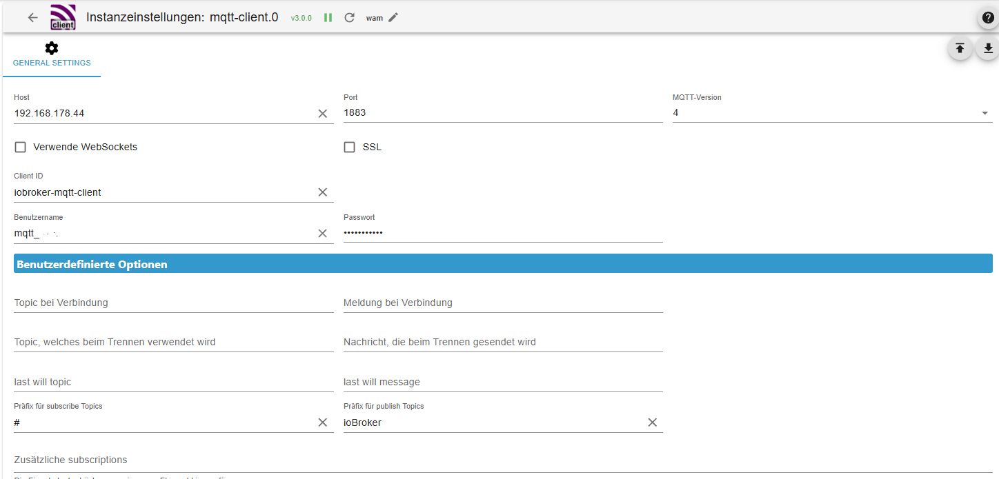

      Ich habe den Adapter so eingestellt:
      Leider keine Daten:

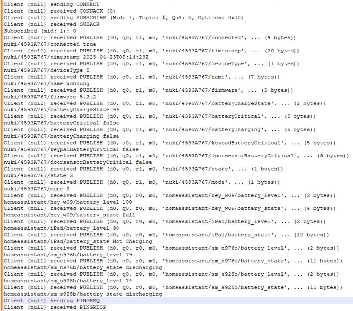

      Verbindung besteht laut mosquitto Log:
      New connection from 192.168.178.41:40984 on port 1883.
      New client connected from 192.168.178.41:40984 as iobroker-mqtt-client
      Zusätzliche Topics (nuki und homeassistant) habe ich mal testweise abonniert, half aber auch nicht.

        @int17 bei Präfix für subscribe Topics und Präfix für publish Topics nimm mal alles wieder heraus,
        bei zusätzliche Subscriptionssetzt du ein # den du mit der Eingabtaste bestätigen muss so das der umgewandelt wird.
        Dann hast du alles.
        Aber erst wenn etwas gesendet wird oder Topics mit Retain. Je nachdem was auf dem MQTT-Broker los ist, kann das einen Moment dauern.
        Alternativ nimm den MQTT Broker/Client als Client, der holt sich ab Werk alles.

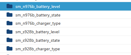

            Da ich gerne die Ladezustände meiner Mobilgeräte im iobroker haben will, bin ich auch bei Home Assistant gelandet, da dort die Integration von Mobilgeräten einfach ist. Die Ladezustände schicke ich an den mosquitto Server, um sie dann im iobroker per MQTT zu abonnieren.
            wie wäre es denn dafür einfach den HASS-Adapter zu nehmen?
            Pfad bei mir
            hass.0.entities.sensor.blinza54_charger_type
            So hole ich mir z.B. auch die Life360 Daten aus Home Assistant
            Da musst du nichts hin und her senden, über den Adapter hast du einfach alles in ioBroker.

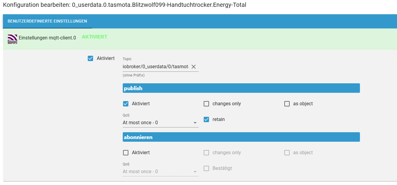

            Den MQTT-Client benutze ich nur um Daten aus ioBroker an Home Assisstant zu senden (über das Zahnrad an den Datenpunkten), dort verarbeite ich diese als MQTT-Sensoren/Switch/usw

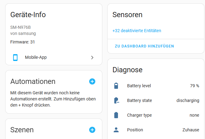

                  Ich habe im HA die Entitäten Position bei den Mobiltelefonen hinzugefügt:
                  sehe im iobroker unter Entitäten/Sensoren fehlt mir Position:
                  hass-Adapter deinstalliert/installiert brachte keine neuen Einträge.
                  Idee was ich falsch mache?

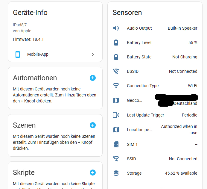

                        also mein IPAD ist da sehr gesprächig
                        und sind auch im iobroker unter entities/sensor zu finden
                        Schau mal auf https://martinteske-blog.de/gps-tracking-und-distanzberechnung-in-home-assistant/. Dort wird die Aktivierung beschrieben. Hier war bei mir der Standort deaktiviert und daher auch keine Daten.
