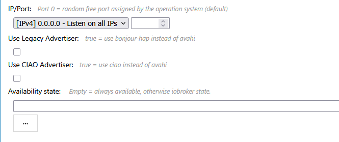

            @kukli31
            Und woher soll ich jetzt Deine Einstellungen in Yakha erraten?
            K 2 Replies Last reply Reply Quote 0

                @kukli31
                Die aus dem Adapter?
                  kukli31 @haselchen last edited by

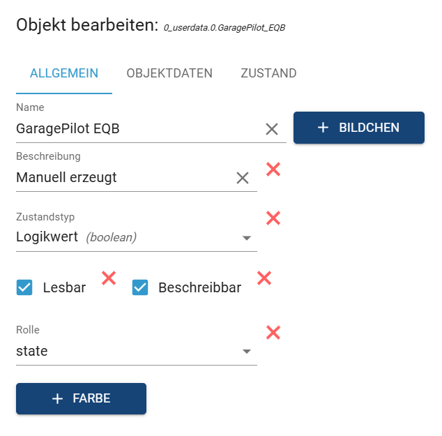

                    Was ist der Datenpunkt?
                    Zeig den mal als Screenshot aus den Objekten
                    Und vielleicht auch dem Ding nen Dienstnamen geben
                    Ich würde wieder Garage EQB nehmen.

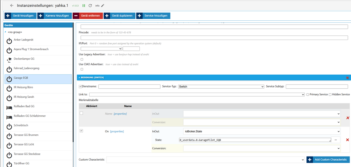

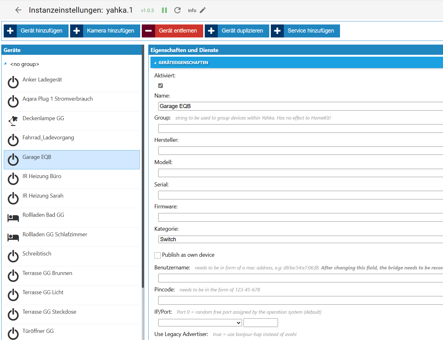

                    Edit:
                    Das habe ich noch bei mir eingestellt:
                    K 2 Replies Last reply Reply Quote 1
                      @haselchen
                        kukli31 @haselchen last edited by kukli31
                        @haselchen Jetzt hat es tatsächlich funktioniert! Vielen lieben Dank! 👍
