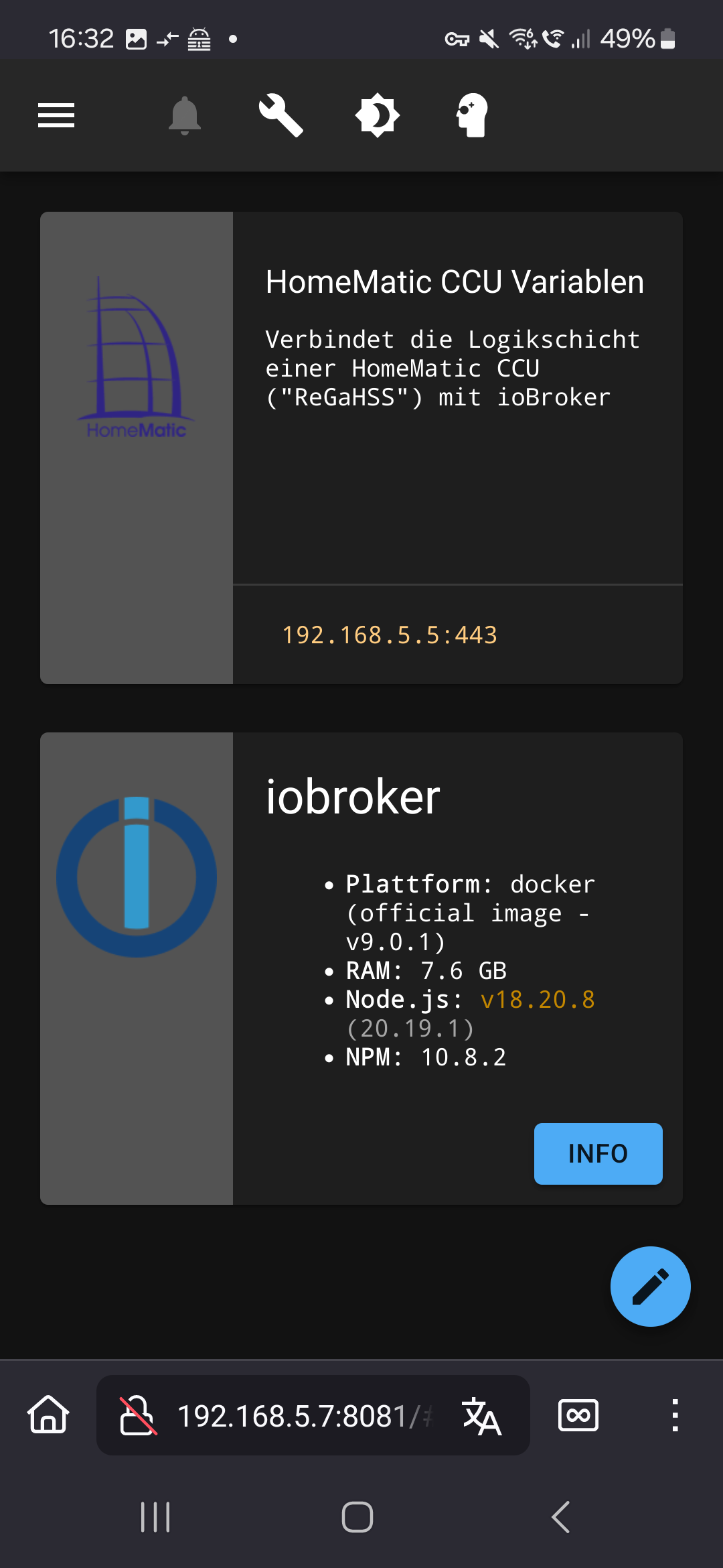

      wie kann ich eigentlich node.js updaten?
      Über das gui wird es nicht angeboten. Mit dem docker Container scheint es auch nicht mit zu kommen.
      Ich frage weil der Mqtt-Client sich gerne auf Version 3.0 updaten würde, welche aber Bode 20 fordert. Screenshot_20250423_163219_Firefox.png

        @flachdachdecker sagte in node.J's Updaten:
        Den Docker-Container neu ausrollen.
        Dafür sind die Dinger ja vorgekaut.
        Ich meine da sei jetzt v10 aktuell.

          @flachdachdecker
          genau, du holst dir einfach eine aktuellere container version.
          je nachdem wie du deinen container startest (shell oder docker-compose) musst du einfach nur das image-tag anpassen. dann holt docker beim nächsten start den das neue image ab.
          so ein image tag sieht wie folgt aus
          buanet/iobroker:v9.1.2
          buanet/iobroker:v10.0.0
          und kann hier nachgeschaut werden
          https://hub.docker.com/r/buanet/iobroker/tags
            flachdachdecker @OliverIO last edited by
            Danke an euch beide - das war es. Ich habe immer auf "buanet/iobroker" und nicht auf ein bestimmtes versionstag geziehlt.
