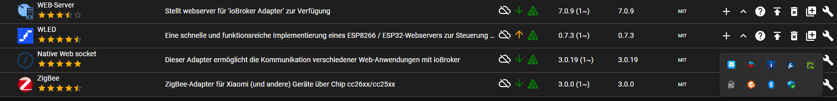

      Mir ist eben aufgefallen, dass hier einige Adapter keine Beschreibung in der Übersicht haben:
      Feuersturm Homoran Codierknecht sigi234 4 Replies Last reply Reply Quote 0

          @jan1 ist das Zufall, dass du uns nur die alphabetisch letzten zeigst?

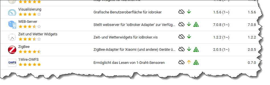

            Anderen Browser getestet? Cache geleert? Inkognitomodus?
            Admin 7.6.3 (7.6.7 sieht genauso aus)

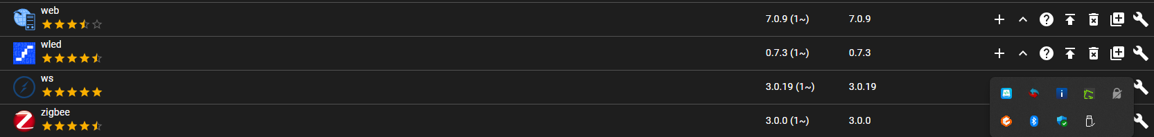

              Ev. wegen Dark Mode?

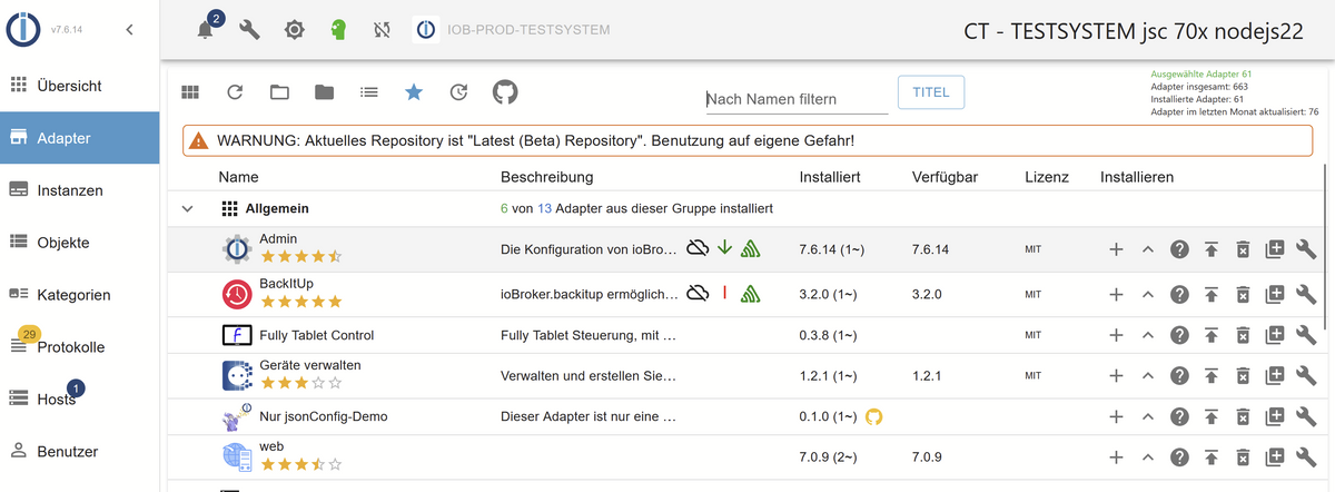

                Bei mir mit Admin 7.6.14 ist u.a. beim web, worx, nina Adapter auch keine Beschreibung / Lizenz eingetragen (unabhängig vom hell/dunkel Modus)
                Wenn man so durch die Liste durchscrollt sind das mehrere Adapter ohne Beschreibung
