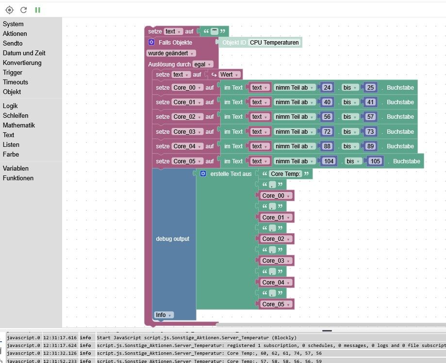

      Guten Morgen,
      ich habe einen DP in dem ich mir die Core Temperaturen meines Intel NUC schreiben lasse. Die Daten sehen so aus:
      Package id 0:
      Core 0: +59.0°C
      Core 1: +58.0°C
      Core 2: +64.0°C
      Core 3: +62.0°C
      Core 4: +58.0°C
      Core 5: +54.0°C
      Also habe ich Blockly erstellt, welches mir die Werte da rausholt und in Variablen schreibt. Ich mache das über "im Text * nimm Teil ab * bis* Buchstabe", keine Ahnung ob es eleganter geht? Das sieht dann so aus:
      Die Debug Ausgabe sieht dann so aus:
      Core Temp:, 64, 77, 69, 64, 64, 59
      Ich habe also nur glatte Werte. Wie bekomme ich da jetzt den Mittelwert raus? Einfach alle Werte addieren und dann durch 6 teilen? Oder muss/sollte man das anders machen?
      Wenn ich den Mittelwert habe, möchte ich mir eine Nachricht schicken lassen, wenn dieser 10 Minuten am Stück über 80 liegt. Da der DP jede Minute aktualisiert wird, würde ich einen Zähler setzen, der jedes mal wenn der Wert über 80 geht, erhöht wird und wenn dann 10 erreicht ist, bekomme ich die Nachricht. Sollte der Wert zwischendurch wieder unter 80 sein, wird der Zähler natürlich wieder auf 0 gesetzt. Ist das so okay, oder gibt es da bessere Varianten?
      Und im letzten Stepp dann noch eine JSON erstellen, so das ich die aktuellen Werte inklusive Mittelwert in VIS darstellen kann. Das müsste ich aber hinkriegen.
      Gruß, Johannes

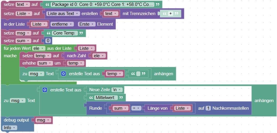

        @jojo58 So z.B.
        Geht aber bestimmt auch eleganter

                haus-automatisierung Developer Most Active @Homoran last edited by haus-automatisierung
                @homoran sagte in Werte aus Text und Mittelwert berechnen:
                ich halte das Arbeiten mit der Liste in diesem Fall für zu umständlich.
                Vorteil ist halt, dass man die Länge / Anzahl der Elemente auch direkt kennt und nicht noch eine Zähl-Variable mitschleppen muss. Also einfach zur Liste hinzufügen und am Ende mit dem Baustein den Mittelwert holen...
                Meine Variante funktioniert immer. Egal ob 2 oder 24 Cores. Und ob die erste Zeile des Textes enthalten ist oder nicht spielt auch keine Rolle.
                JoJo58 1 Reply Last reply Reply Quote 1

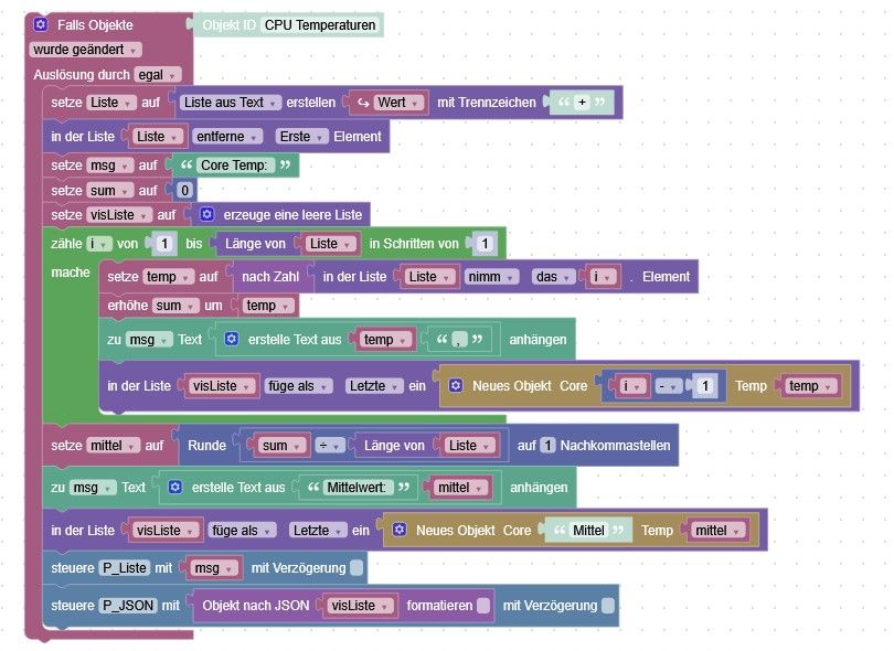

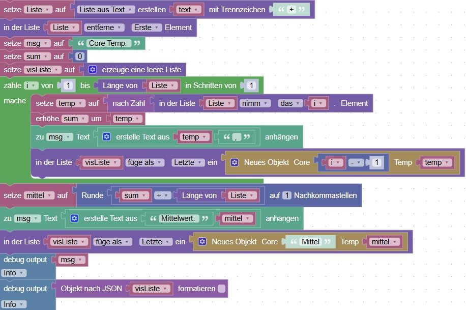

                        paul53 @JoJo58 last edited by paul53
                        @jojo58 sagte: JSON erstellen, so das ich die aktuellen Werte inklusive Mittelwert in VIS darstellen kann.
                        Vorschlag:
                        JoJo58 2 Replies Last reply Reply Quote 0

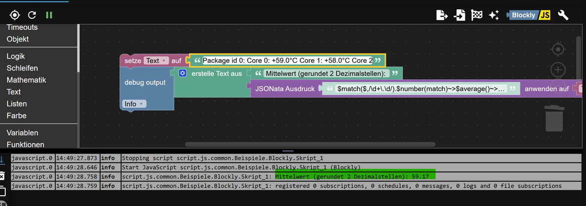

                          Dann hier mal meine Lösung - ein neues Objekt zu erstellen ist damit auch sehr einfach, aber keine Ahnung, wie Du das haben willst.
                          Hier das JSONATA:
                          $match($,/\d+\.\d/).$number(match)~>$average()~>$round(2)
                          und hier das Blockly zum Import:

                              Das wird ja immer besser. Danke... 🙂 👍 Ich sage Bescheid, sobald ich es nachgebaut habe. Werde aber wohl erst Montag dazu kommen, da wir ab morgen früh für ein paar Tage weg sind.
                              • JoJo58
                                JoJo58 @paul53 last edited by
                                Moin, bin eben erst dazu gekommen, das aus deinem Post nachzubauen. Es hat auf Anhieb funktioniert und hier mal das Blockly und das Ergebnis:
                                Danke für die Vorlage. Wieder etwas dazugelernt. 👍
