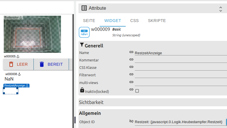

      @homoran okay, ich kann das javascript natürlich verschieben. Aber ich bekomme dennoch keinerlei Werte in der VIS angezeigt.
        Homoran Global Moderator Administrators @Chenda last edited by
        @chenda sagte in Steckdose über vis Steuerelemente automatisieren:
        dann reicht ja ein Number-Widget das die Werte des Countdown Datenpunkts anzeigt.
        mache ich schon lange so (mit vis! nicht mit vis-2! aber das sollte nicht der Grund sein)

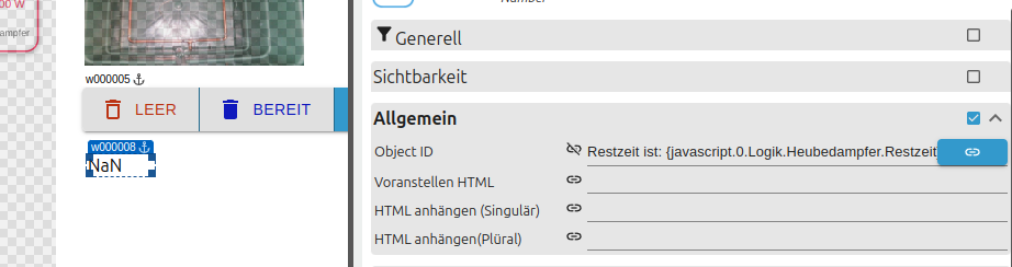

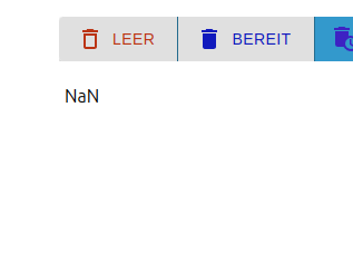

          @homoran ja da hast du eigentlich recht, aber mir wird dennoch nix angezeigt:
            Homoran Global Moderator Administrators @Chenda last edited by Homoran
            @chenda wie gesagt kenne ich vis-2 nicht
            aber NaN heisst Not a Number.
            du hast da Text in dem Feld
            der müsste nach meinem Verständnis darunter in "voranstellen..."
            Chenda 1 Reply Last reply Reply Quote 0
            • Chenda
              Chenda @Homoran last edited by Chenda

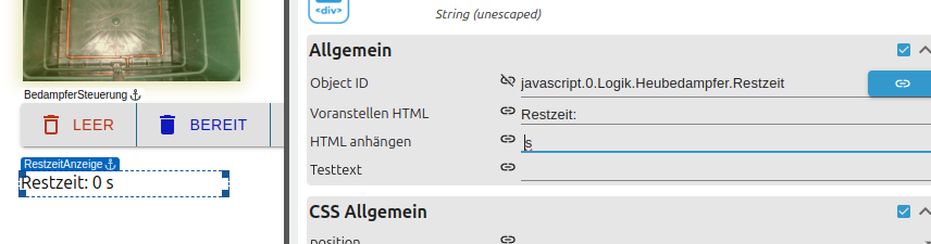

              @homoran ja stimmt, aber das ändert nix, wenn ich das weglasse:
              oder ein String Widget benutze:
              ich verstehe einfach nicht was da nicht stimmt 😕
              In "voranstellen" braucht das glaub nicht, denn im Objekt Auswahldialog steht und es heißt ja auch voranstellen html

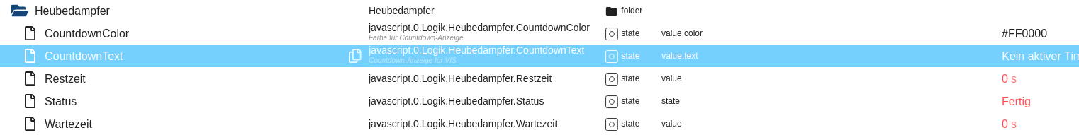

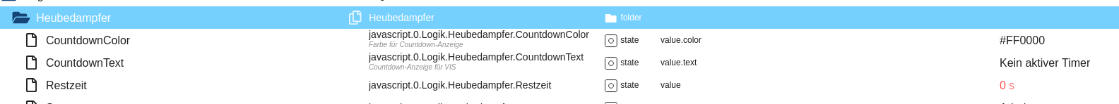

                @chenda zeig mal die Objektdaten des Datenpunkts
                was ist w00008 ?

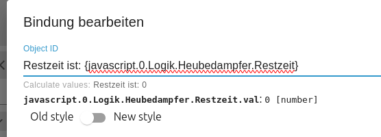

                  @homoran du hattest doch recht. Und zusätzlich musste ich noch die geschweiften Klammern entfernen, die bei der Objektauswahl automatisch um die Variable herumgelegt wurden.

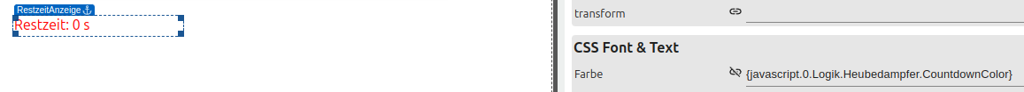

                      @homoran Danke - gefunden.
                      Da wiederum braucht es die geschweiften Klammern:
                        sonst wäre es kein Binding
