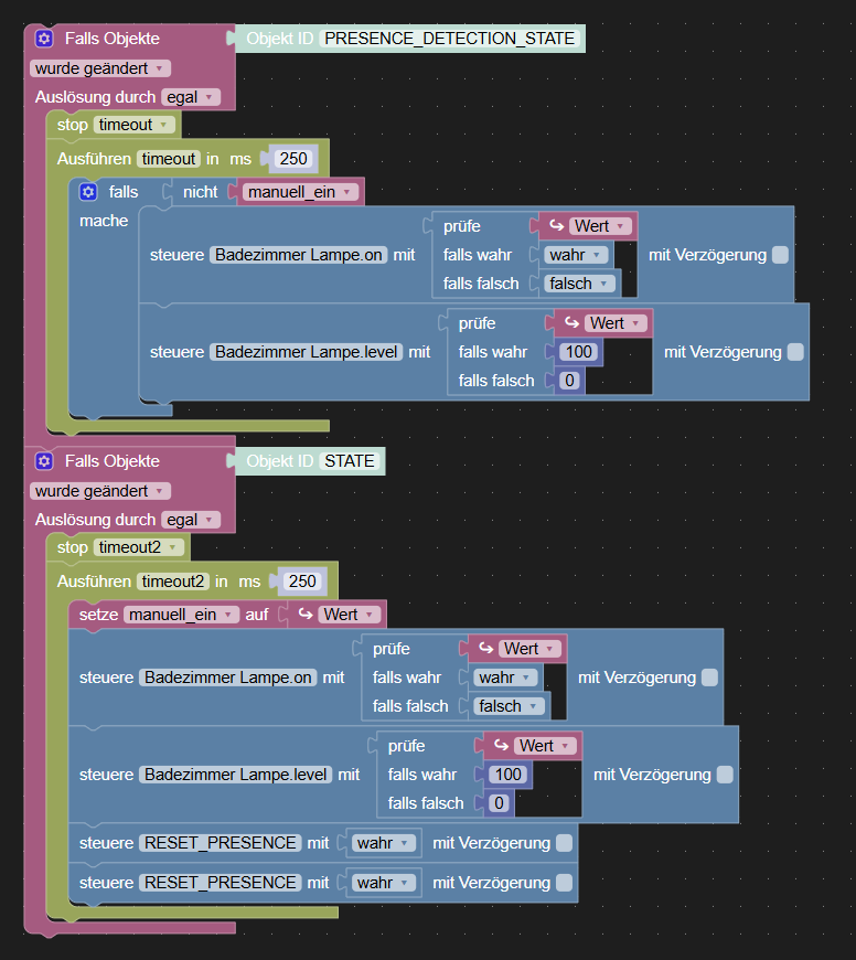

          so schaut es bei mir aus:
          zusätzlich habe ich ein Reset vom Melder separat da sich dieser manchmal im Status aufgehängt hatte und somit das Licht gar nicht mehr an ging

                        Warum 2 mal Reset Presence?
                        Wozu gehört der DP State im 2. Blockly?

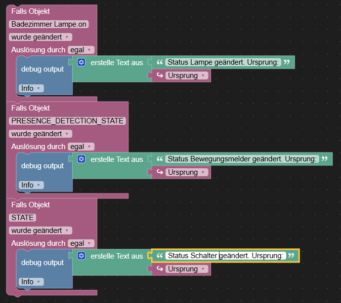

                          @asgothian sagte in Lampe geht selbständig an:
                          Schritt 1: ein Skript schreiben welches mitschreibt wann
                          der BWM Event aktiv wird
                          die Lampe ihren Status wechselt
                          der Schalter seinen Status wechselt
                          Dabei mit loggen von wo diese Änderung kommt (im trigger kann dieses ausgelesen werden - wie hängt von der von Dir verwendeten Logikmaschine ab). Das protokollieren geht am einfachsten im iobroker log.

                            @haselchen jep - und genau deswegen bin ich hier und bitte um Unterstützung um das Phänomen zu lösen 😄
                            ich hatte es zuerst auf 1x - das hatte nicht verlässlich funktioniert - deswegen "schieß" ich noch einmal nach und seitdem auch keine Probleme dass der Melder nicht reagiert.

                              @igor123 sagte in Lampe geht selbständig an:
                              bitte um Unterstützung da ich mich da 0 auskenne wie ich das mache...
                              Nach diesem Prinzip:

                                @igor123
                                Welches Gerät ist nun der „State“ DP im 2.Blocky als Trigger ?

                                  igor123 @Codierknecht last edited by
                                  @codierknecht oh okay, doch so einfach 😄
                                  ich hab mal das hier erstellt
                                  und wo lese ich das aus? wo finde ich diesen iobroker log welchen ich dann herunterladen kann?

                                          @paul53 magst Du mal rüberschauen ?
                                          • I
                                            igor123 @haselchen last edited by
                                            @haselchen Würde ich eher nicht behaupten da es bereits Jahrelang in Ordnung war. Die machen ja nichts automatisch. Der Blockly funkt in dem sinne. Dass das Licht irgendwann mittendrinnen angeht kann eher nix mit dem blockly zu tun hat
