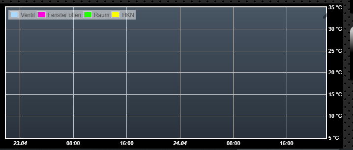

                    @bahnuhr Danke für den Hinweis. Manche meiner Grafiken haben einen blauen Pfeil(?), wenn ich den anklicke, bin ich sofort im Editor, ohne die Index/Editor Änderung. Mal schauen, ob ich die EInstellung finde, mit der ich das Ding einschalten kann. Denn nicht alle Grafiken haben ihn ...

                      @haifeif-0 sagte in VIS FLOAT Verbindung Rückwärts:
                      bitte hardcopy zeigen
                      Haifeif 0 1 Reply Last reply Reply Quote 0
                      • Haifeif 0
                        Haifeif 0 @bahnuhr last edited by
                        Oben rechts, zwischen 35° und 30°
                        • bahnuhr
                          bahnuhr Forum Testing Most Active @Haifeif 0 last edited by
                          @haifeif-0
                          habe ich bei mir in keiner flot Grafik.

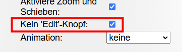

                          Aber schau doch mal in den Optionen im flot editor
                          • Haifeif 0
                            @bahnuhr Hab ich gerade, auch nix gefunden.
                            bahnuhr Haifeif 0 2 Replies Last reply Reply Quote 0
                            • bahnuhr
                              bahnuhr Forum Testing Most Active @Haifeif 0 last edited by bahnuhr
                              ich schon!
                              Könnte doch dies sein.
                              Ich finde dies aber nicht schön.
                              Haifeif 0 1 Reply Last reply Reply Quote 1

                                  Haifeif 0 @Haifeif 0 last edited by
                                  @haifeif-0 Funktioniert! Wenn ich in Vis auf Quelle gehe und in der langen URL angabe nach &noedit= suche und das true durch false ersetze, erscheint beim Aufruf der Grafik oben rechts ein dunkelblaues Symbol. Das ist der Link in den Editor! Warum das aber machmal an und manchmal aus ist? Keine Ahnung. Ebenso finde ich keine korrespondierende Einstellung.
