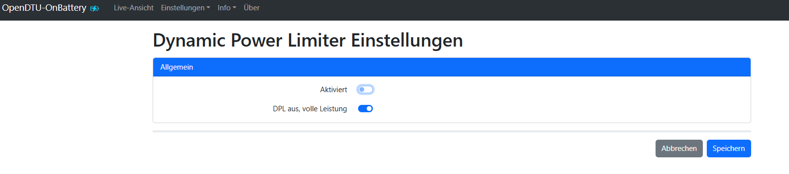

      Nachdem ich keine Lösung gefunden habe bei OpenDTU-onBattery den Dynamic Power Limiter per iobroker ein- und ausschalten zu lassen, musste ich selbst eine Möglichkeit schaffen.
      Dazu habe ich die requests gelogt und dann ein Blockly geschrieben.
      edit: einfachste, beste Lösung: -> HIER

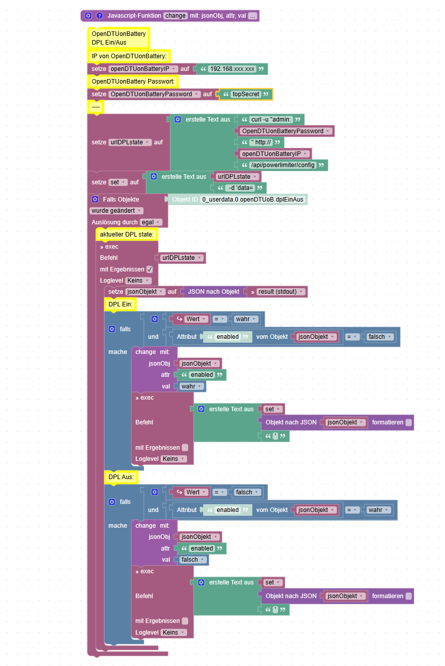

      Das Script funktioniert wie folgt:

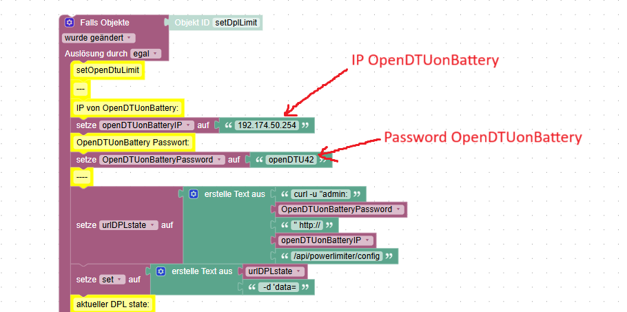

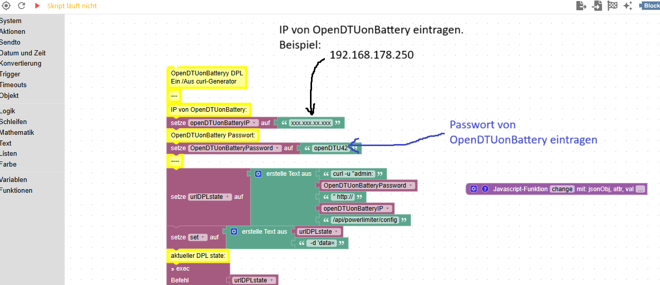

      Nachdem man Passwort und IP der OpenDTU-onBattery am Beginn des Blockly eingetragen hat, startet man kurz das Blockly.
      Wenn es ausgeführt wird, werden die aktuellen Dynamic Power Limiter Einstellungen von OpenDTU-onBattery in den Datenpunkt DPLjson geschrieben.
      Aus diesem Datenpunkt werden 2 cURL generiert und in die Datenpunkte DPLcURLoff und DPLcURLon geschrieben.

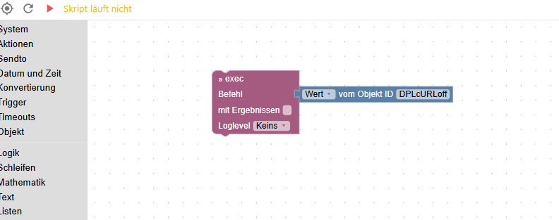

      Wenn man nun scripte hat, die den Dynamic Power Limiter aktivieren und deaktivieren sollen, kann man einfach
      den Baustein: Blockly -> Aktionen -> Exec Befehl benutzen.
      Bei Exec Befehl: Wert von Objekt ID fürs Ein- oder Ausschalten übergeben.
      Das hat mehrere Vorteile:
      Unter anderem kann man nun beliebig auf der Web-Oberfläche von OpenDTU-onBattery die Werte editieren und abspeichern.
      Auch ein Wechsel der IP oder des Passworts sind schnell erledigt.
      Kein json und cURL muss mehr editiert werden und auch nicht kopiert werden.
      (Fehlerquellen) Nichts muss mehr manuell geändert werden
      Nach einer Änderungen der DPL-Einstellungen bei OpenDTU-onBattery nur kurz das script ausführen.
      Schon stehen weiterhin allen anderen scripts die aktuellen cURL zur Verfügung.

      Im Blockly IP und Passwort eintragen:
      Blockly kurz starten.
      Schon stehen die Datenpunkte zum ein- ausschalten des DPL als cURL zur Verfügung und können Blockly Script(e) -> Aktionen -> Exec Befehl übergeben werden.
      Wenn man mal DPL-Werte auf der Web-Oberfläche geändert hat,
      muss nur das Script kurz ausgeführt werden, schon sind die aktualisierten cURL für Exec in den Datenpunkten.
      Im Script wird berücksichtigt ob DPL gerade ein- oder ausgeschaltet ist und die Datenpunkte mit den Werten für Einschalten und Ausschalten stimmen.
      Gleichgültig ob DPL gerade ein- oder ausgeschaltet ist.

        Im Blockly IP und Password der OpenDTUonBattery eintragen:
        Beim ersten start des scripts bzw. Aktion des scripts wird kurz ein Fehler protokolliert, weil die Datenpunkte beim ersten mal (null) sind.
        Sobald das script 1x ausgeführt wurde und Daten vorhanden sind, läuft es durch.

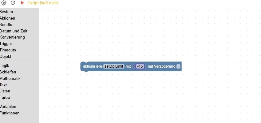

        Um ein Angestrebter Netzbezug zu setzen einfach in einem Script den Datenpunkt: setDplLimitmit den gewünschten Wert übergeben.
        Blockly:

          einfacher:
          Dynamic Power Limiter nur über einen Datenpunkt ein- und ausschalten.

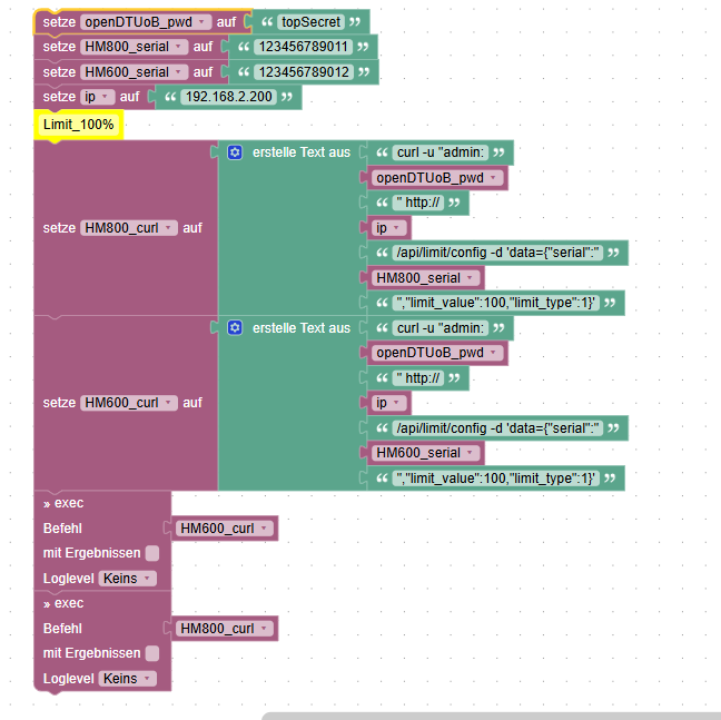

          Wird der DPL über ein Script ausgeschaltet, behält der Inverter das letzte Limit (non persistent) bei.
          Deshalb wird im folgenden Blockly beim Auschalten des DPL auch das Limit wieder auf 100% gesetzt.

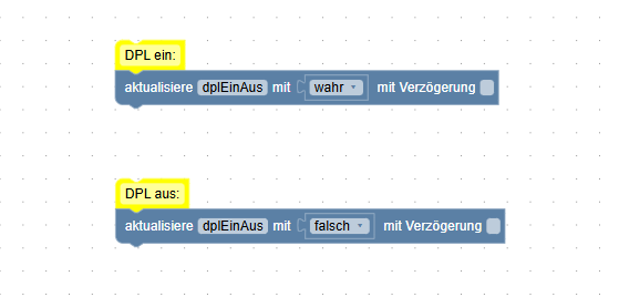

          Der DPL kann einfach per Datenpunkt in einem Blockly ein- oder ausgeschaltet werden.
          Dazu wird der Datenpunkt zum Einschalten aktualisiert mit wahr.
          Zum Ausschalten mit falsch.
          Im Blockly sind 2 Inverter zur DPL Steuerung berücksichtigt.
          Wird nur 1 Inverter zur DPL Steuerung verwendet, kann die Variable und der Block gelöscht werden oder einfach bei beiden Variablen die gleiche Seriennummer eintragen.
          Falls doch mal später 2 Inverter für DPL aktiviert werden sollen.
          Seriennummer werden nur nach dem Ausschalten verwendet, damit der/die Inverter wieder volle Leistung liefern.
          Werte werden nur non-persistent gesetzt, wie bei der DPL-Steuerung.
          Für das Script wurde manuell 1 Verzeichnis und 1 Datenpunkt angelegt:
          Verzeichnis:
          openDTUoB
          0_userdata.0.Datenpunkte.openDTUoB
          Datenpunkt:
          dplEinAus
          "type": "boolean"
          0_userdata.0.Datenpunkte.openDTUoB.dplEinAus

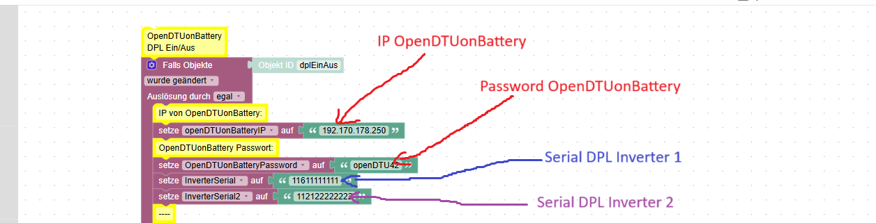

          Vor dem Ausführen des Scripts müsen folgende Eintragungen vorgenommen werden:
          IP OpenDTUon Battery
          Password
          1te Seriennummer des Inverters für die DPL-Steuerung
          2te Seriennummer des Inverters, der auch DPL steuert (bei nur einem aktivierten Inverter einfach die gleiche Seriennummer vom ersten Inverter eintragen).
          Blockly:

            </variables>
            <block type="comment" id="g{c,O//*067~CDT{26F+" x="212" y="-112">
              <field name="COMMENT">OpenDTUonBattery&amp;#10;DPL Ein/Aus</field>
                <block type="on_ext" id="MpdxhvC3:):%?cL5ChV-">
                  <value name="OID0">
                    <shadow type="field_oid" id="j)L11f:Db#X;sEL6awg/">
                      <field name="oid">0_userdata.0.Datenpunkte.openDTUoB.dplEinAus</field>
                    <block type="comment" id="wPs7.T(3#lmg-Q#YnMcz">
                      <field name="COMMENT">IP von OpenDTUonBattery:</field>
                        <block type="variables_set" id="xiC72+QQD{FQ44VC6wQn">
                          <field name="VAR" id="T[fn@X+yakzmBpi9]n*E">openDTUonBatteryIP</field>
                            <block type="text" id="3|rd+!6W]T02z}tGd1/m">
                              <field name="TEXT">192.170.178.250</field>
                            <block type="comment" id="8!|A_f5hyHJr/:f!|;r.">
                              <field name="COMMENT">OpenDTUonBattery Passwort:</field>
                                <block type="variables_set" id="ItJFflir$91[$;pF5+MA">
                                  <field name="VAR" id="nh}jM|3k}%Qhny;,Etjk">OpenDTUonBatteryPassword</field>
                                    <block type="text" id="xYm]l*(;=w@0xJQnWi5-">
                                      <field name="TEXT">openDTU42</field>
                                    <block type="variables_set" id="u:x]^bL1{Q9m2)/M*CRl">
                                      <field name="VAR" id="/X1](JXiM-@K#NE`C4,%">InverterSerial</field>
                                        <block type="text" id="m)|9(*pwq()mn.3Ron~:">
                                          <field name="TEXT">11611111111</field>
                                        <block type="variables_set" id="++@7g{b1u:LHh]h:CEq+">
                                          <field name="VAR" id="b+E=vG0=nXY*@8jhUpT1">InverterSerial2</field>
                                            <block type="text" id="m8cbvw?0pnZNAUaiU8Zq">
                                              <field name="TEXT">112122222222</field>

                    @denjo
                    Ein Ausschaltbefehl oder Restart ist darin nicht enthalten.
                    Es wird zuerst nur die Konfiguration des Dynamik-Power-Limiter abgerufen und in eine Variable übergeben.
                    Danach wird je nach Datenpunkt-Aktualisierung der DPL ein- oder ausgeschaltet. und zusätzlich die davor eingelesenen Parameter wieder mit übergeben.
                    Beim Ausschalten, bzw. gleich danach werden zusätzlich die Wechselrichter auf 100% Leistung (non_persistent) eingestellt.
                    Ein Ausschalten kann dadurch eigentlich nicht passieren.
                    Der Trigger sollte auch nur auslösen bei:
                    Falls Objekte "wurde geändert"
                    Somit kann's bzw. darf es auch nicht zu einer (Dauer-)Schleife kommen, außer es wäre nicht so und in einem Blockly von Dir wird ständig in einer Schleife ein/aus getriggert...
                    oder
                    der Trigger reagiert auf "geändert". auch wenn er ständig nur den gleichen Wert aktualisiert bekommt.
                    Was eigentlich nicht sein dürfte.
                    Vielleicht sind die Befehlsfolgen auch zu schnell für Deine(n) Wechselrichter(?).
                    Hab jetzt mal für Dich ein Blockly, das nur reagiert, wenn auch der Wert wirklich verändert wurde.
                    Auf Limit setzen wurde bewusst verzichtet.
                    Interressant wäre auch, welche(n) Wechselrichter Du für die DPL-Steuerung verwendest?
                    Habe nur wenige Hoymiles zur Verfügung.
                    Auch Dein Script könnte weiterhelfen, warum bei Dir ausgeschaltet wird.
                    Versuch's mal mit dem Blockly:
                            <value name="OID0">
                                              <block type="variables_set" id="!#IE.`!)HPf,NcPW*miy">
                                                <field name="VAR" id="2|vbm;5buC6^$eogp=fe">urlDPLstate</field>
                                                  <block type="text_join" id="F#[x6:MOpP{a#hljyq@2">
                                                    <mutation items="5"></mutation>
                                                    <value name="ADD0">
                                                      <block type="text" id="!@~5;?O8`oIO%oN]bLJa">
                                                        <field name="TEXT">curl -u "admin:</field>
                                                    <value name="ADD1">
                                                      <block type="variables_get" id="SFT0:Zq378qj5]2?a5#b">
                                                    <value name="ADD2">
                                                      <block type="text" id="5}ok+uklC%b/F}gtZr`^">
                                                        <field name="TEXT">" http://</field>
                                                    <value name="ADD3">
                                                      <block type="variables_get" id="C|ac)ks!*i8cZS5zb!0?">
                                                    <value name="ADD4">
                                                      <block type="text" id="!=iiY$6m(O#=Q|km-7W1">
                                                        <field name="TEXT">/api/powerlimiter/config</field>
                                                  <block type="variables_set" id="Nw*-3DKlvV=)l.++!yg%">
                                                    <field name="VAR" id="PWsI)BqL)EeZPzj!8-VY">set</field>
                                                      <block type="text_join" id="b3+b3^R@5s5Vbpj^o9!6">
                                                        <value name="ADD0">
                                                          <block type="variables_get" id="%UJkDROf_mMO^oE4EKW.">
                                                        <value name="ADD1">
                                                          <block type="text" id="o}*[n$;A?-]x1P{Ppan.">
                                                            <field name="TEXT"> -d 'data=</field>
                                                      <block type="comment" id="Y+nX-p}*xExWw]O`OX~{">
                                                        <field name="COMMENT">aktueller DPL state:</field>
                                                          <block type="exec" id="I~3.fAPDzJ[1T(TlzoOT">
                                                            <mutation xmlns="http://www.w3.org/1999/xhtml" with_statement="true"></mutation>
                                                            <field name="WITH_STATEMENT">TRUE</field>
                                                            <field name="LOG"></field>
                                                            <value name="COMMAND">
                                                              <shadow type="text" id="9;-TT-}BY,qROECr/9_6">
                                                                <field name="TEXT"></field>
                                                              <block type="variables_get" id="i4]srTbBS]Jm}Z^t,,i^">
                                                              <block type="variables_set" id="U*PNhv3v$WIWPSb|ja,I">
                                                                <field name="VAR" id="_+8y375~59B=8rd!@Ae%">jsonObjekt</field>
                                                                  <block type="convert_json2object" id="y.{-xr4=@LsO?lm{BV16">
                                                                      <block type="exec_result" id="6ho:XZ{%G?n+B=|[OsSQ">
                                                                        <field name="ATTR">result</field>
                                                                  <block type="comment" id="A(14glg}PvpJG@9qX7Z+">
                                                                    <field name="COMMENT">DPL Ein:</field>
                                                                      <block type="controls_if" id=")aeo4TK/:D$bt5(cFhVN">
                                                                          <block type="logic_multi_and" id="m!{7tc}+k738c3)VaEUx">
                                                                            <value name="AND0">
                                                                              <block type="logic_compare" id="a;bj5#I*mE{2u7(jaH%9">
                                                                                <field name="OP">EQ</field>
                                                                                  <block type="on_source" id="Z6HJn~!.L1rzmJVcBG8{">
                                                                                  <block type="logic_boolean" id="q(TuN;RJ7lhe4cq$yNnB">
                                                                            <value name="AND1">
                                                                              <block type="logic_compare" id="*^p)oZ2mVnWLDpmnyN-,">
                                                                                  <block type="get_attr" id="3p`mkNx[*HO7iQJC|V{N">
                                                                                    <value name="PATH">
                                                                                      <shadow type="text" id="8DfMj){9E]0z+yjsND5+">
                                                                                        <field name="TEXT">enabled</field>
                                                                                    <value name="OBJECT">
                                                                                      <shadow type="get_object" id="aHFd;U%V4s{~a(8w9UNy">
                                                                                        <field name="OID">0_userdata.0.Datenpunkte.Test.test-Json</field>
                                                                                      <block type="variables_get" id="Gt)$8NYmfc(^b2,2so1,">
                                                                                  <block type="logic_boolean" id="5?+CTi[GpFp][a-?Wbn=">
                                                                          <block type="procedures_callcustomnoreturn" id="D9g{#*qgs_-7rfz6|TYD">
                                                                            <mutation name="change">
                                                                              <arg name="jsonObj"></arg>
                                                                              <arg name="attr"></arg>
                                                                              <arg name="val"></arg>
                                                                            </mutation>
                                                                            <value name="ARG0">
                                                                              <block type="variables_get" id="yi4H-8|bl|J[{ecr@w?*">
                                                                            <value name="ARG1">
                                                                              <block type="text" id="/1aiKrRmt}{2sRQ`BE^S">
                                                                            <value name="ARG2">
                                                                              <block type="logic_boolean" id="]!TrP#dnQ%e`r1%@n;)0">
                                                                              <block type="exec" id="xWQm84D2~+;KrfUenNP|">
                                                                                  <shadow type="text" id="Y[J#ti:!)V_p[~D/~=BP">
                                                                                    <field name="TEXT">pwd</field>
                                                                                  <block type="text_join" id="?#1pjgc[4w-Nbot8xQpL">
                                                                                    <value name="ADD0">
                                                                                      <block type="variables_get" id=";wn*ZeQHpIf@a_40]mk$">
                                                                                    <value name="ADD1">
                                                                                      <block type="convert_object2json" id="`s4:$VMpnCx?$#E/lH89">
                                                                                        <field name="PRETTIFY">FALSE</field>
                                                                                          <block type="variables_get" id="akzUA)PF0iBQcIE,ZBTo">
                                                                                    <value name="ADD2">
                                                                                      <block type="text" id="tazI8QS$S%YmkBw8,!R]">
                                                                                        <field name="TEXT">'</field>
                                                                                  <block type="debug" id="^T_$oIN/{iGOHb67zL1o">
                                                                                    <field name="Severity">info</field>
                                                                                    <value name="TEXT">
                                                                                      <shadow type="text" id="$EPuCef77$Dr-U%0wHNQ">
                                                                                      <block type="exec_result" id="[n6RT8j9^+,[onHfQTU1">
                                                                          <block type="comment" id="zV97]OnS?/IjoV1xAl_T">
                                                                            <field name="COMMENT">DPL Aus:</field>
                                                                              <block type="controls_if" id="7{aiQa33_g$QnlPw!:;F">
                                                                                  <block type="logic_multi_and" id="1Y:E+,Ust$:ewECrMv)p">
                                                                                    <value name="AND0">
                                                                                      <block type="logic_compare" id="_T*YwxAB4#Xs_pDY+p#j">
                                                                                          <block type="on_source" id="Nto5bN64vh9%Czjwh`^+">
                                                                                          <block type="logic_boolean" id="mz{kc7yDlbLx]j]C%pQ_">
                                                                                    <value name="AND1">
                                                                                      <block type="logic_compare" id="22=g?/gZS9ne:iv+T9wO">
                                                                                          <block type="get_attr" id="kyx*W9k$}#04:WkBS^?9">
                                                                                            <value name="PATH">
                                                                                              <shadow type="text" id="4~0l@.bS7HHz$}.VpYem">
                                                                                              <block type="variables_get" id=";JM+v5vm0%m2};Ot1=0I">
                                                                                          <block type="logic_boolean" id="7EORb^RB}#CtJ09lTI1m">
                                                                                  <block type="procedures_callcustomnoreturn" id="-Hz0vX5GM=t[9OHH8]Wg">
                                                                                    </mutation>
                                                                                    <value name="ARG0">
                                                                                      <block type="variables_get" id="v[6xm8C%Otou%c3=g710">
                                                                                    <value name="ARG1">
                                                                                      <block type="text" id="tL?JD.@HaQSk5`{9Wm]{">
                                                                                    <value name="ARG2">
                                                                                      <block type="logic_boolean" id="WMimixsaaPP)fhHu2.J$">
                                                                                      <block type="exec" id="/p+Uv~V#hIePApTb=KTR">
                                                                                          <block type="text_join" id="?fTh]i~D]=Ue}GsE8^;i">
                                                                                            <value name="ADD0">
                                                                                              <block type="variables_get" id="$!],od*U?4dNiG;_YIzl">
                                                                                            <value name="ADD1">
                                                                                              <block type="convert_object2json" id="|pyw%?Kwve~3iciql_#f">
                                                                                                  <block type="variables_get" id="z0~!%^yv(pHWcQpw)5``">
                                                                                            <value name="ADD2">
                                                                                              <block type="text" id="/g9Zs!_,BY#!LKzHEF`/">
                                                                                          <block type="debug" id="d,[^(Avd7@SZ:P6X/fiS">
                                                                                            <value name="TEXT">
                                                                                              <shadow type="text" id="uq~a2HGjtc5e|h.21,D{">
                                                                                              <block type="exec_result" id="nTlwOY6fw[+1f(a@pFR!">
                      <block type="procedures_defcustomnoreturn" id="nxZk[TB}x%yvkJ058U]o" x="887" y="13">
                        <mutation statements="false">
                          <arg name="jsonObj" varid="!vz=]X,KQ3?_R/xq.Sbf"></arg>
                          <arg name="attr" varid="d!Xk#_fYu(@qaz)xb|6V"></arg>
                          <arg name="val" varid="z4/sN[H|/(mN4vnd%??r"></arg>
                        </mutation>
                        <field name="NAME">change</field>
                        <field name="SCRIPT">anNvbk9ialthdHRyXSA9IHZhbDs=</field>
