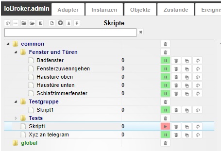

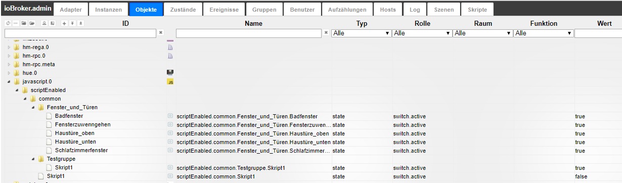

              So sehen die Reiter Objekte und Skripte aus.
              Eigentlich sollten die doch korrespondieren???
              Das einzige Skript das aktuell noch funktioniert ist das "XYZ an Telegram" - das wiederum im Objektbaum fehlt…
