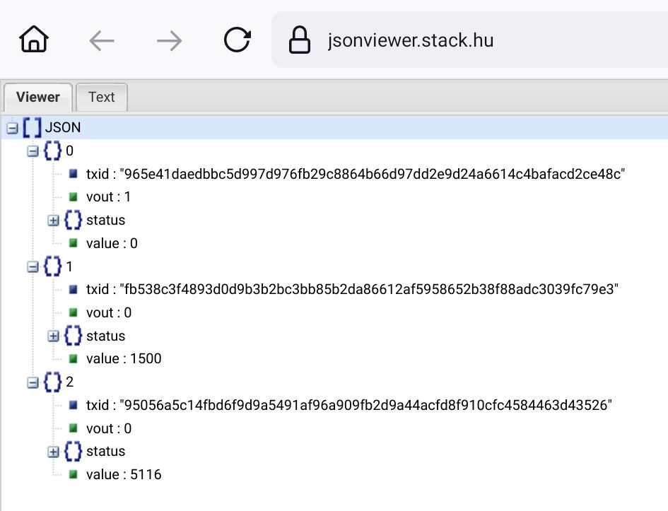

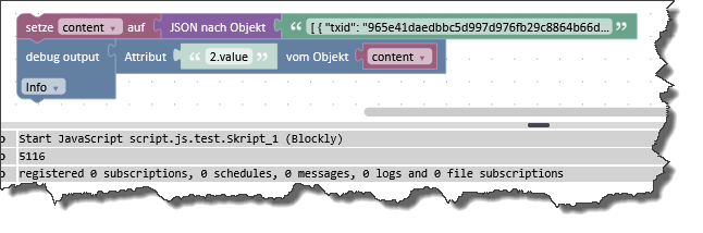

      wenn ich jetzt den value: 5116 haben will, was gebe ich im Attribut baustein ein?
      Gruß Toni
      Homoran Codierknecht 2 Replies Last reply Reply Quote 0
        Homoran Global Moderator Administrators @tedesco1968 last edited by Homoran

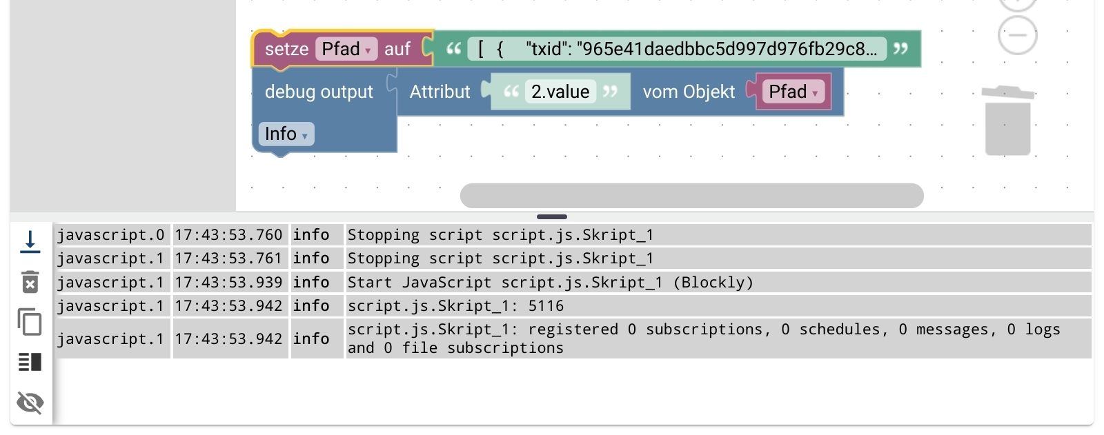

        @tedesco1968 sagte in Json richtig Parsen:
        2.value
        siehe
        paul53 T 2 Replies Last reply Reply Quote 0
        • Codierknecht
          Codierknecht Developer Most Active @tedesco1968 last edited by
          Das gilt natürlich nur, wenn das Array immer nur diese 3 Objekte enthält.
          Ich würde das aber auch nicht per Blockly machen, sondern darauf einen Alias setzen.
          In die Lesekonvertierung:
          JSON.parse(val)[2].value
            @homoran sagte: 2.value
            Das funktioniert nur, wenn dass Array immer 3 Objekte enthält.
            Andernfalls:
              @paul53 sagte in Json richtig Parsen:
              Andernfalls:
              das wiederum setzt voraus, dass der gesuchte Wert immer im letzten Item ist
                tedesco1968 @Homoran last edited by
                Hallo zusammen @Codierknecht , @Homoran , @paul53,
                vielen Dank, entscheident war die Benennung 0.value,1.value, 2.value
                ein ganz lieben Gruß
                Toni

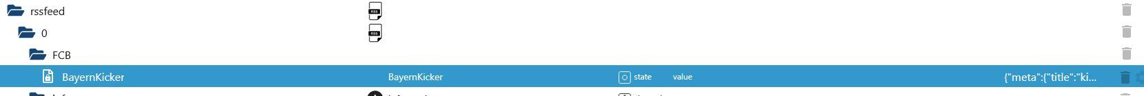

                  Ich habe im Prinzip das selbe Problem und zwar möchte ich aus nem RSS Feed von Kicker immer die neuste "summary" haben.
                  Warum klappt das nicht hiermit? Das Objekt "BayernKicker" ist das Objekt aus dem RSS Adapter.
                  Hier der RSS:

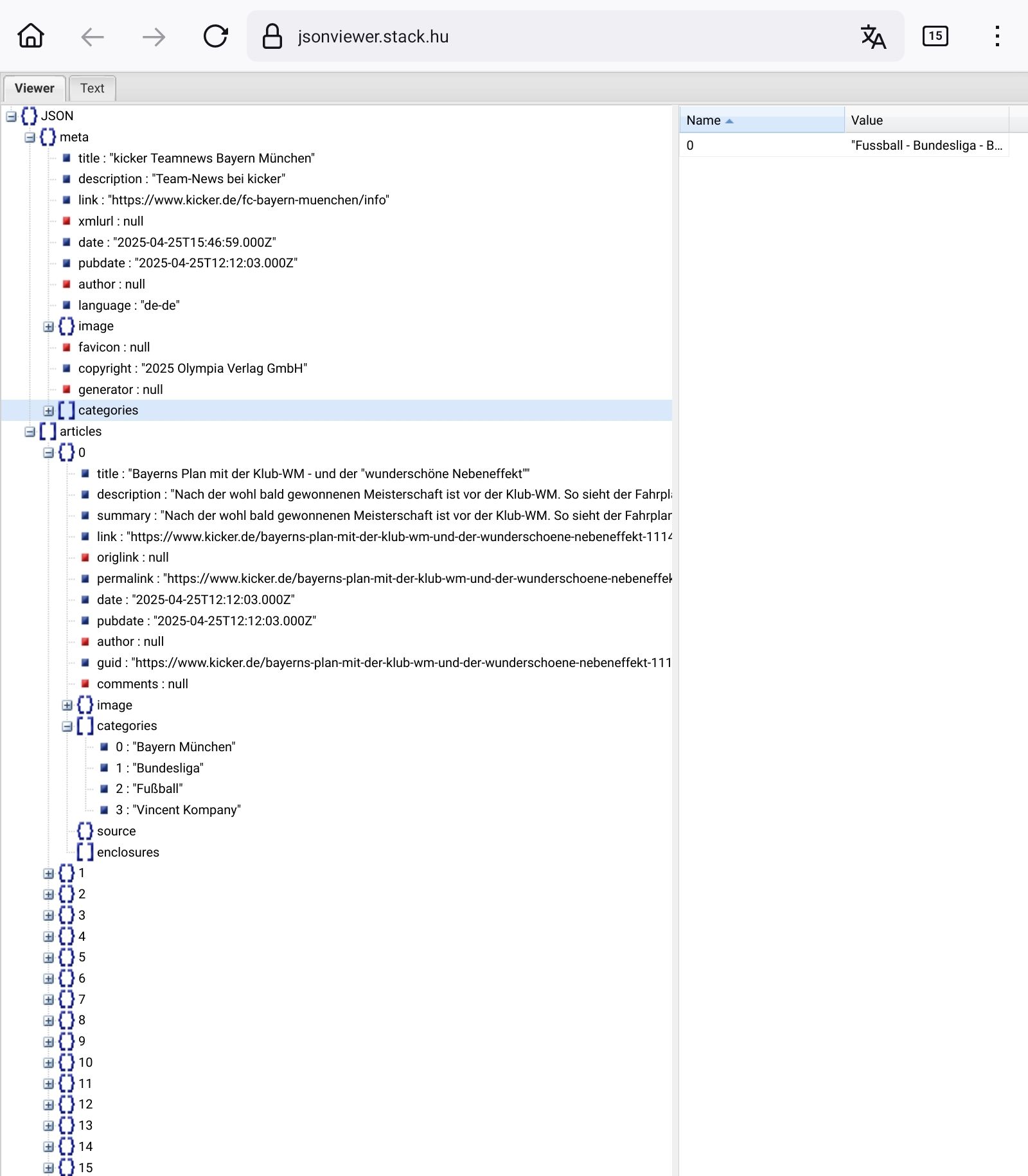

                          EDIT:
                          Wäre wohl eher articles.n.summary wobei n für irgendeine (nur welche) Zahl steht.

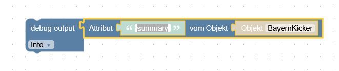

                            M-A-X @Homoran last edited by M-A-X
                            @homoran Nicht unter "articles" -> "0" -> summary? Dachte er nimmt bei "summary" das erste was er findet.
                            Wie gesagt bin ich mit JSON überhaupt nicht vertraut.
                            EDIT: Oder ist der Aufbau wie bei Iobroker, also ich muss "articles.0.summary" da rein schreiben?

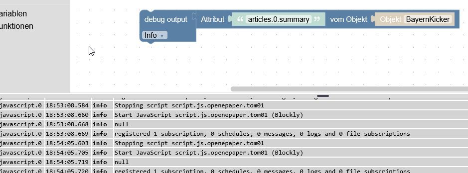

                                  M-A-X last edited by
                                  Danke euch zweien.
                                  Es geht mir immer nur um den aktuellsten Eintrag (also bei der 0).
                                  Aber so klappt es nicht: (siehe log)
                                  und das Blockly von @Codierknecht scheint mir auch alle summarys auszulesen? "für jeden Wert...".

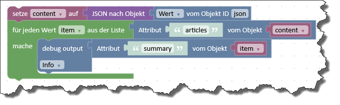

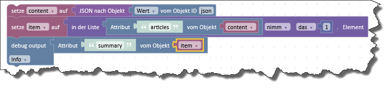

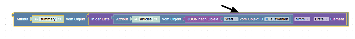

                                        @m-a-x sagte in Json richtig Parsen:
                                        Dann nimm halt nur das erste Element:

                                          Hier die URL, die ich im RSS Adapter hinzugefügt habe:
                                          https://newsfeed.kicker.de/team/fc-bayern-muenchen
                                          Daraus entstand der obere "Code" als Objekt (den hab ich nur aus den Objekten kopiert).

                                            liv-in-sky @Codierknecht last edited by
                                            @codierknecht er will ja immer das neuste element haben - oder habe ich das falsch verstanden
