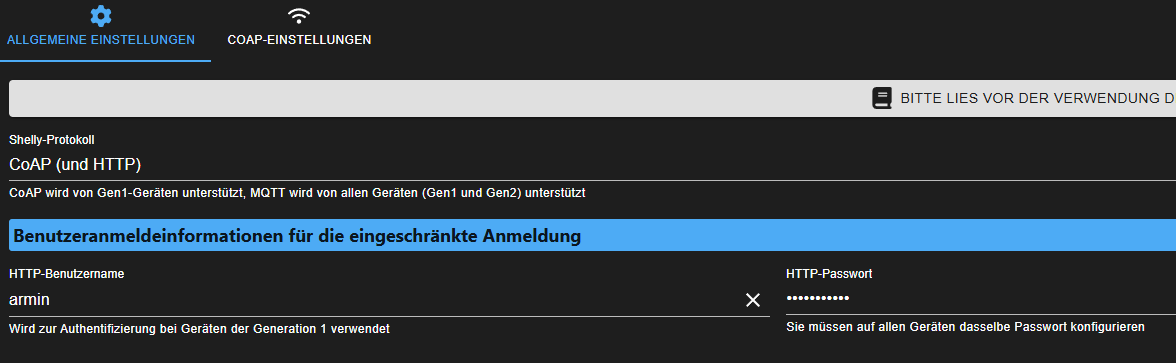

                Ich schalte üblicherweise per JS, aber auch manchmal über die App oder Alexa. Wenn ich mit letzteren schalte, wird der Switch-DP nicht geschaltet. Von daher stimme ich zu, dass Ihr wahrscheinlich recht habt. Nur habe ich die Shellies nicht zum laufen bekommen.
                Ich habe zwei Instanzen am Laufen, die erste ist für CoAP, über die steuere ich per JS die Gen 1 Shellies, die zweite Instanz nutzt mqtt und ist für 2 Door/Window2 und 2 Steckdosen:
                Einstellbar ist da nicht so viel, aber ich poste das mal. Da die Shellies im Garten sind, muss ich sie per Basic-Auth absichern.
