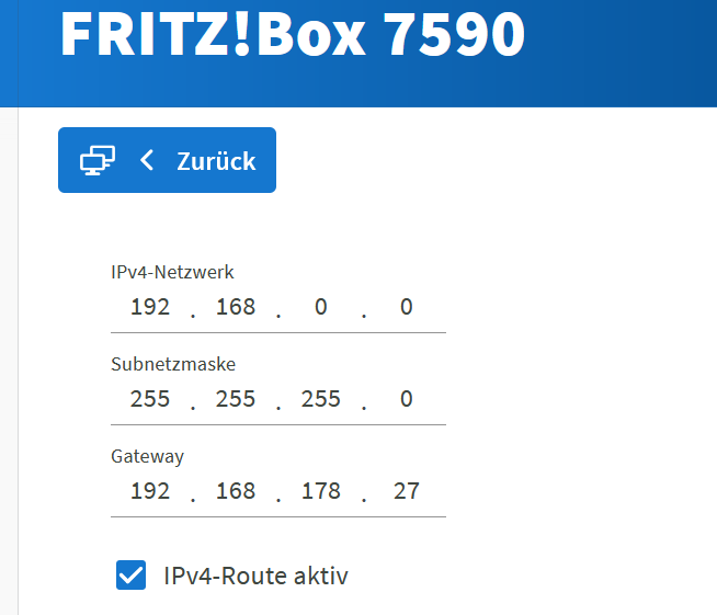

          @hoschi sagte in Statische IP-Route anlegen:
          sudo ip route add 192.168.0.0/24 via 192.168.178.27 dev eth0
          Warum setzt du die Route nicht in deinem Router? Erstens ist der Router genau dafür da und zweitens musst du nicht im Betriebssystem rumfummeln und bei jedem Upgrade ggf. neu nachdenken und anpassen.
          Beispiel Fritzbox:
