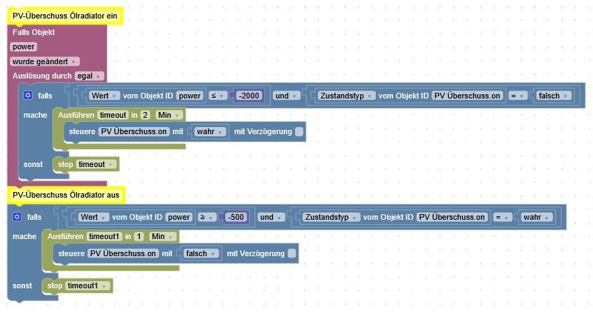

      ich habe schon ein paar einfache Blocklys am laufen, aber hier scheitere ich ständig.
      Benötige eine ganz einfache Schaltung. Wenn PV-Überschuss (gemessen über den Lesekopf von Tibber) da ist, soll eine Steckdose (angeschlossener Ölradiator) geschaltet werden.
      Um es etwas genauer zu schreiben
      Bei einem Überschuss von 2000 Watt und dieser 1 min ansteht, dann soll eine Hue Steckdose eingeschaltet werden.
      Wenn der Überschuss auf weniger wie 500 Watt sinkt und dieser Zustand länger als 2 min andauertz, dann soll die Hue Steckdose ausgeschaltet werden.
      Kann mir da einer ein fertiges Blockly posten bzw. Denkanstöße geben...würde mich darüber riesig freuen.
      Vielen lieben Dank
      Grüße Sven

            Sven78 last edited by
            Guten Morgen,
            vielen Dank für die schnellen Antworten, leider habe ich jetzt gerade erst wieder die Zeit gefunden.
            Ja das stimmt, dass Skript hätte ich hochladen sollen, sonst sind Denkanstöße eher schwierig.
            Hier ist es:
            Ich habe generell meine Probleme mit den timeout Blöcken. denke das es deswegen nicht läuft.

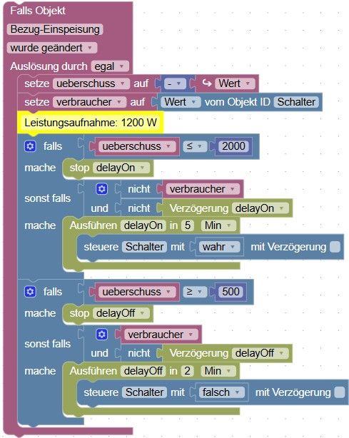

                  paul53 @Sven78 last edited by
                  @sven78 sagte: denke das es deswegen nicht läuft.
                  • Das Ausschalten muss mit in den Trigger
                  • Es fehlen die Timeout-Sperren, die verhindern, dass mehrere Timer laufen, die sich nicht mehr stoppen lassen.
                  Prinzip:
