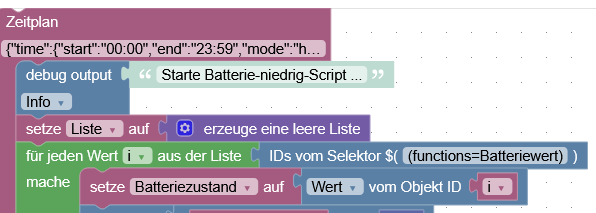

      Hintergrund ist, ich würde gerne ähnlich wie bei Batteriewerten über alle "Zeitpunkt letzte Änderung" eine Schleife machen um zu sehen, welches Objekt zu lange keine Aktualisierung gemeldet hat, also Offline oder defekt ist.

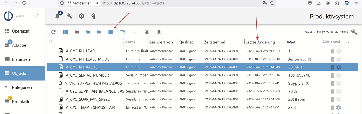

            Im Menü Objekte siehst du hier die letzte Aktualisierung / Wertänderung

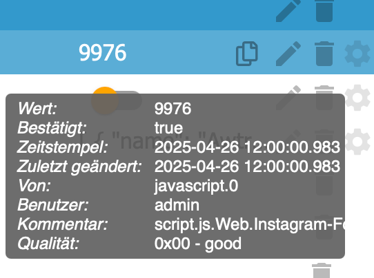

              Oder einfach nur auf den Wert zeigen. Dann sieht man auch das komplette State-Objekt.
