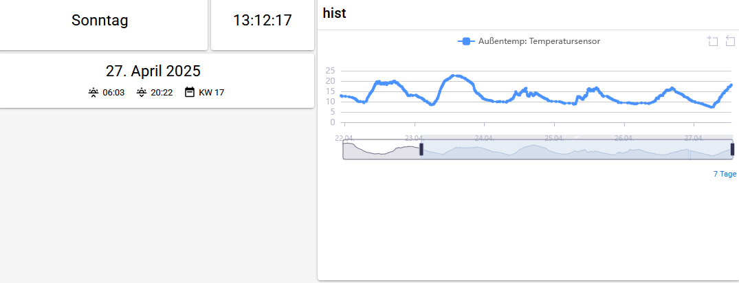

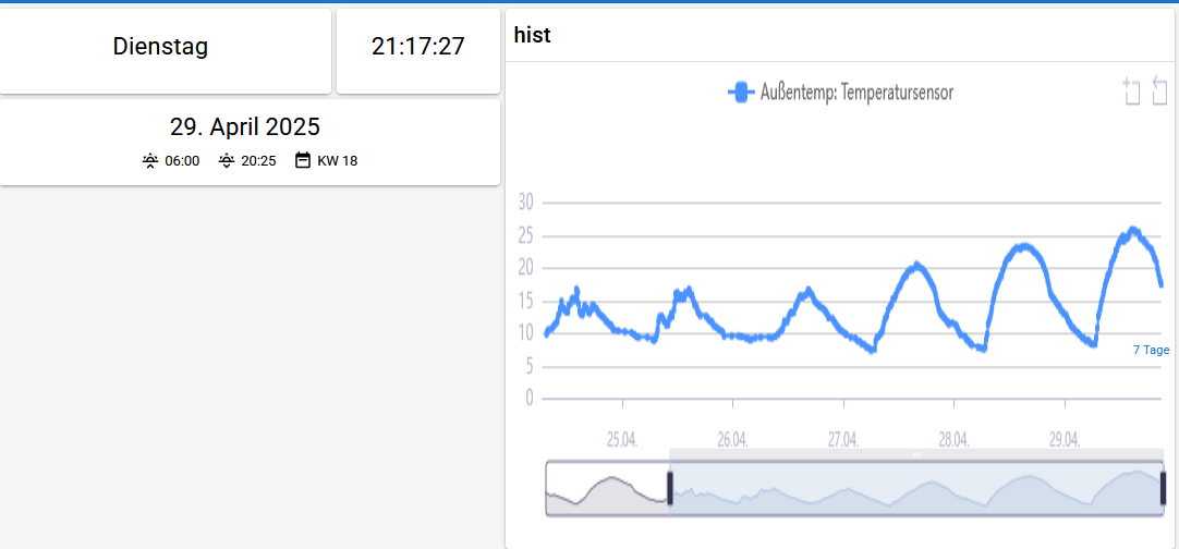

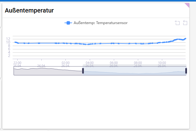

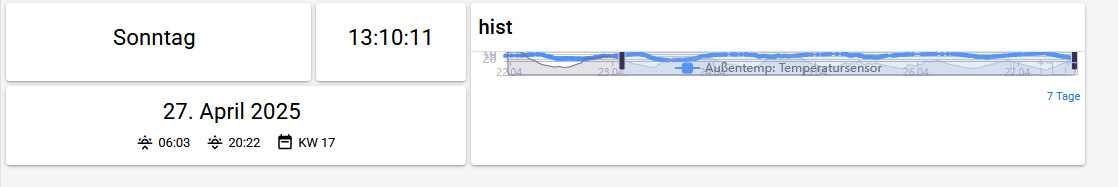

      ich versuche gerade mir eine sinnvolle Anzeige zu basteln und komme eigentlich gut voran. Allerdings hänge ich im Moment daran, dass die HistoryGraphen das Widget vertikal nicht ausfüllen. Automatische Skalierung ist aktiviert. Ich bekomme den Bereich unten nicht weg, wenn man das Diagramm mittig platziert wird es auch nicht größer.
      Danke schonmal für einen Hinweis.

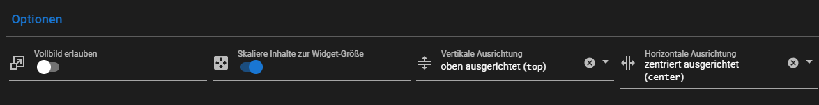

        Widget-Optionen?
        Layout-Maße
          jpbiker last edited by

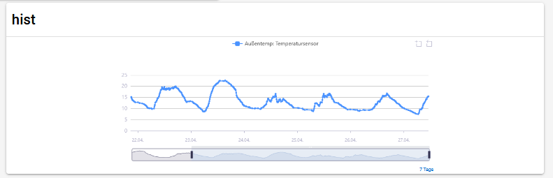

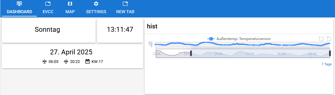

          @mcu Das war ein vom rc5 in rc17 übernommenes. Die Einstellungen im Widget entsprechen deinen.
          Gestern, noch vor deinem post habe ich das Jarvis komplett platt gemacht und neu installiert um zu testen ob das Verhalten wieder auftritt.

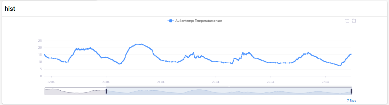

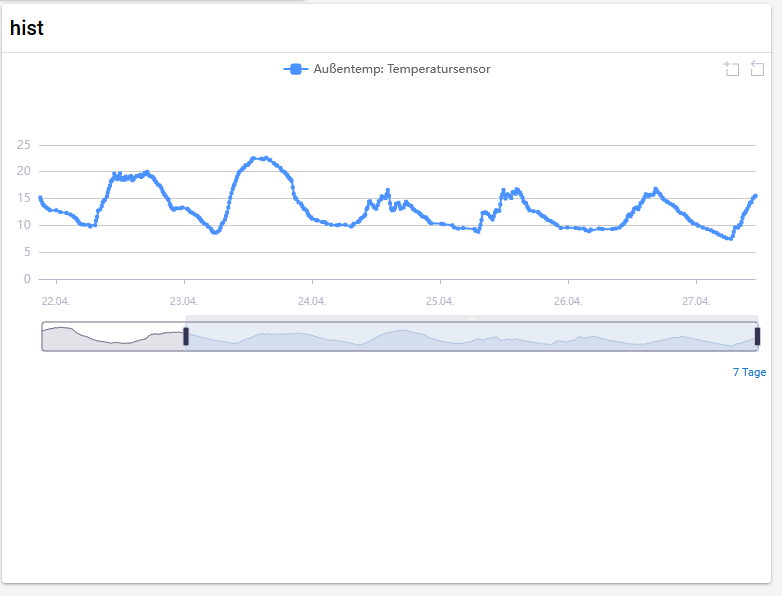

          Mit der rc.5 habe ich es unter Beachtung des richtigen Höhen-Seitenverhältnisses ganz passabel hinbekommen, die seitliche Anpassung an eine geringere Widget-Höhe funktioniert. Allerdings nicht die Anpassung der Diagrammhöhe an schmale Widgets, was zum perfekten ausfüllen der Kachel günstig wäre.
          Kann man die Höhe des Diagramms irgendwie manuell anpassen (sh. 3. Bild) oder gibt es da einen Maximalwert den ich ändern müsste?

          mit rc.17 geht's leider nicht mehr.
