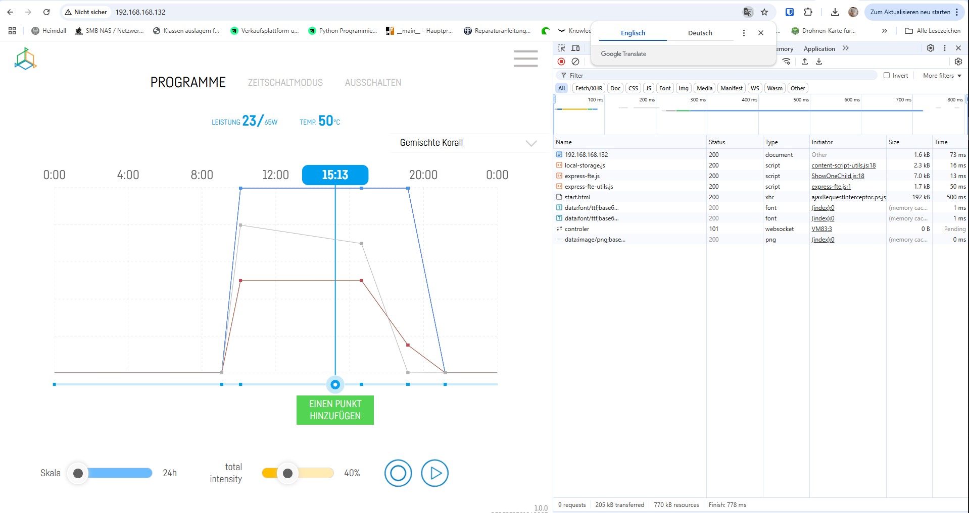

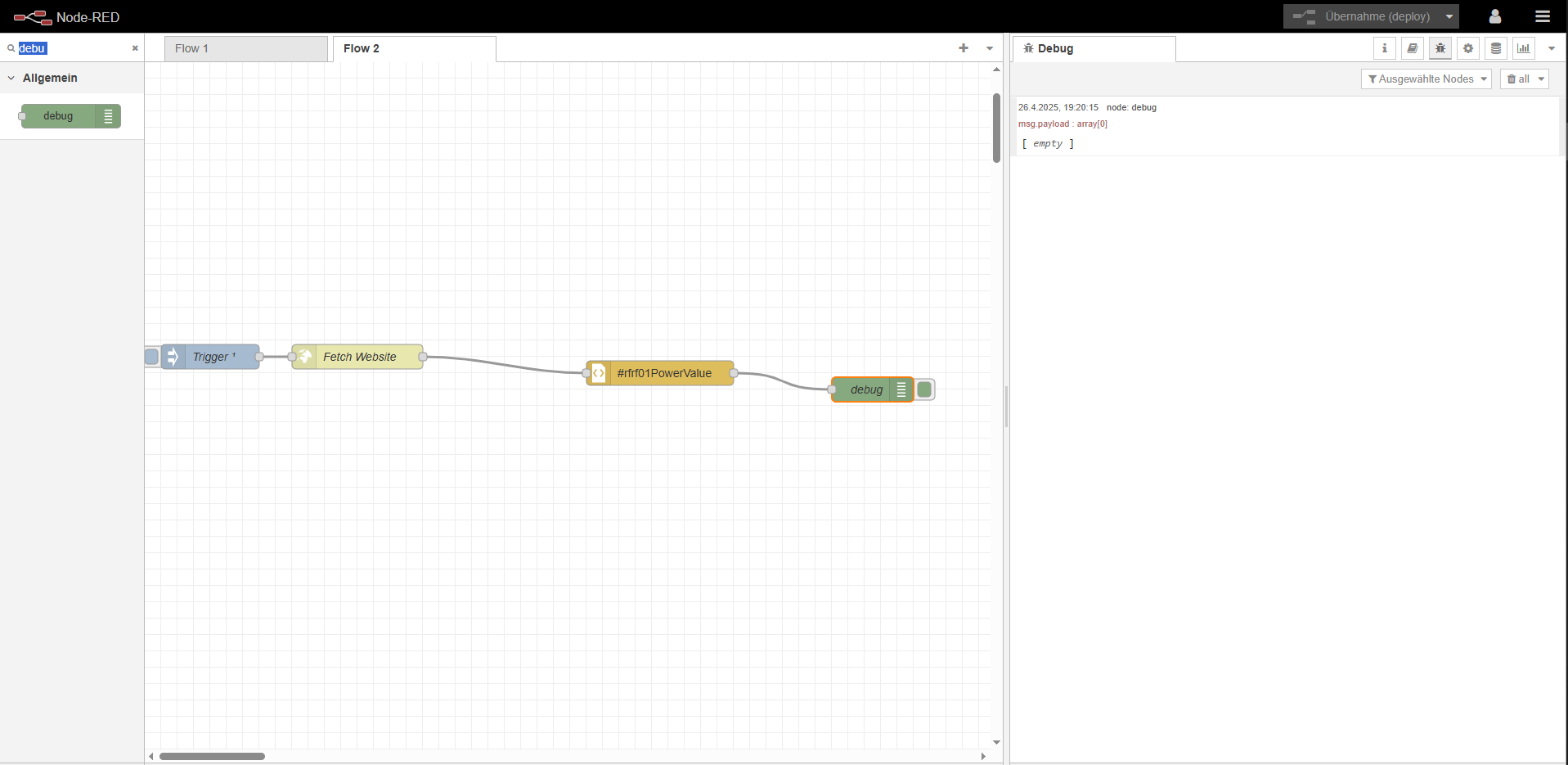

      ich versuche über html request den Inhalt einer Webseite auszulesen und über den html Parser den css-selektor "#rfrf01PowerValue" den Wert zu übergeben.
      Hier eine Ausschnitt aus den Browser:

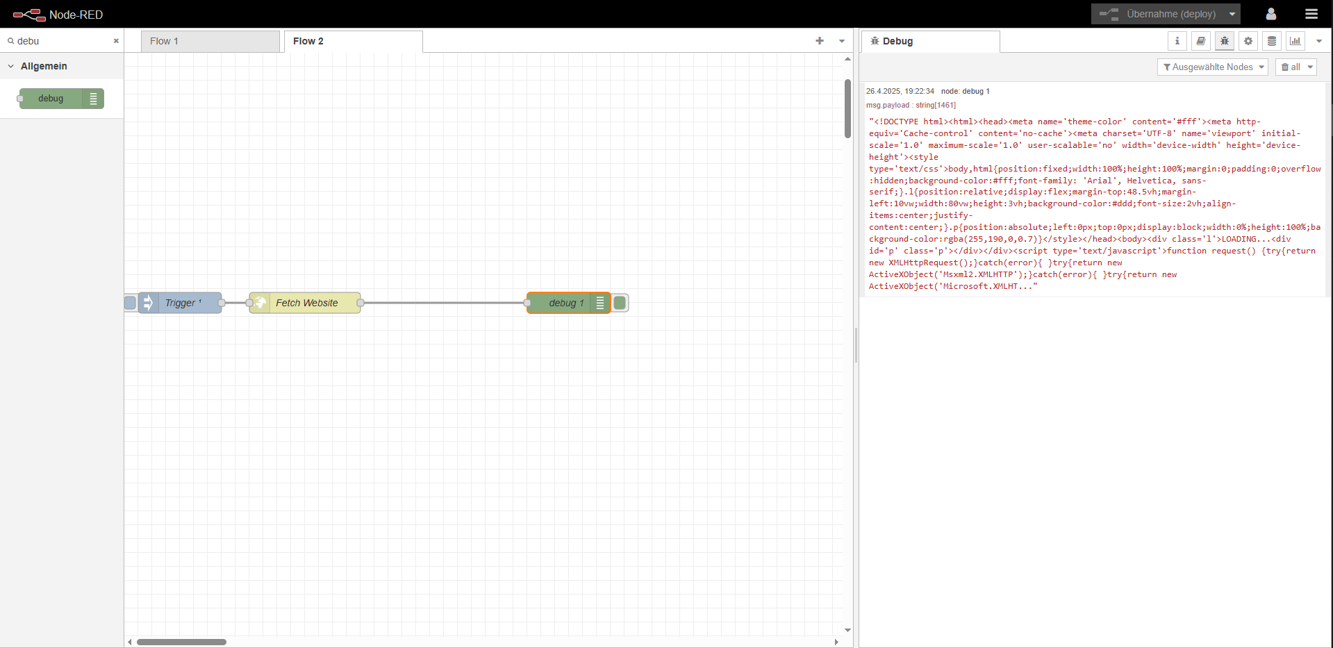

      leider ist der String aber leer:
      der html Request sieht so aus:
      Ich bin ein Anfänger, was Node-Red betrifft. Kann mir jemand sagen, was ich falsch mache?

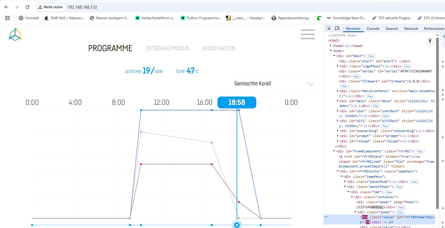

        @skiworker sagte in Hilfe beim auslesen einer Webseite benötigt:

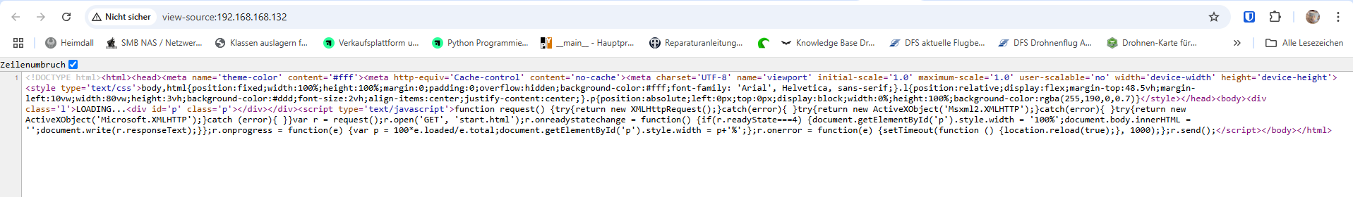

        und was sagt der Seitenquelltext dazu?
        Da gezeigte ist doch die bereits aufgearbeitete HTML Seite
          skiworker last edited by
          Hallo Homoran,
          der Seitenquelltext sieht so aus:

            @skiworker Diesen Wert wirst Du so nicht auslesen könnnen. Sobald da $0 drin steht, wird der Wert serverseitig zur Verfügung gestellt und ist nicht Bestandteil der HTML Seite.

                    Die Daten werden natürlich schon irgendwie geladen. So wie hier schon gesagt,, kannst du mit den Web Developer Tools beispielsweise von Chrome, Firefox oder Edge danach schauen.
                    Die Web Developer Tools kannst du im Browser mit F12 öffnen
                    Dort gibt es einen Reiter mit Netzwerk.
                    Wenn die Seite schon geladen war, musst du noch mal fünf drücken, um die Seite neu zu laden.
                    Dann erscheinen in diese Reiter alle einzelnen requests, die durchgeführt werden.
                    Die schaust du dir alle Einzel an.
                    CSS Dateien, Bilder, kannst du auslassen.
                    Wenn du Glück hast und die Daten nicht verschlüsselt sind (was meist nicht der Fall ist) findest du die Daten.
                    Wenn du Glück hast, liegen die Daten sogar als JSON oder XML vor.
                    Aber bei so einer altbackene Technologie (da versucht tatsächlich jemand noch Active X Objekte zu laden, obwohl die wirklich schön von Microsoft deaktiviert wurden) dürfte es wahrscheinlich gar nicht so schwer sein.

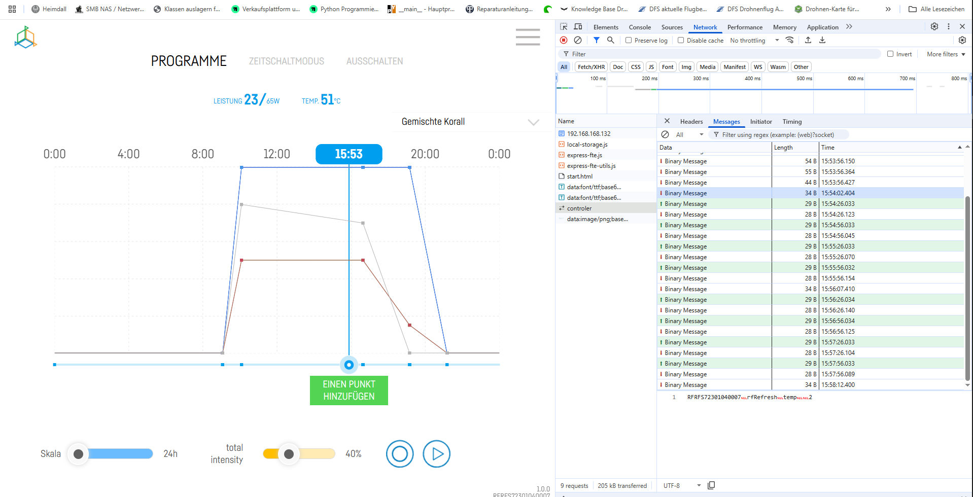

                      Hier noch eine Übersicht der geladenen Inhalte (F12 und F5)

                        @skiworker
                        Dann kannst du mal noch auf controler (mit einem l?) klicken
                        Im rechten Bereich gibt es noch einen subtab mit messages.
                        Da wird wohl per websocket kommuniziert. Da tauscht Server und Client über ein kontinuierliche Verbindung Daten per message packets aus.
                        In dem Message tab sind diese messages dann aufgelistet.

                          ich habe unter Message zwar keine Refresh Power gefunden, aber ein Refresh Temp.
                          siehe hier:
                          wie würde ich denn jetzt hier weiter machen müssen?
                          • OliverIO
                            OliverIO last edited by
                            @skiworker
                            Das könnte leider etwas aufwändiger sein. Da du das komplette Kommunikation throwback Moral nachbilden musst.
                            Wenn du Glück hast, ist es einfach nur die Verbindung aufbauen und eine Anfrage stellen, die dann die entsprechenden Daten zurück liefert. Dazu muss man die einzelnen Messages analysieren und hoffen, dass es nicht zu kryptisch ist.
                            https://flowfuse.com/node-red/core-nodes/websocket/
                            Für weitere Details müsste ich dich mal ein @mickym verweisen, der kennt sich mit Node red wesentlich besser aus.
                            Eine weitere Alternative wäre noch der puppeteer Adapter. Der ist allerdings etwas Ressourcen intensiv, da im Hintergrund ein kompletter Browser geladen wird, die Seite abgerufen wird und dann, wenn die Daten da sind, kann man über CSS Selector auf die Daten in der HTML Seite zugreifen.
