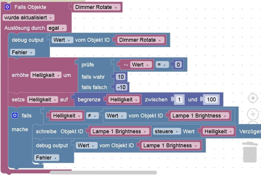

      ich versuche mit einem Drehgeber einen Dimmer zu programmieren. Er gibt bei jedem Klick 0 für links und 1 für rechts aus.
      Sobald ich diesen Punkt aktiviere, wird der Trigger immer wieder aufgerufen ohne das der Drehregler betätigt wird
      Wie kann ich dies unterbinden?
      VG
      Krodon

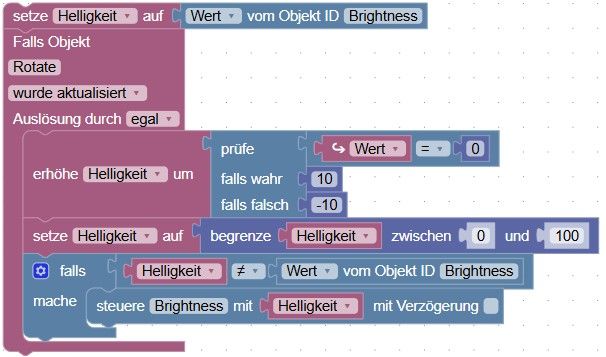

        paul53 @krodon last edited by
        @krodon sagte: Trigger immer wieder aufgerufen ohne das der Drehregler betätigt wird
        Arbeitet der Adapter zyklisch (polling)?
        Die Variablen Dimmer Rotate und Lampe 1 Brightness enthalten die Datenpunkt-IDs?
        Es muss "steuere" verwendet werden, wenn die Helligkeit gesendet werden soll.

          Der Drehregler gibt bei jedem Klick eine 0 oder 1 aus, wenn ich nicht drehe, sendet er auch nichts.
          Die Datenpunkte habe ich so gesetzt
          Beim Screenshot hatte ich einen Fehler gemacht, ich steuere. Bei aktualisieren Tritt der Fehler nicht auf, aber es dimmt auch nicht
          VG
          Krodon

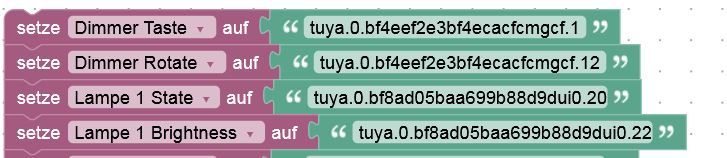

            paul53 @krodon last edited by paul53
            @krodon sagte: Die Datenpunkte habe ich so gesetzt
            Die IDs stimmen? Du hast sie als Text gesetzt und nicht selektiert.
            Vorschlag:
            K 1 Reply Last reply Reply Quote 1

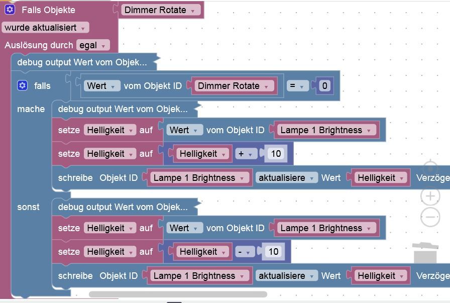

              krodon @paul53 last edited by
              Ich habe die Datenpunkte mit der Kopierfunktion aus den Objekten kopiert.
              Leider verhält sich dein Beispiel genau so
              Die Variable ist nicht auf dem Bild

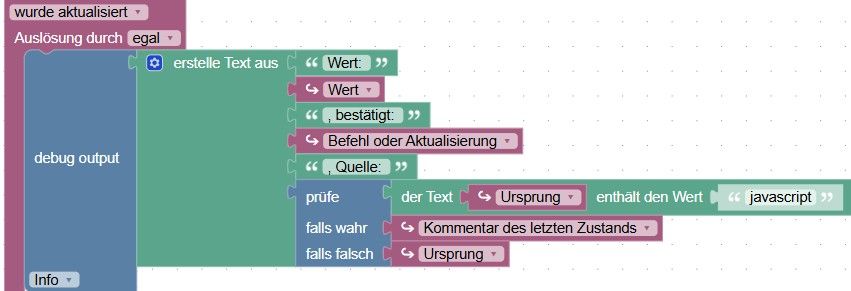

                    peterfido last edited by
                    @krodon Ich weiß nicht, ob Blockly das kann. Unter Javascript würde ich mir die Quelle der Änderung ansehen, und, wenn unterschiedlich, diese vor dem evtl. Steuern auswerten.
                      paul53 @peterfido last edited by
                      @peterfido sagte: Quelle der Änderung ansehen
