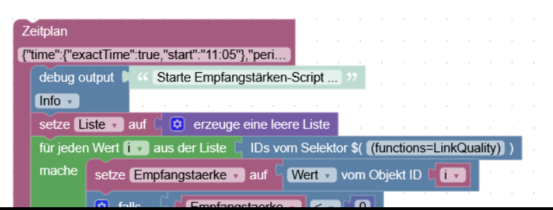

      habe ein Script welches einmal täglich per Cron gestartet wird.
      Um es nun aber auch mal interaktiv (über einen DP: dp_Check_RSSI_Now) zu starten, gibt es da eine Option eine Art "oder"-Verknüpfung hinzufügen?
      Also wenn Cron-Zeit erreicht oder DP=wahr ...

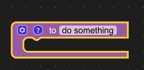

        • Den Inhalt des Zeitplan in einen Funktionsblock überführen

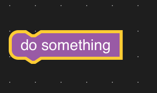

        • im Zeitplan den dazu passenden 'aufruf' Baustein nutzen
        • Den kannst du dann auch in einem Trigger oder ähnlichen zusätzlich nutzen
