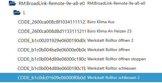

      Ich kann den IR Befehl lernen für Rolltor schließen/öffnen, wenn ich das Signal sende, tut sich nichts.
      Ich sehe das orange Licht aufblitzen, er sendet also den Befehl und ist auch direkt neben der Empfangseinheit.
      Seltsam ist auch, dass wenn ich den Befehl lerne, der erlernte Code immer unterschiedlich ist.

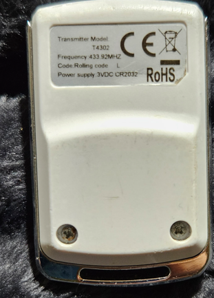

        Wie auf dem Etikett steht, handelt es sich um einen Rolling Code, den wird der Broadlink nicht verarbeiten können. Es gibt eine Selbstbaulösung: https://github.com/Legion2/Somfy_Remote_Lib. Habe ich bei meiner Markise umgesetzt, funktioniert gut.

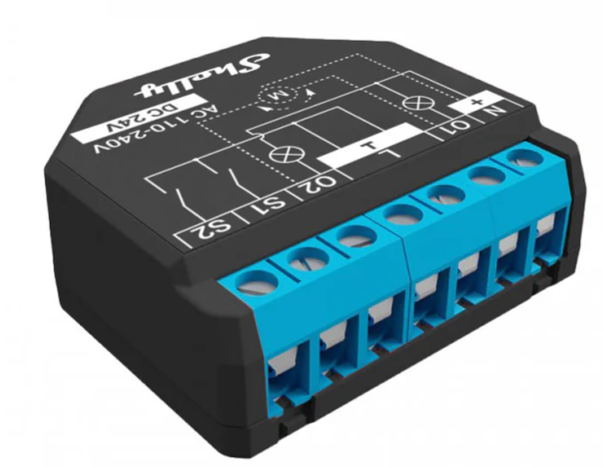

            Könnte ich einen Shelly Plus 2PM anschließen?
