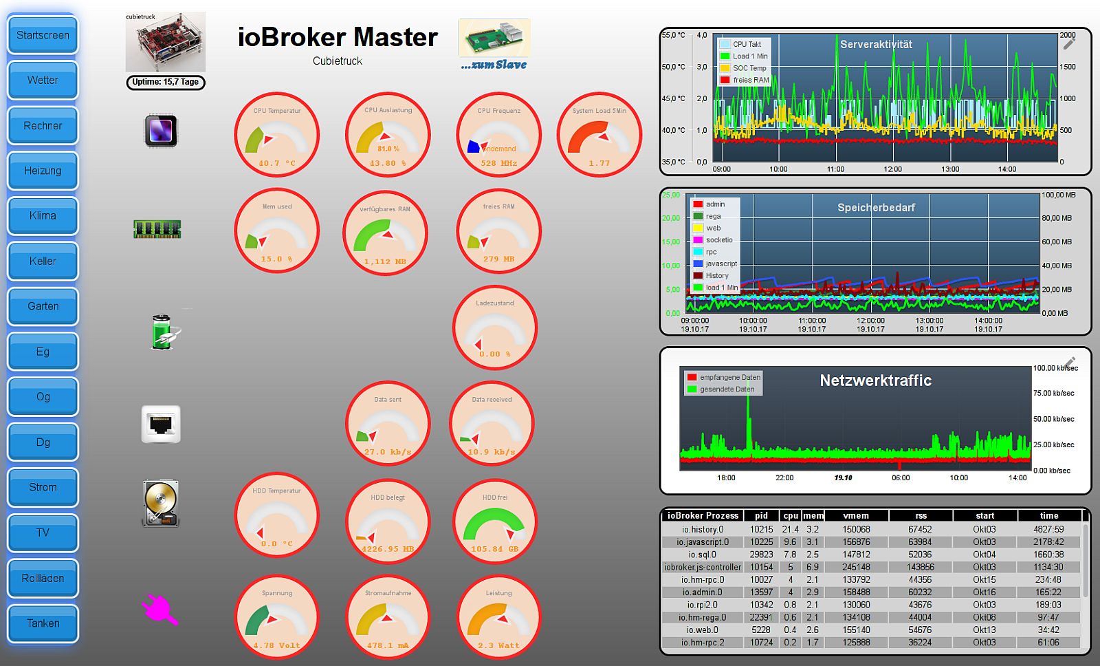

            Danke 🙂 momentan siehts halt so aus:

                    öhmm… :shock: ich habe den cubie gerade mal neu gestartet und die Meldung kommt nicht mehr ?! Ich befürchte jedoch, dass das ein Phänomen ist, was immer wieder mal auftaucht, da ich das vor einiger Zeit schon beobachtet hatte und in der Zwischenzeit schon einige male neu gestartet habe. Sehr merkwürdig. Also beim testen kann bzw wird es durchaus vorkommen, dass der Wert keine Probleme bereitet....
                    (was immernoch nicht geht, sind die speziellen RPI Werte mem_gpu , mem_arm, cpu voltage... mich wundert nur, dass du diese in deiner Oberfläche dargestellt hast ?!)
                    Aber nochmal zu der tollen Aufstellung der Systemdaten:
                    Sowas vermisse ich wirklich schmerzlich bei ioBroker, um mal eine genaue Systemanalyse zu betrieben, (wie in Windows der Task Manager) zb wenn mal wieder ein Adapter spinnt bzw der Cubie aus irgendwelchen Gründen in die Knie geht. Also eine Auslastung der einzelnen Adapter, wenn mgl sogar mit Diagramm wäre toll... wie ich sehe, hast du sowas integiert ?! Wie kommst du zu den Daten in dieser json Tabelle unten rechts ?
                    ..und wie hast du den Netzwerktraffic umgerechnet ?
                      Frag nicht soviel 😉
                      Ich habe doch leine Ahnung was ich tue. Ich mache viel mit try and error.
                      Aber Spaß beiseite, ich seh nach sobald ich am PC bin.
                      Die Tabelle ist das Ergebnis nach einem Skript von ruhr70 hier aus dem Forum.
                      Die restlichen Daten habe ich durch try and error beim spielen mit im Internet gefundenen Befehlen und durchsuchen sämtlicher Systempfade herausbekommen.
                      Rainer
