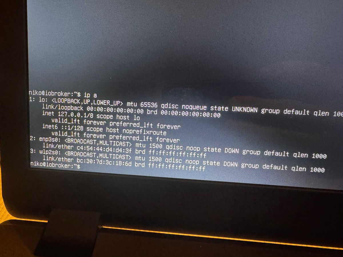

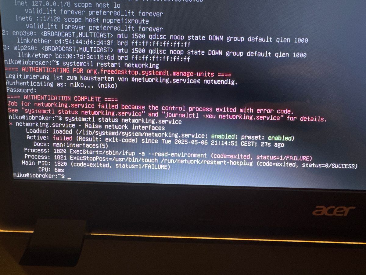

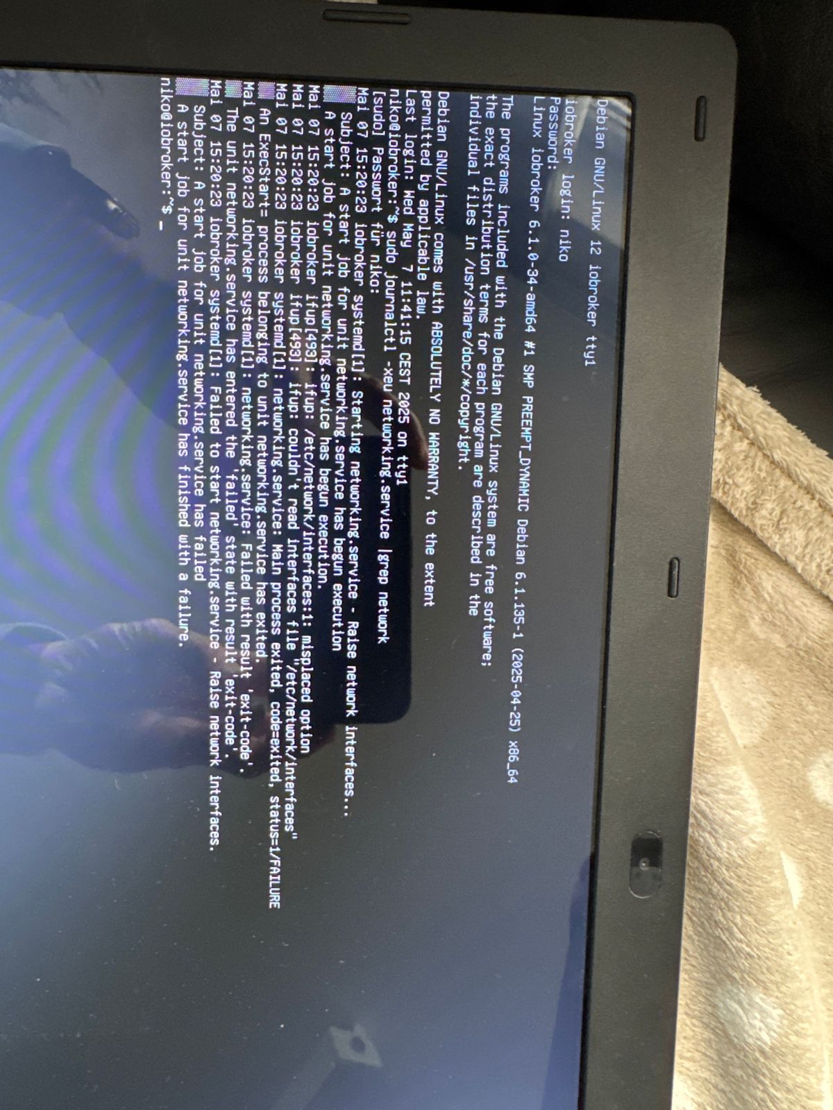

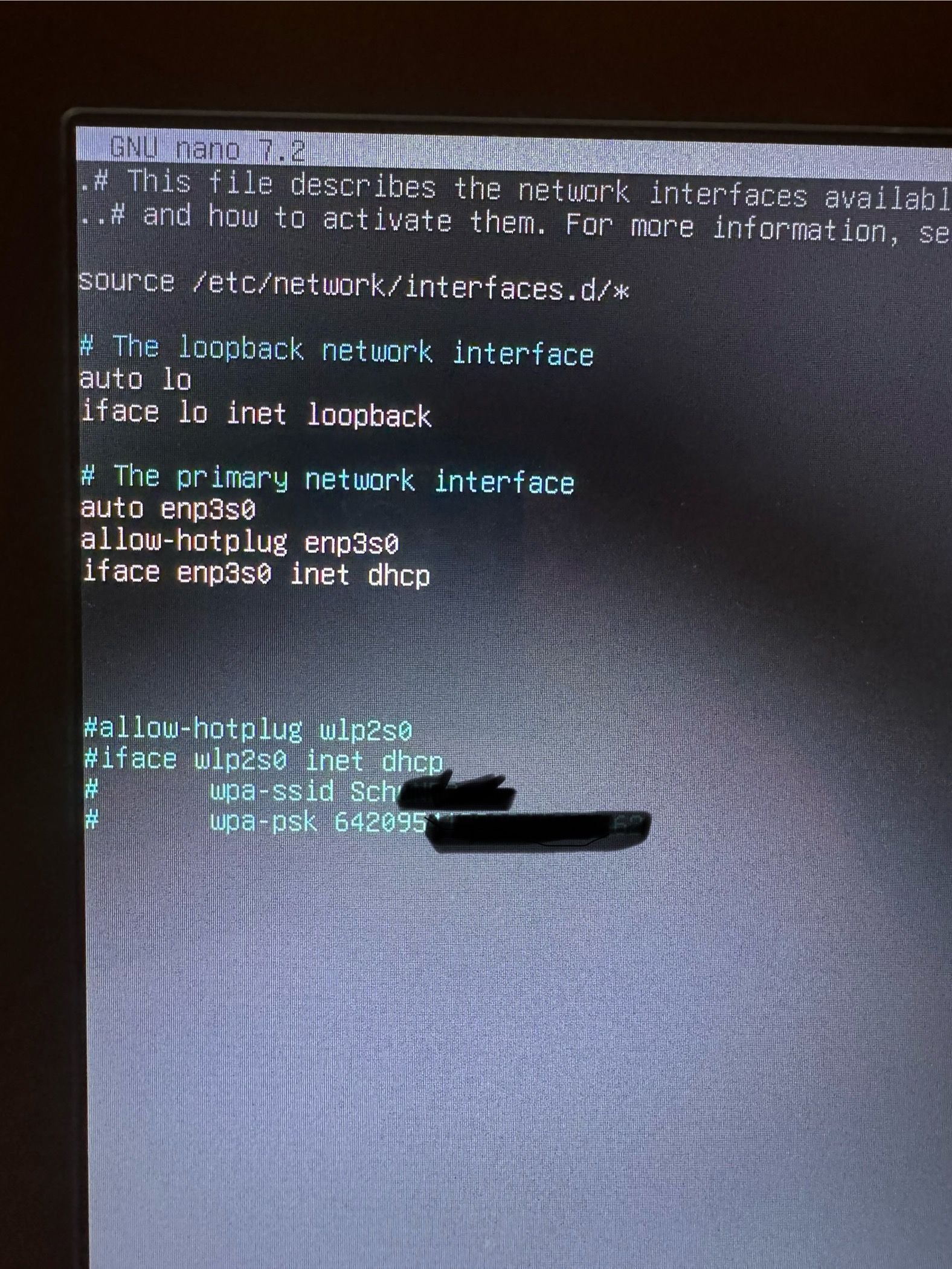

            • wendy2702
              @Thomas-Braun ne idee was hier falsch sein kann das ich das Interface nicht ans laufen bekomme?
              Leider nur Bilder da der Rechner aktuell auch beim entfernen der auskommentierung für WLAN sich nicht mehr verbindet
              Ifup ifdown meckert er mir als unbekannten Befehl an.

                              • wendy2702
                                Danke für eure Antworten.
                                Name der Schnittstelle ist bekannt und nicht das Problem.
                                Nach editieren des Files mit Nano und hinzufügen der Ethernet Schnittstelle kam im log ein Fehler
                                „Misplaced option“.
                                Ich habe aber gerade keine Idee was oder wo das sein soll
                                Edit: gelöst, File gelöscht und neues angelegt.
