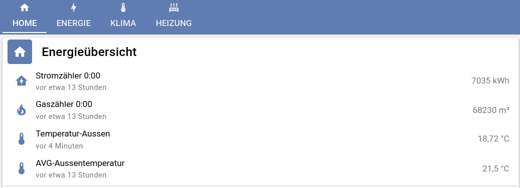

      So habe ich das auch bei einem anderen Alias (Siehe AVG-Aussentemperatur im folgenden Bild) gemacht und als Ausgabe erfolgte bei Jarvis nur eine Stelle hinter dem Komma.
      Bei "Temperatur-Aussen" erfolgt die Ausgabe jedoch weiterhin zweistellig!??

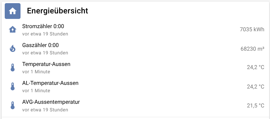

          Ich hatte auch die Zigbee-Geräte importiert und dummerweise mit dem gleichen Gerätenamen. Ich habe jetzt mal den Zigbee-DP ins Widget mit aufgenommen und den Alias-DP mit dem Präfix "AL-" versehen und siehe da es gibt nur noch eine Stelle hinter dem Komma.
          Die Umbenennung des Gerätenamens hat keine Änderung gebracht.

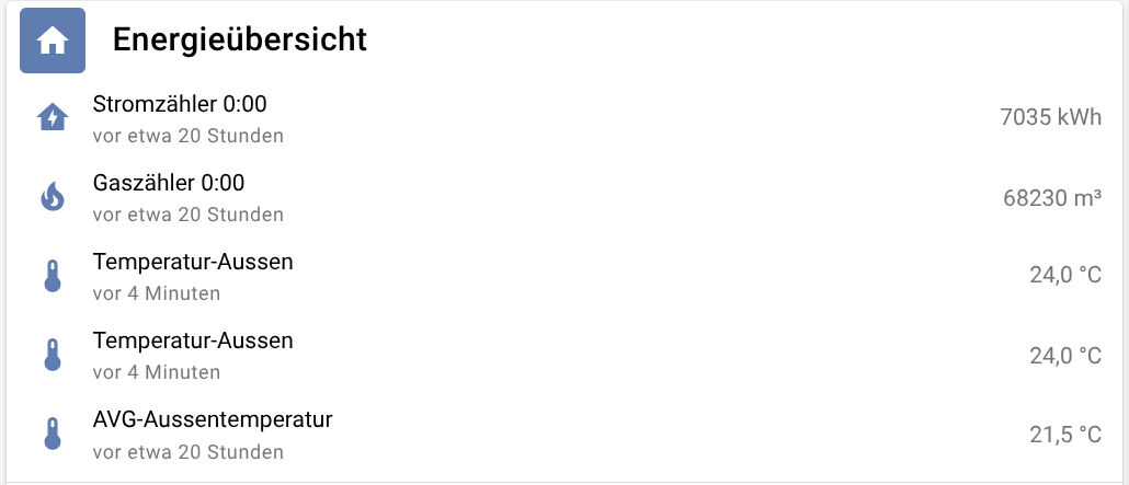

          Jetzt nur noch den Alias-DP und siehe da er bleibt jetzt auch einstellig. Zur Klarstellung, ich hatte diesen DP, abgesehen von der Geräte-Umbenennung; nicht aus dem Widget nicht entfernt.
          Das ist sehr seltsam.

              @mcu Die war und ist unterschiedlich zwischen dem Zigbee-DP und dem äquivalenten Alias-DP.
              Es hat sich nichts geändert, außer dass jetzt der DP plötzlich mit der gewünschten 1 Stelle hinter dem Komma angezeigt wird und nicht mehr mit 2
