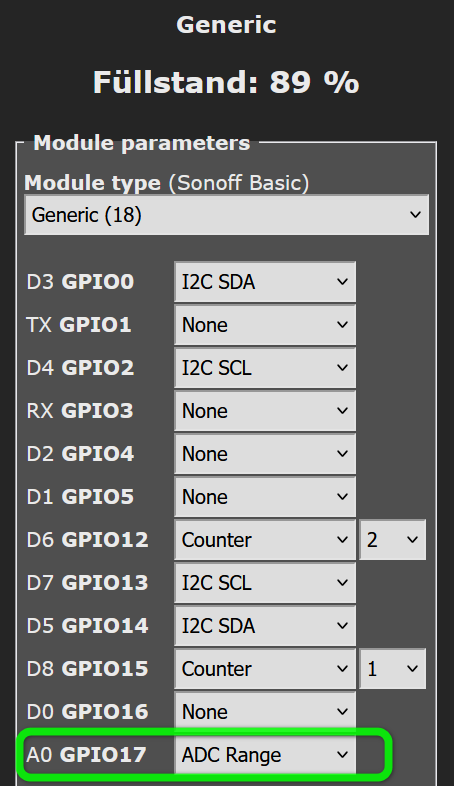

      habe einen ESP mit verschiedenen Sensoren (Temperatur-Sensor (BME280), Wasserdruck (Ina219) und Feuchtigskeitssensor (Analog-Werte)).
      In der Tasmota Web-Gui und auch bei Verwendung von MQTT-Adapter sehe ich alle Werte im iobroker, inclusive den analogen Wert vom Feuchtigkeitssensor (an A0).
      Auch die in Tasmota lokal berechneten Werte (Counter C1 & C2) werden angezeigt.

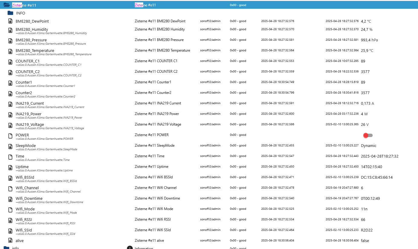

      Beim SonOff kommen auch fast alle Werte an (Counter1, Counter_C1, Counter_C2, Temperature, ...), nur der Wert von A0 (Analog - "Range: 26") wird nicht angezeigt.

      Sonst müßte ich diesen ESP aus dem SonOff rausnehmen und den MQTT Adapter verwenden und alle Werte selbst "auseinander nehmen" und in DP setzen ....
      Und ja, gewartet habe ich, die Werte (bzw. die Zeile) von Feuchtigkeit/Analog haben sich schon geändert, erscheinen aber nicht bei SonOff.

                    Jan1 @topsurfer last edited by
                    @topsurfer
                    Erstelle den DP manuell und schau ob er vom Adapter befüllt wird. Habe ich bei einem fehlenden DP im Shuttermodus auch so gelöst und da funktioniert es.

                      @jan1 said in Sonoff-Adapter findet einen Wert vom Device nicht:
                      @topsurfer
                      Probiert, aber der Wert bleibt immer 0 (auch ESP restart, Bodenfeuchte geändert, ...)
                      Hab den DP vom Typ "Zahl" angelegt
