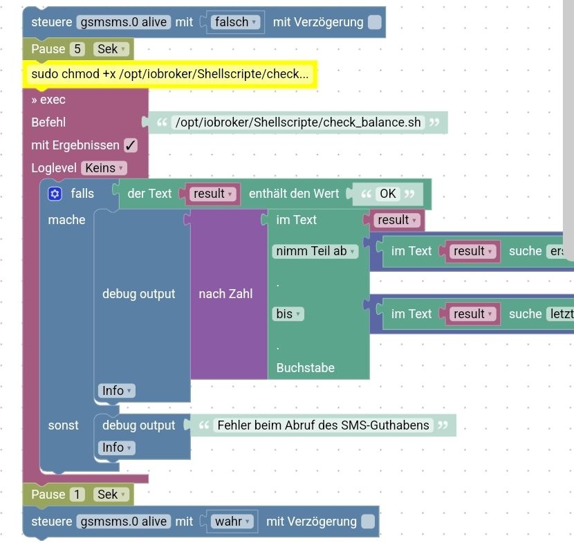

      hat jemand eine Idee, warum hier die Konvertierung nach Zahl nicht klappt?
      Im Log einmal ohne Konvertierung mit dem Ergebnis 9,43 und einmal mit Konvertierung und NaN.
      javascript.0	21:04:19.716	info	script.js.Eigene_Scripte.Test: registered 13 subscriptions, 0 schedules, 0 messages, 0 logs and 0 file subscriptions
      javascript.0	21:04:24.720	info	script.js.Eigene_Scripte.Test: ben: 9,43
      javascript.0	21:05:02.843	info	Stopping script script.js.Eigene_Scripte.Test
      javascript.0	21:05:02.931	info	Start JavaScript script.js.Eigene_Scripte.Test (Blockly)
      javascript.0	21:05:08.946	info	script.js.Eigene_Scripte.Test: registered 13 subscriptions, 0 schedules, 0 messages, 0 logs and 0 file subscriptions
      javascript.0	21:05:13.953	info	script.js.Eigene_Scripte.Test: NaN
      • OliverIO
        OliverIO @David G. last edited by OliverIO
        @david-g
        in javascript wird eine zahl mit einem punkt von den nachkommastellen getrennt. mit komma ist es für js ein string und damit NaN (Not a Number)
        das beste ist, zahlen immer nur als javascript zahl zu verarbeiten und erst in der anzeige dnn zu lokalisieren (also dann mit komma, ggfs mit tausender punkt, mit soundsoviel nachkommastellen)

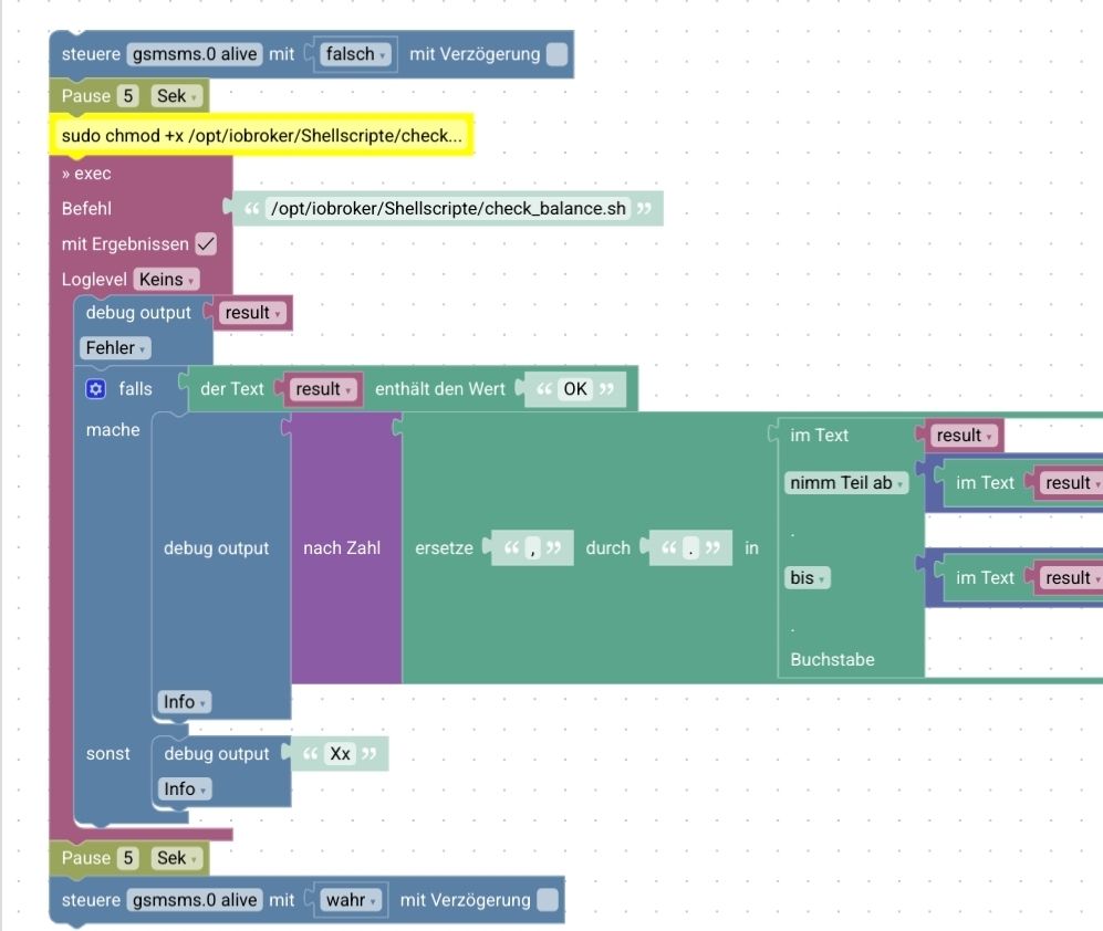

          Hab grad noch einen anderen Fehler gefunden.
          Es standen wirklich noch Buchstaben vor.
          Jetzt ist es kein NaN mehr. Allerdings nur eine 9 ohne Komma. Dann muss ich das wohl erst ersetzen.

            @david-g sagte in Konvertierung nach Zahl = NaN:
            auch das ist der Parsing Effekt. Dann liest js solange bis für number ungültige Zahlen kommen.
            parseFloat("1.23"); //1.23
            parseFloat("1,23"); //1
            • David G.
              David G. @OliverIO last edited by
              @oliverio
              Naja,
              Jetzt macht er es.
              Auch wenn es nicht schön aussieht ^^.
