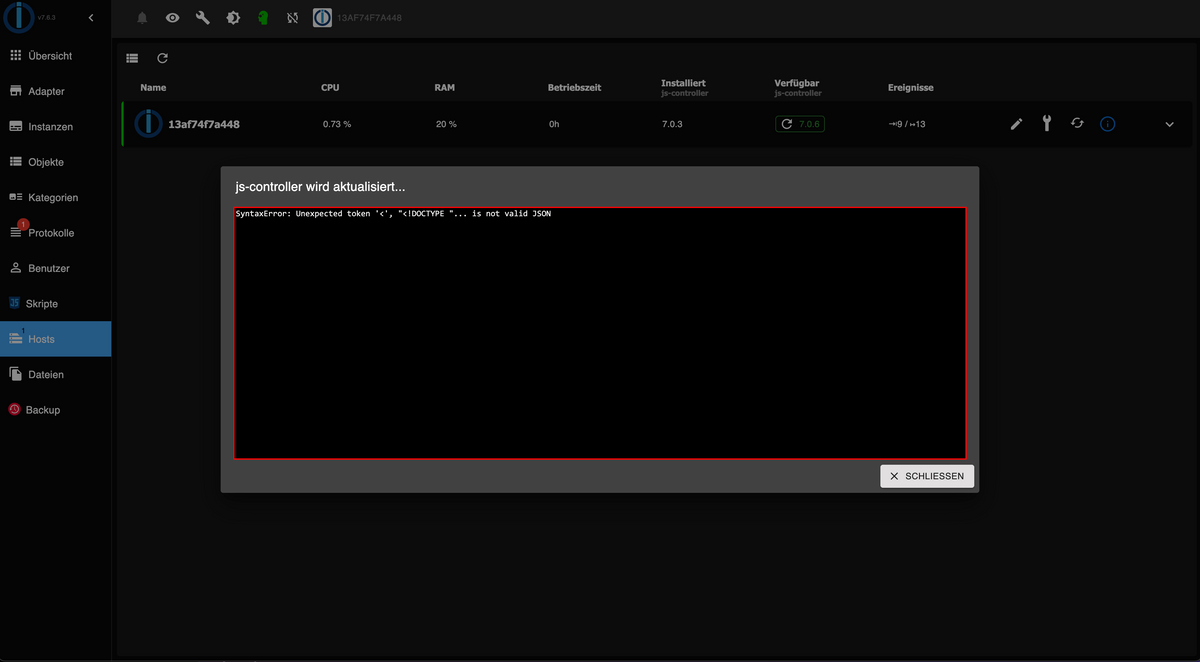

      ich mache immer meine Updates wenn der iobroker sagt es gibt eine neue Docker Version aber es wird nie der js-controller erneuert und bei mir ist dieser immer noch 7.0.3.
      Warum wird nicht auf 7.0.6 im Docker erneuert? Nutze ich die Updatefunktion im iobrocker kommt die Meldung laut Bild.

        @th-g said in Kein Update js-controller im Docker:
        Weil es in den ersten 7.x.x Versionen einen BUG gab:
        https://github.com/ioBroker/ioBroker.js-controller/issues/3048
        Du musst IN EINER DOCKERUMGEBUNG den js-controller auf der commandline bis zu 7.0.6 aktualisiseren. Dann sollte es wieder via UI gehen

          Danke und habe ich manuell gemacht.
