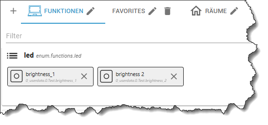

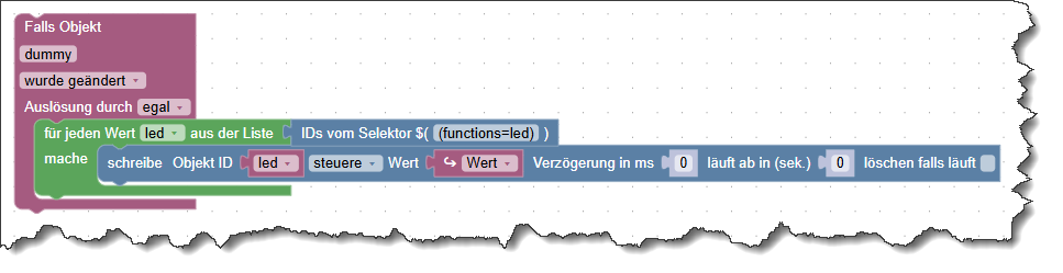

              Codierknecht Developer Most Active @David G. last edited by
              @david-g
              Dem schließe ich mich mal an. 1 DP <=> 1 Alias. Etwas anderes wäre auch mir nicht bekannt.
              @krodon
              Du könntest Dir einen eigenen DP unter 0_userdata.0 anlegen und den steuern.
              Die davon abhängigen "echten" DP (oder Aliase) packst Du in eine Kategorie (Aufzählung) und steuerst die per Script.
