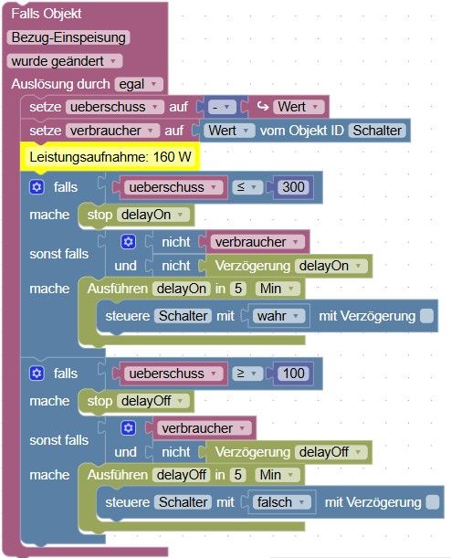

          paul53 @Chronos81 last edited by paul53
          @chronos81 sagte: sind 4 Werte im Array, prüfe ob der Durchschnittswert >300 ist.
          Wie oft wird der Wert aktualisiert? 4 Werte dürften etwas wenig sein, wenn kleine Wolken / Wolkenlücken überbrückt werden sollen.
          @chronos81 sagte in Steckdose bei PV Einspeisung mit Durchschnittswert > X:
          Ist der Durchschnittswert <300 dann soll der Switch auf "false" gestellt werden.
          Es ist eine Hysterese erforderlich, die etwas größer ist als die Leistungsaufnahme des zu schaltenden Gerätes, denn die Leistungsaufnahme wirkt auf die Einspeisung zurück.
          Prinzip:
          C 1 Reply Last reply Reply Quote 1
              @chronos81 sagte: Der Eigenverbrauch des Verbrauchers beträgt um die 160W. Von daher habe ich hier schon etwas Spiel mit eingerechnet. Könnte aber, wenn ich es richtig bedenke, auch noch auf 500W Schwellenwert gehen.
              Bei 160 W Leistungsaufnahme ist ein Einschaltgrenzwert von 300 W völlig in Ordnung. Wichtig ist die Hysterese (Einschalt-Ausschaltgrenzwert), die mind. 200 W betragen sollte.
              Ich habe das Blockly oben auf 160 W angepasst.

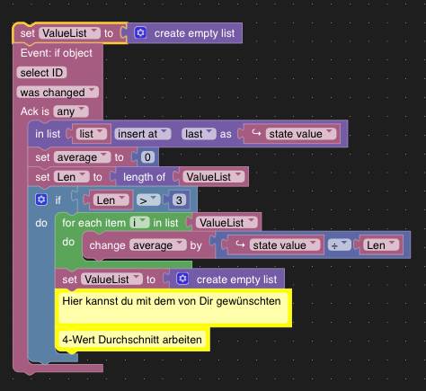

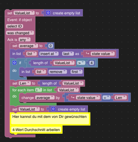

                Kann es sein, dass da nach dem ersten Doppelpunkt ein Screenshot fehlt?
                Och, da fehlen so einige Screenshots, wenn du damit alles nachbauen willst:
                So wie du beschrieben hast
                so wie ich beschrieben hab:
                A.
                Nachtrag: Das was @paul53 geschrieben hat gilt trotzdem - die Abarbeitung samt Hysterese sollte da passieren wo die gelben Blöcke sind.
