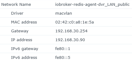

      Router/Gateway: Unifi Cloud Gateway Ultra mit der Adresse: fe80::1/64
      Synology DS1821+ mit den Adressen:
      iobroker Container mit der Adresse:

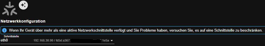

      Matter Adapter zeigt folgendes an:

                IPv6 in docker besteht aus 2 Schritten
                1. ipv6 in docker aktivieren
                2. den richtigen cdir herausfinden und konfigurieren
                Schritt 1 findet man hier
                https://docs.docker.com/engine/daemon/ipv6/#use-ipv6-for-the-default-bridge-network
                Und hier wird bei der synology evtl. das Problem liegen, da man entweder selber an der Konfiguration rumfummeln muss oder in synology dann eine Einstellung dazu finden muss.
                Schritt 2
                Muss ich selber nochmal schauen, da ich das letzten November gemacht habe. Den cidr habe ich in meinem Router nachgeschlagen, den bekommst du vom Provider zugeordnet innerhalb dessen dann die Geräte ihre ipv6 Adresse heraus generieren können, wenn es eine öffentliche Adresse sein soll.
                Ok hier die Ergänzung zum cidr auf Basis Telekom und speedport
                Im speedport auf
                Internet /Ip adressinformation IPv6 / gehen
                Bei Nutzbarer Adressbereich für LAN steht eine Zahl so wie ungefähr diese. (Teilweise mit 0 Anonymisierung)
                2003:0000:0000:0000::/64
                Davon nehmt ihr die ersten 3 Gruppen und tragt diese in die deamon.json vom docker wie folgt ein
                Die komplette deamon.json sieht dann bei mir wie folgt aus
                  "ipv6": true,
                  "fixed-cidr-v6": "2003:0000:0000::/64",
                  "ip-forward": true
                Nach dem Neustart von docker seht ihr im Bridge Netzwerk auch ein IPv6 gateway. Wenn es mit fad beginnt ist es nur rein lokal
                Das folgende ist für matter nicht notwendig:
                Wenn der container auch öffentlich sichtbar sein soll, müsst ih ein eigenes Network anlegen im Bereich des zugewiesenen öffentlichen Präfixes und den Container diesem Netzwerk zuweisen.
                Dann benötigt ihr aber auch einen eigenen Firewall, da dieser Container dann frontal dem Internet ausgesetzt ist. Idealerweise steht nur der Container mit Firewall und andern sicherungsmassnahmen im Internet. Der netzwertraffik wird dann über ein anderes Network an die Dienste Container geroutet.
                Aber seid vorsichtig. Da kann man viel falsch machen und jeder public Rechner wird entdeckt und angegriffen.
