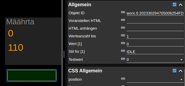

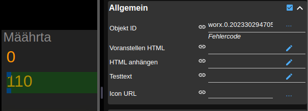

      Moin allerseits. Ich möchte mir ein Widget basteln, in dem mir den Status und die Fehlermeldung anzeigen lasse, wenn ein Fehler vorliegt.
      Aktuell habe ich den Status 0 und den Error 110, das kann ich mit einem Widget auch korrekt auslesen:
      Irgendwo im Forum habe ich gelesen, dass man, um den Staus oder Fehler als Text anzeigen zu lassen, das Widget Basic - ValueList HTML Style nutzen kann. Eine Liste mit den Datenpunkten der Stati und Errors habe ich bei GitHub gefunden. GitHub
       "states": {
              "0": "IDLE", //(wire & Vision & RTK-Body)
           "110": "Camera error",
      Ich habe es so verstanden, dass man in dem Basic - ValueList HTML Style Widget den Code und den dazugehörigen Text so eintragen muss, damit in der VIS dann z.B. Camera Error steht, und nicht die 110. Da wird aber gar nichts angezeigt, weder im Editor, noch in der Visu.
      Kann mir jemand sagen, was ich falsch mache? Und evtl, wie man alleine diese 35 Fehlercodes vielleicht auch auslesen kann, ohne die alle von Hand in einer Tabelle eingeben zu müssen?

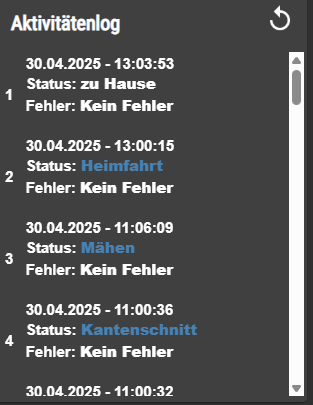

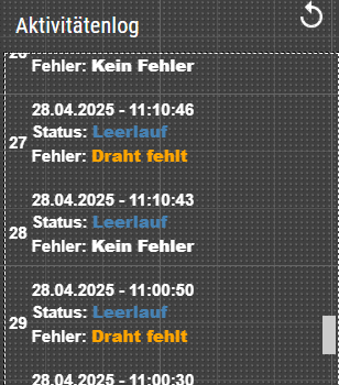

        lesiflo Most Active @Crazy32 last edited by lesiflo
        @crazy32 Ich hab's so gemacht:
        Auswertung_Maeher_Log.txt
        Ausgabe als html Widget

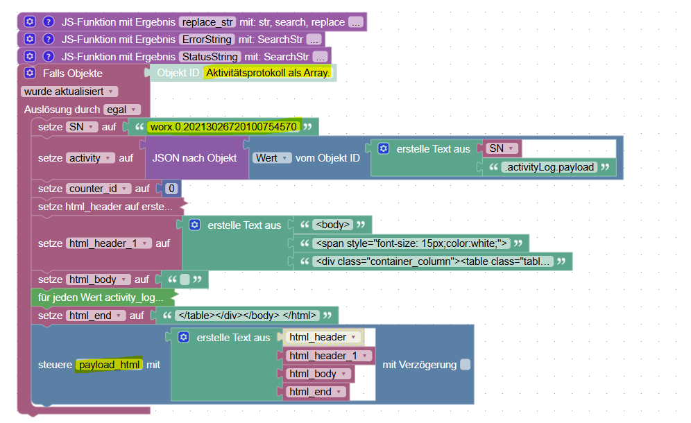

          EDIT: Ich bräuchte doch mal Hilfe. Es hapert schon am Anfang. Wie bekommst Du in der ersten Zeile im Blockly das "mit: str, search, replace" hin?
          Beim Trigger habe ich den Datenpunkt "Aktivität als Array" gefunden. Aber alles was darunter ist, verstehe ich nicht so ganz. Kannst Du mir ein bisschen Starthilfe geben?

            @crazy32
            Hast du mein Blockly importiert? Wenn ja dann must du einfach nur diese Werte hier (gelb) an deine anpassen:
            Den Wert "payload_html" must du manuell anlegen.

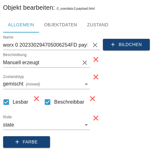

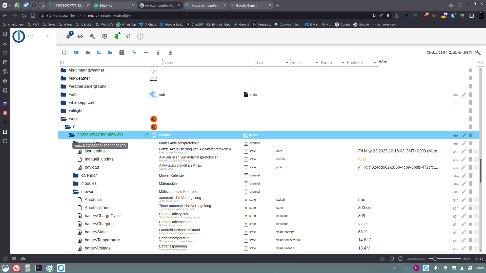

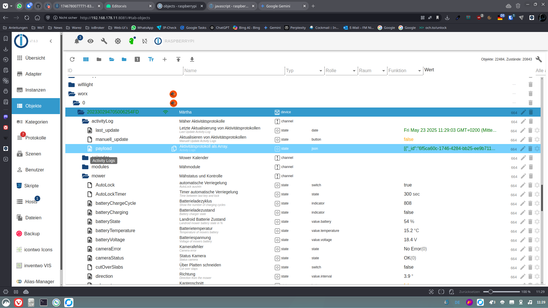

                  @lesiflo Sorry, ich komme damit nicht klar. Ich habe das Blockly importiert und:
                  die Objekt-ID ersetzt mit
                  SN mit meiner ID vom Mäher ersetzt

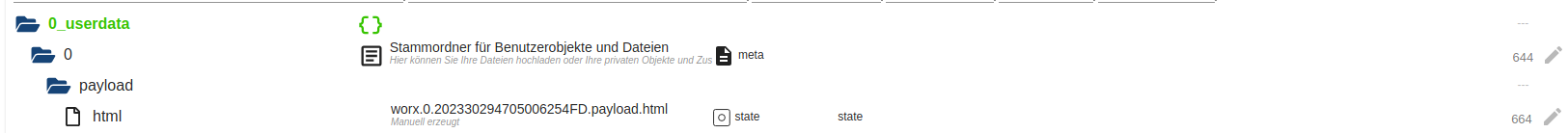

                  den Datenpunkt unter 0_Userdata angelegt
                  Der Datenpunkt bleibt allerdings leer. So wie ich das verstanden habe, soll das Blockly ja den aktuellen Status oder Error dort reinschreiben, damit ich es mit dem Widget auslesen kann? Irgendwo scheint da noch ein Fehler drin zu sein. Das Script gibt auch Fehlermeldungen aus, die ich nicht deuten kann.

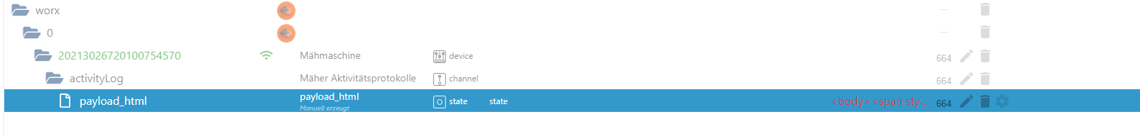

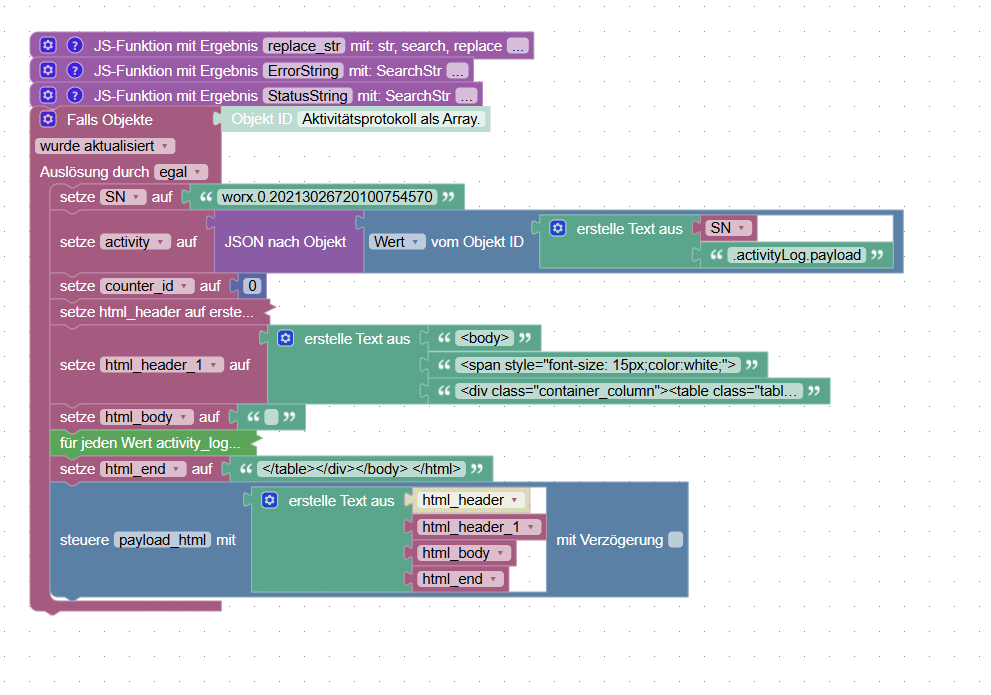

                    @crazy32 Zeigt denn im Blockly der Eintrag für "payload_html" auf deine angelegte Variable? Stell mal dein Blockly hier ein.
                    Du hast außerdem einen Order mit "payload" angelegt und darin die Variable "html". Die Variable soll aber "payload_html" vom Typ "gemischt" sein.
                    So in etwa:

                    • Crazy32
                      Crazy32 @lesiflo last edited by
                      @lesiflo Der Ordner wurde beim Anlegen des Datenpunktes automatisch angelegt. Im Skript verweist der Eintrag auf den angelegten Datenpunkt. Den habe ich jetzt auf den Typ "Gemischt" geändert, ändert aber nicht daran, dass der Wert des Datenpunktes leer bleibt.
