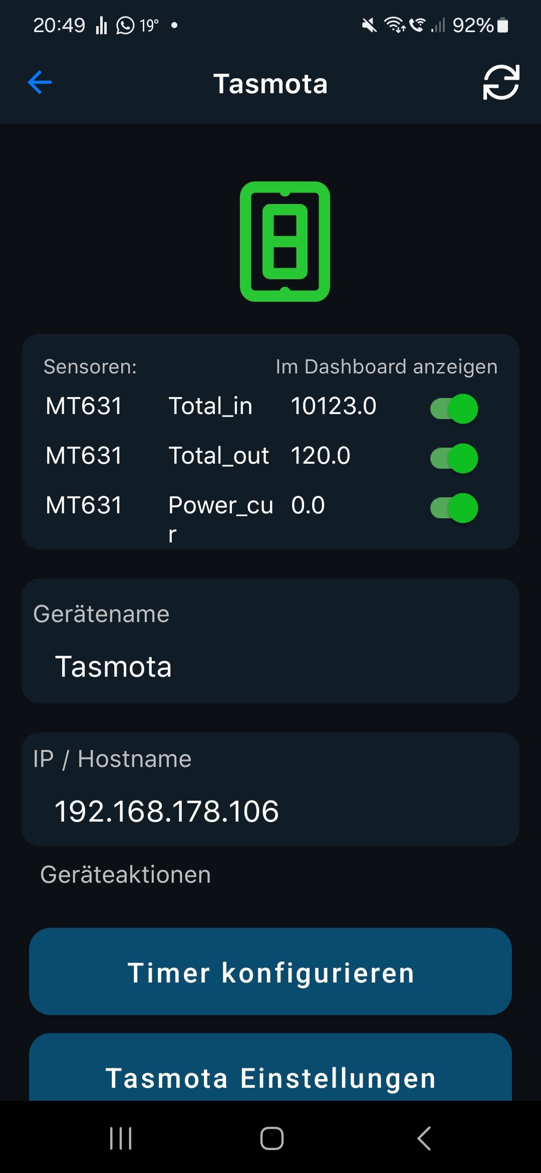

          @homoran habe ich ja danke es würde auch die grade watt verbrauch komplett reichen.
          Danke schön
            Homoran Global Moderator Administrators @M-F-Cool last edited by
            @m-f-cool sagte in Iskra MT631 via Tasmota:
            die gibt es nur mit PIN, sonst gar keine.
            Wenn da im Tasmota kein Fehler ist, mussxetwas mitvder Freigabe durch PIN und INF schiefgegangen sein.
              M-F-Cool @Homoran last edited by Homoran
              @homoran ! Ich sehe leider nur diese 3 Zeilen danke
                @m-f-cool und auf dem Display des Zählers?
                  @homoran wenn ich mit der Taschenlampe durch gehe kommt auch der momentane Verbrauch in Watt. Habe ich vielleicht ein Falsches Script?

                              D >B =>sensor53 r >M 1 +1,3,s,0,9600,MT681 1,77070100010800ff@1000,Total Consumed,kWh,Total_in,3 1,77070100100700ff@1,Current Consumption,W,Power_cur,0 1,77070100240700ff@1,Current Consumption P1,W,Power_p1,0 1,77070100380700ff@1,Current Consumption P2,W,Power_p2,0 1,770701004c0700ff@1,Current Consumption P3,W,Power_p3,0 1,77070100020800ff@1000,Total Delivered,kWh,Total_out,3 1,77070100000009ff@#,Service ID,,Meter_id,0 #
                                    @m-f-cool kann das Script falsch sein
                                    nein, ist es nicht.
                                    es liest korrekt aus, was es bekommt.
                                    ganze kWh ohne Nachkommastellen für die Energiewerte und keinen Leistungswert.
                                    Das ist das Zeichen, dass der große Datensatz nicht freigegeben ist
                                      @homoran ok könntest du mir das vielleicht richtig ändern? Lieben Danke
