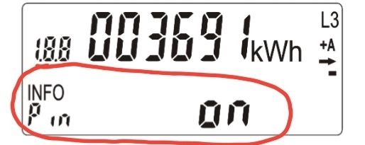

                                    @m-f-cool so habe gerade nochmal geschaut bei mir hört das Menü nach INFO on auf leuchte ich dann erneut drauf zeigt es wieder die normale Zähler Werte am leuchte ich dann weiter dann will er wieder den PIN. MFG
                                    Auch so ist dieser Zähler ein 2 richtungszähler? Sehe gerade den pfeil nach links.
                                      @m-f-cool sagte in Iskra MT631 via Tasmota:
                                      nein Will er nicht!
                                      Schalten Sie durch Anblinken der optischen Taste die „INFO-Zeile“
                                      solange weiter, bis ein weiteres Mal Pin angezeigt wird. In der „INFO-
                                      Zeile“ wird dann der aktuelle PIN-Schutz Status angezeigt
                                        M-F-Cool @Homoran last edited by
                                        @homoranalso INFO ist on und wenn PIN kommt und ich bleibe mim Licht drauf springt er aus dem Menü
                                          Homoran Global Moderator Administrators @M-F-Cool last edited by Homoran
                                          wenn PIN kommt
                                          steht was im Display in
                                          @homoran sagte in Iskra MT631 via Tasmota:
                                          der „INFO-Zeile“
