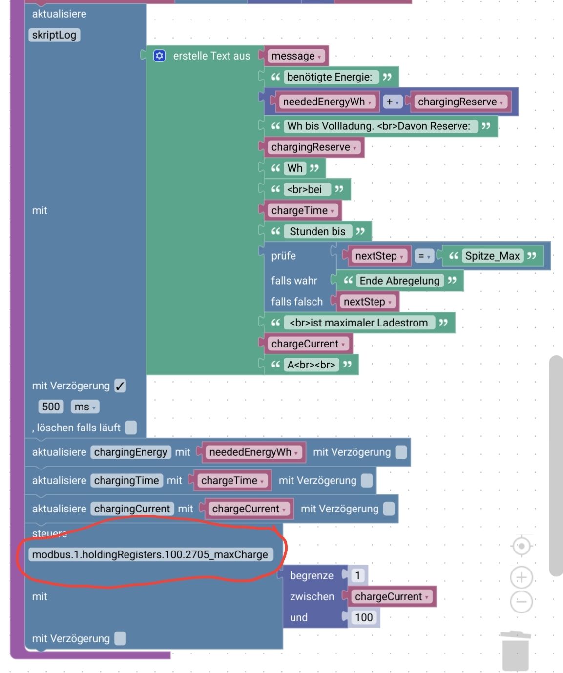

      Ich suche nach einer Möglichkeit, meinen Speicher (7,5 kWh an einer 4,6 kWhp-Anlage) nutzen zu können. D.h. mein Speicher sollte abhängig vom Prognosewert (forecast.solar denke ich reicht mir quantitativ aus) vorrangig in den Mittagsstungen beladen werden. Die Stellschraube wäre also in den Batteriesettings der Wert "Charging Power Rate" mit dem ich vormittags die Batteriebeladung so begrenze, dass z.B. erst von 12:00 - 14:00 Uhr die Batterie hauptsächlich vollgeladen wird.
      Über eine Modbus-Schnittstelle habe ich Zugriff auf viele Produktionsdaten von WR und Akku, leider fehlt die o.g. Stellschraube "Charging Power Rate", zumindest habe ich das entsprechende Register (müsste dann ja ein Holdingregister sein, was beschrieben werden kann) nicht gefunden.
      Hat jemand hier im Forum eine Umsetzungsidee und idealerweise schon realisiert oder sehe ich die möglichen Alternativen nicht?

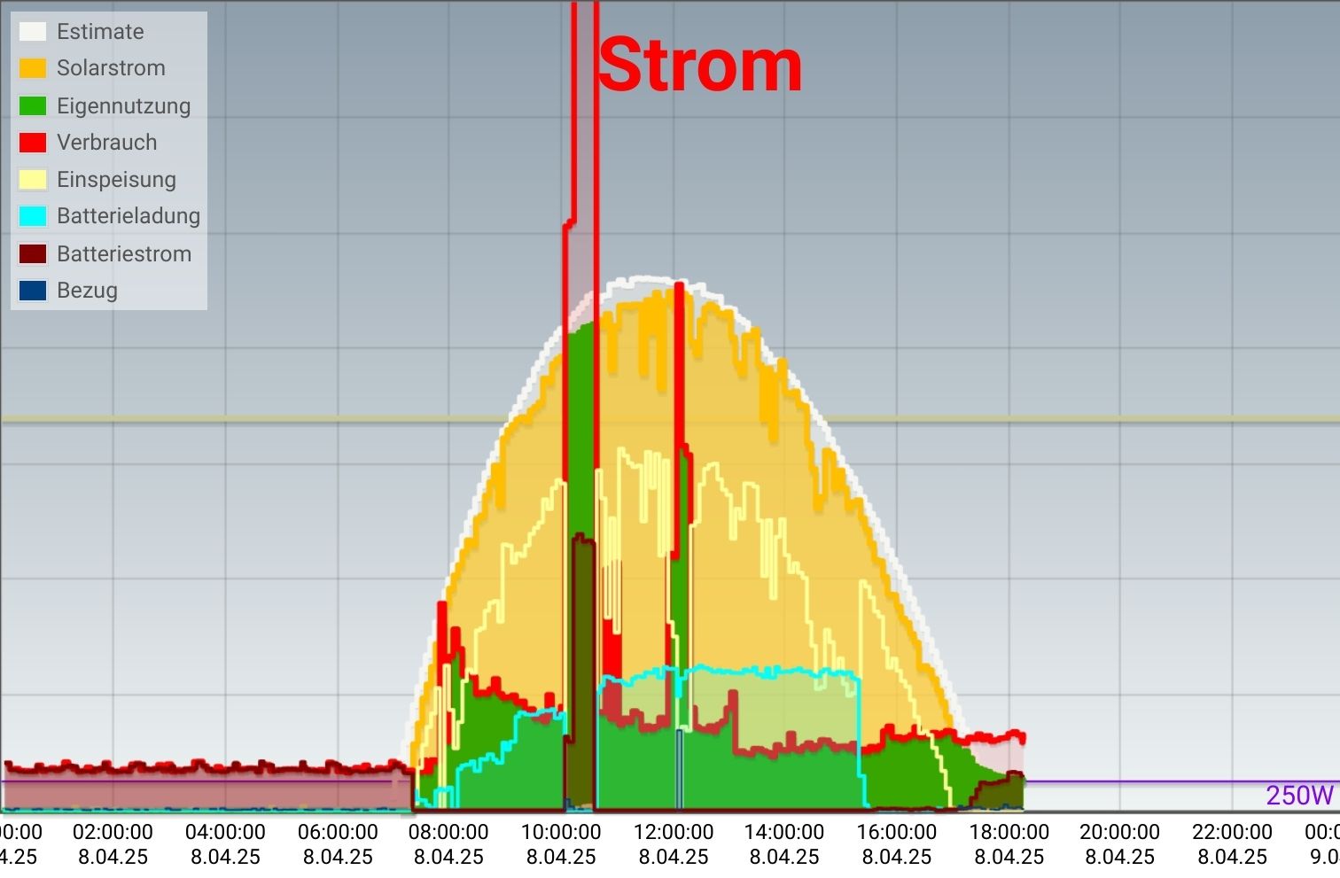

        ich hab hier mal einen guten Sonnentag
        markiert ist die 60% Einspeisungsbegrenzung gemäß Solarspitzengesetz.
        Du musst also noch genug freie Speicherkapazität in der Batterie haben um dieses abzufangen.
        Willst du es dir (oder der Elektronik) leicht machen und nicht eng getaktet nachführen) brauchst du noch mehr freie Kapazität um die Ladeleistung linear über die gesamte Zeit mit der Überschussleistung in der Spitze zu beladen.

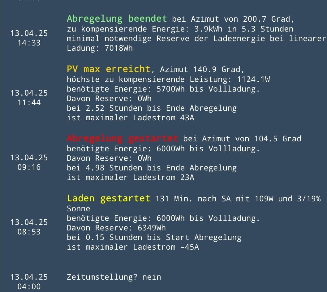

        Ich hab das mal entsprechend geloggt
        Hier jetzt ein absurder Fall
        Die Batterie braucht noch 6kWh bis voll, aber du brauchst 6349Wh um die Spitze zu kompensieren.
        Ohne zusätzliche Verbraucher wird das nichts, ich hatte dann noch schnell etwas ins Auto geladen.
        Hier
        sprang gerade noch rechtzeitig die Poolpumpe an

          Das allerdings gelingt mir weder über die Modbus-SS, noch über den Viessmann-Adapter.
