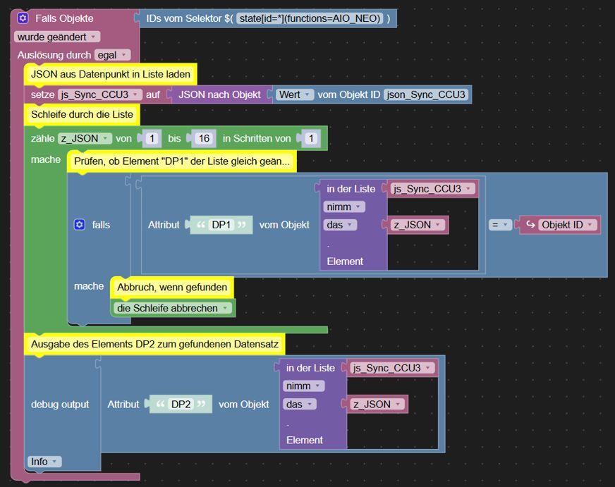

      ich verwende auf dem Smartphone AIO Creator NEO. Für die HmIP-Geräte auf der CCU3 läuft das sehr gut, aber Datenpunkte des ioB, die ich über die entsprechende AIO-Erweiterung einbinden kann, brauchen ewig, bis sie auf dem Smartphone angezeigt werden.
      Um das zu vermeiden, möchte ich die ioB-Datenpunkte zusätzlich auf der CCU3 als Systemvariablen anlegen und bei Änderung dieser Datenpunkte synchronisieren. Die Systemvariablen finde ich im ioB unter Objekte/hm-rega.
      Dazu habe ich diesen (bislang 16) Datenpunkten eine Kategorie/Funktion zugeordnet, die ich über 'IDs vom Selektor' abgreife.
      Die Zuordnung bzw. das Parsen erfolgt über eine als Datenpunkt angelegte JSON-Tabelle, von der ich einen Datensatz im Foto zeige.
      Grundsätzlich funktioniert mein Blockly, allerdings werden auch unerwartete Infos und ein Fehler angezeigt, die ich mir nicht erklären kann (siehe Log-File im Spoiler).
      Kann mir jemand helfen, den Fehler zu identifizieren, bitte?
      PS: der Blockly-Teil mit dem eigentlichen Mapping fehlt hier noch.

      25.4.2025, 07:47:28.380 [error]: javascript.0 (1742) script.js.01_allgemein.bly_allg_Sync_ioB_CCU3: Cannot get DP2 of "undefined": TypeError: Cannot read properties of undefined (reading 'DP2')
      25.4.2025, 07:47:28.380 [info ]: javascript.0 (1742) script.js.01_allgemein.bly_allg_Sync_ioB_CCU3: null
