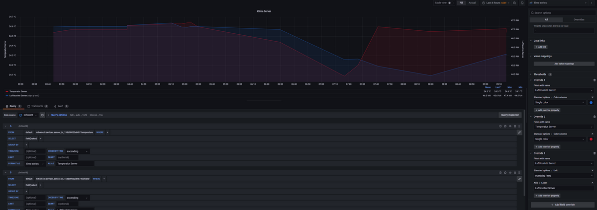

      Ich nutze Grafana nur für die Klimaübersicht und für mein Balkonkraftwerk, das sind alles "Vorlagen" die ich mit InfluxDB 1.8 und Grafana selbst anpassen konnte, die InfluxDB 2.x haut mich da völlig raus.
      Um an die Datenpunkte zu kommen muss ich bei der 2.0 direkt über InfluxDB die Daten aus der "Bucket" holen, ist irgendwie "Umständlich" und dann weiß ich gar nicht was für Daten ich den überhaupt kopieren muss/soll.
      Beispiel:
      Auch kann ich Rechts unten nichts "Überschreiben" nur Auswählen...
      Hier mal noch dir 1.8er
      Hier kann ich neben "From" den Datenpunkt auswählen und unter "ALIAS" den Text ändern und diese dann rechts in "Überschreiben" auswählen.
      Nun meine Frage, ist das unter der 2.0 wirklich so, oder kann man das irgendwo umstellen? denn so habe ich keine Möglichkeit mehr meine 2 Grafana Dashboards weiterzubetreiben, Bitte verzichtet auf "Beschäftige dich erstmal mit Grafana", Ja würde ich, wenn ich die Dashboards selbst bauen würde, aber die Vorlagen reichen mir völlig aus darum und weil alles auf Englich ist (darum nutze ich auch den ioBroker und nicht HA) das selbst erstellen fast unmöglich für mich.

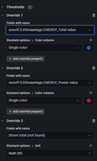

              @mickemup sagte in Problem mit InfluxDB2 u. Grafana:
              @master67
              Bei "Field with Name" einfach den gewünschten DP auswählen und dann kann man die sehr wohl umbenennen/umgestalten usw.
              Sorry, keine Ahnung wie das gehen soll, ja ich kann die DP-Auswählen, aber nicht "umbenennen" siehe Bild, an der letzten Position stehe noch der alte Alias "Strom total" drin, finde es nicht so schön wenn im Diagram
              "sonoff.0.Klimaanlage.ENERGY_Power value" als "Strom aktuell" steht.

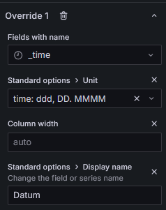

                Du musst das override erweitern um Standard options > Display name
                Master67 1 Reply Last reply Reply Quote 0
                • Master67
                  Master67 @Meister Mopper last edited by
                  @meister-mopper sagte in Problem mit InfluxDB2 u. Grafana:
                  Danke so hat es geklappt, aber jetzt fehlt wieder was....
