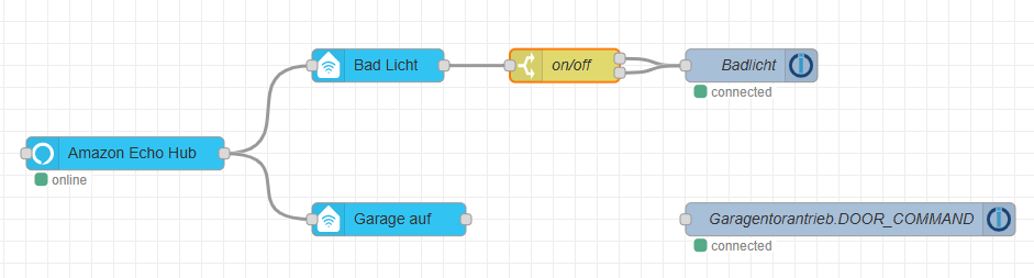

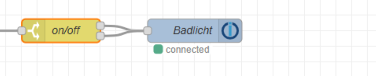

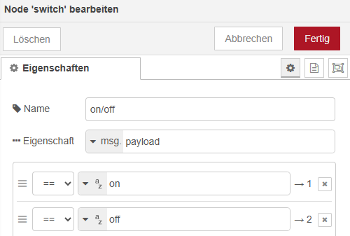

      Mit dem "amazon-echo-hub" lassen sich problemlos Lichter ein- und ausschalten durch Alexa-Sprachbefehle realisieren. Dazu verwende ich ergänzend einen "on/off"-Switch.
      Aber wie kann ich dem Garagentorantrieb-Node einen bestimmten Wert zuweisen, um die Garage mit der Alexa-Anweisung "Garagentor öffnen" zu öffnen (Wertübergabe an "Garagentorantrieb.DOOR-COMMAD" ist 1) bzw. zu schließen (Wertübergabe an "Garagentorantrieb.DOOR-COMMAD" ist 3)? Oder wie könnte ich einen Rollladen z.B. mit der Alexa-Anweisung "Wohnzimmerrolladen 70%" mit dem entsprechenden Prozentsatz öffnen?

          @schnipsel71 Ich weiß zwar nicht, was Du genau brauchst - Du musst halt wissen, welches Kommando aus der Alexa Node kommt und was für Kommandos Du zum Schalten brauchst.
          Sowas ist aber Käse, wenn du keine Fallunterscheidung machst.
