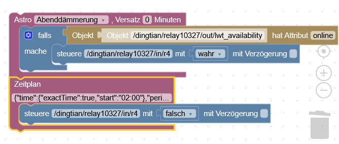

      Liebe Community,
      Ich habe mir folgendes Script zusammengeschrieben um eine Aussenleuchte, die an einem Dingtian Relais hängt bei Dämmerung einschaltet und um 2.00 morgens ausschaltet.
      Ergebnis: Sie schaltet sich brav ein, aber nie wieder aus. Idee woran das scheitert?

              realrob @Asgothian last edited by
              @asgothian
              schedule({ astro: 'goldenHourEnd', shift: 0 }, async () => {
              if (Object.prototype.hasOwnProperty.call(getObject('mqtt.0.dingtian.relay10327.out.lwt_availability'), 'online')) {
              setState('mqtt.0.dingtian.relay10327.in.r4' /* /dingtian/relay10327/in/r4 /, true);
              schedule('{"time":{"exactTime":true,"start":"02:00"},"period":{"days":1},"valid":{"from":"01.05.2025","to":""}}', async () => {
              /dingtian/relay10327/in/r4 */, false);

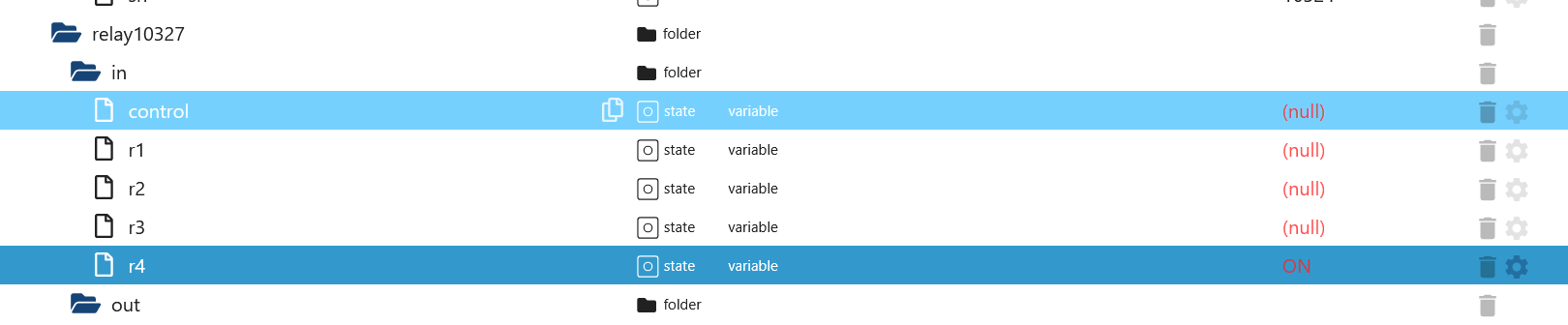

                    R 2 Replies Last reply Reply Quote 0
                      realrob @Codierknecht last edited by
                        @codierknecht Im Objekt selbst kann ich ON oder OFF reinschreiben und das macht er dann auch brav.
                          Homoran Global Moderator Administrators @realrob last edited by
                          @realrob und jetzt den Expertenmodus einschalten, dann auf den Bleistift klicken und uns die Objektdaten als Text in code-tags posten.
                            realrob @Homoran last edited by Homoran
                            @homoran lets go:
                              @realrob sagte in Blocky Lichtsteuerung klappt irgendwie nicht.:
                              "type": "string",
                              demnach musst du auch mit einem grünen Textblock und nicht mit eine wahr/falsch logikblock arbeiten
                                @homoran Ahh... Verstehe ich richtig, wenn ich dort hart statt string -> boolean reinschreibe würde es gehen?
                                Codierknecht Homoran 2 Replies Last reply Reply Quote 0
                                • Codierknecht
                                  Codierknecht Developer Most Active @realrob last edited by Codierknecht
                                  @realrob
                                  So:
                                  Wenn er Strings haben will, dann gib ihm Strings.
                                    Du schreibst doch hier
                                    boolean!
                                    da musst du Text schreiben
                                      @homoran Sorry to all -- ich stand sowas von auf der Leitung. Danke Euch!

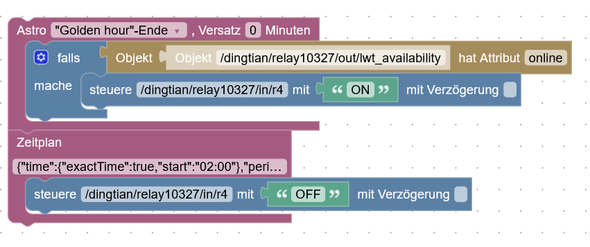

                                        realrob @realrob last edited by
                                        @realrob habe es nun so umgebaut:
                                          @realrob und morgen werde ich sehen um die golden hour, ob es klappt
