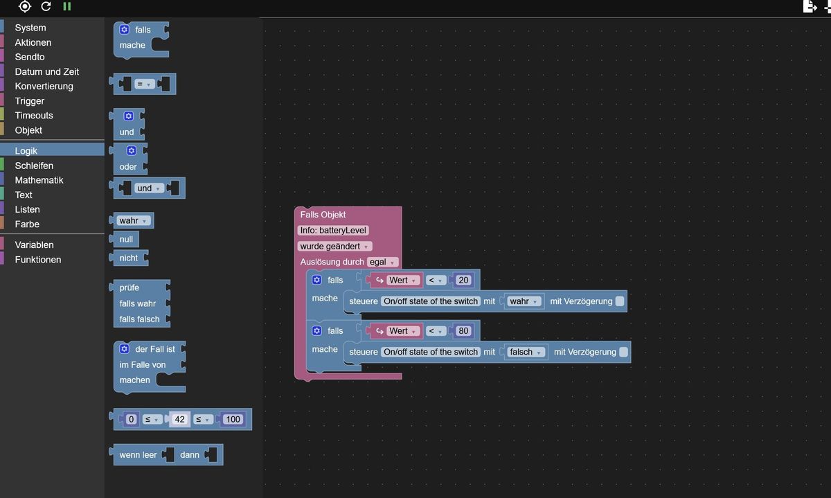

@meister-mopper ist es dir möglich diesen skript als Blockly zu senden ? finde einige Trigger nicht auf mein system
@klaris die da gezeigten Blöcke sind alt und Standard. Die nicht finden heisst nicht richtig schauen. Wie willst du die jemals verstehen wenn du dir das nicht selber zusammen baust.

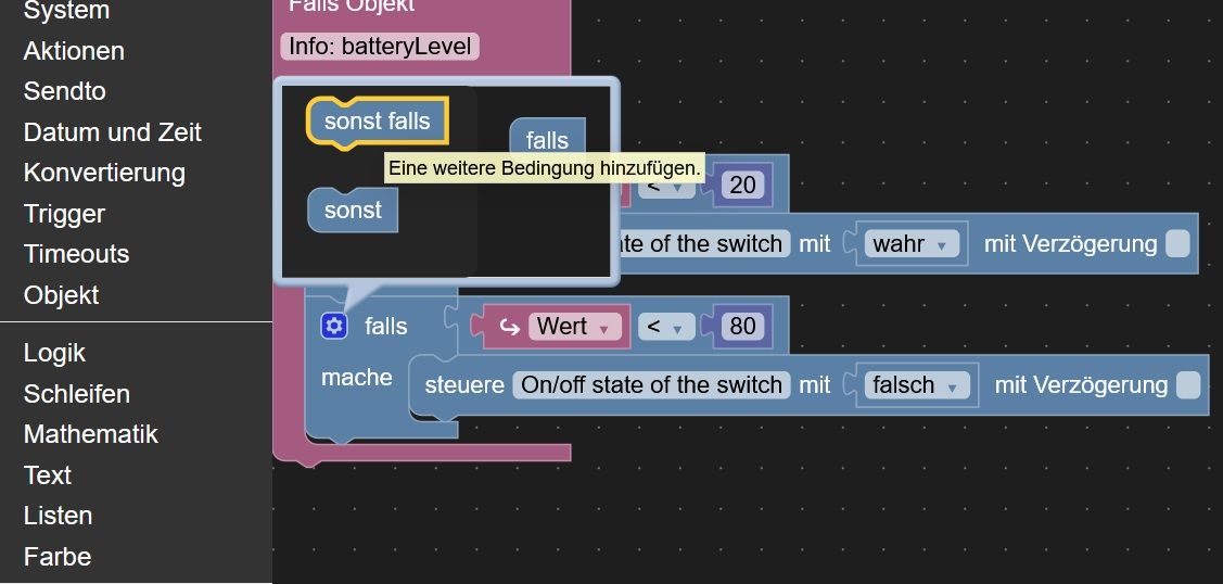

@klaris sagte in iobroker „Aufzählungen“ nicht vorhanden:
denn trigger sonst falls gibts bei mir nicht !!
das ist kein Trigger, sondern eine Erweiterung des "falls"
findest du unterm Zahnrad -

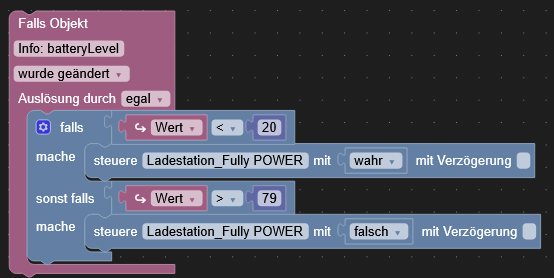

so habe ich es gemacht -
nicht gut!
<20 ist auch <80 -

<20 ist auch <80stimmt !! DANKE habe es übersehen!!!!
und noch mal danke für den tip! Erweiterung des "falls"muss nur vestehen wie ich es ändere veschieben oder doppelklick....
findest du unterm Zahnrad!! !
veschieben
unter das falls rechts!
kannst du so oft machen wie du es brauchst
links = Vorrat
rechts = fertiges Bauwerk -
