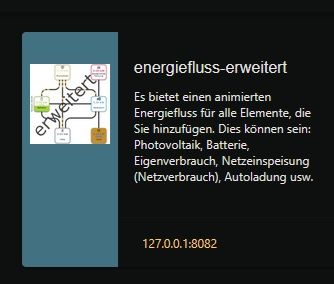

                      SKB Developer Most Active @Denzel 0 last edited by
                      @denzel-0 Bitte die richtige IP des Rechners nehmen. 127.0.0.1 ist keine reale IP!

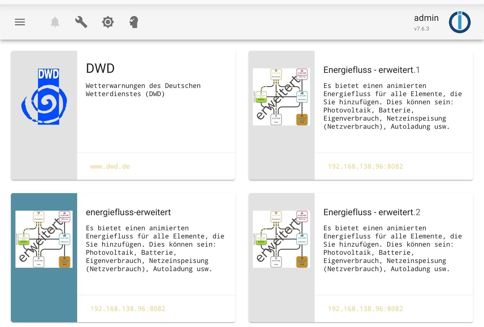

                        Bernd1967 @SKB last edited by
                        @skb
                        Frage dazu:
                        Kannst Du das in der Übersicht der Admin Oberfläche korrigieren oder ausblenden ?
                        SKB Homoran 2 Replies Last reply Reply Quote 0
                        • SKB
                          SKB Developer Most Active @Bernd1967 last edited by
                          @bernd1967 Was kann ich da korrigieren? Das ist die IP, die ioBroker aus dem WebAdapter nimmt, worauf dieser eingestellt ist.
                          Bernd1967 1 Reply Last reply Reply Quote 0
                            Homoran Global Moderator Administrators @Bernd1967 last edited by Homoran
                            @bernd1967 da ist was bei dir falsch!
                            • Bernd1967
                              @skb
                              Ich meine nur das als Hinweis das die Loopback Adresse bei deinem Adapter nicht funktioniert.
                              Ich nutze diese auch öffters zum testen.
                              @Homoran
                              Was ist falsch ?
                              Homoran SKB 2 Replies Last reply Reply Quote 0
                                @bernd1967 sagte in Energiefluss nach Update kein Zugriff auf Website:
                                @Homoran
                                Was ist falsch ?
                                sag du es uns!
                                ich kenne deine Gesamtstruktur nicht.
                                Du hast irgendwo eine falsche Konfiguration, so dass dir die loopback angezeigt wird
