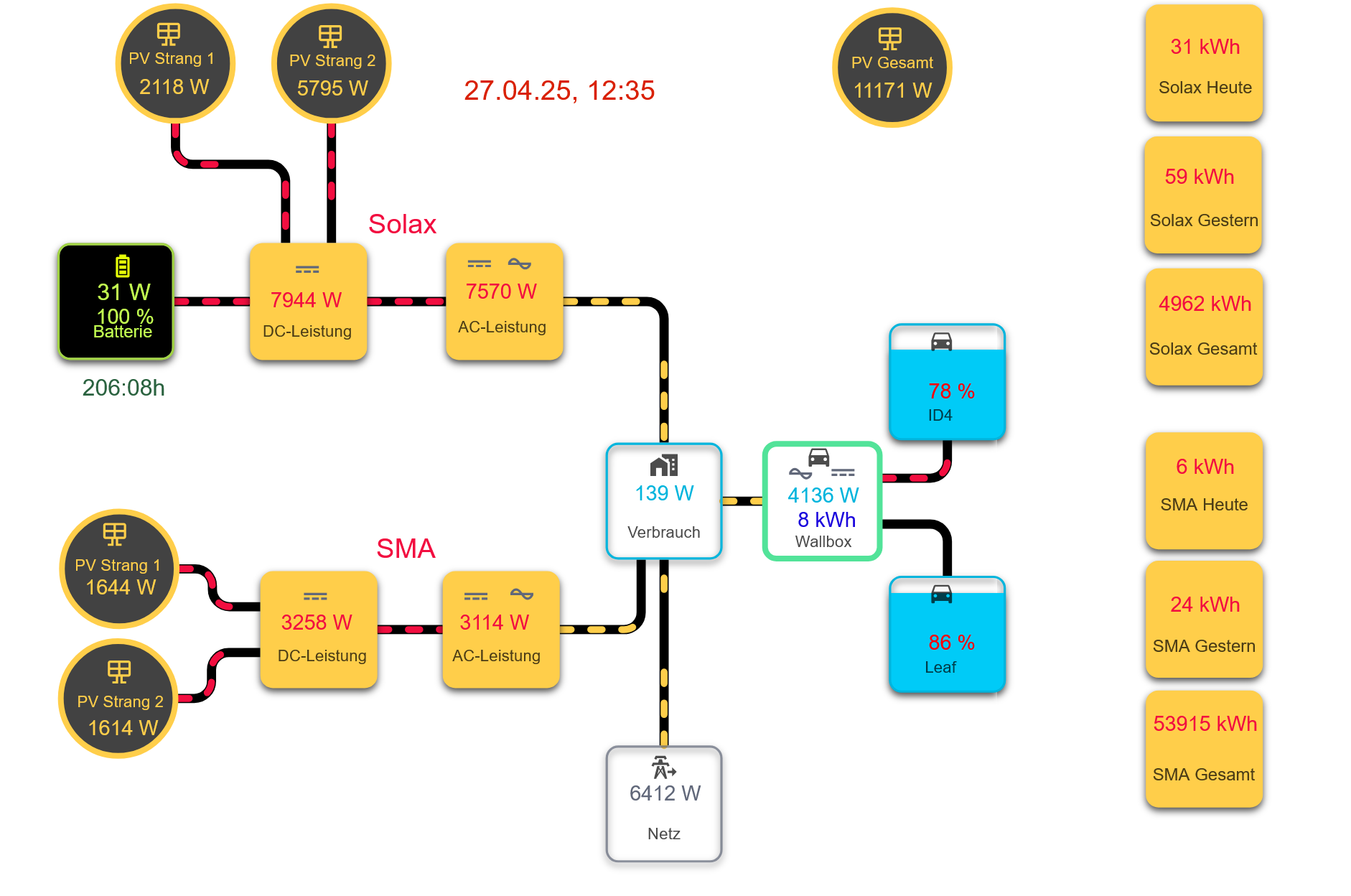

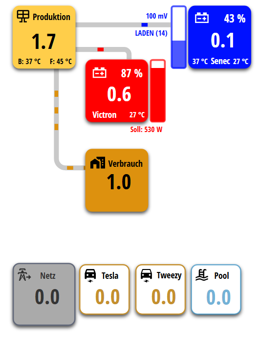

                oxident @BF0911 last edited by
                @bf0911 ... und hier von mir:
                Ich mache das ebenfalls mit Blockly und reagiere auf Änderungen an den Werten der jeweiligen Anlagen. Also sowohl die "Live-Werte" (kW) als auch die kummulierten Werte (kWh) von meinen drei PV-Anlagen und den zwei Akkus.
                Hierzu habe ich unter 0.userdata einfach entsprechende Datenpunkte angelegt und genau die "tracke" ich dann via SourceAnalytix. Wobei natürlich der Teil easy ist ... Blockly ist da schon etwas (aber nicht viel) anspruchsvoller.
