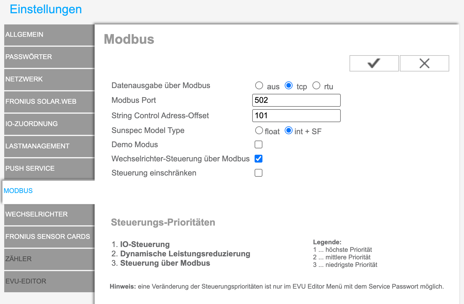

      Ich suche da gerade die Information. Meinen Aufgabe ist, den alten SMA Tripower oder den neuen Fronius Symo Advanced zu drosseln bei gewissen Szenarien.
      Was ich dazu nicht finde, sind die Modbus Register, über den Adapter geht das verm. nicht (nur Anzeigen).
      Besten Dank für Tipps!
      beim Fronius wäre das hier:
      Bildschirmfoto 2025-05-03 um 07.24.05.png Bildschirmfoto 2025-05-03 um 07.24.18.png
      die Frage ist noch offen, ob das überhaupt über Modbus möglich ist.

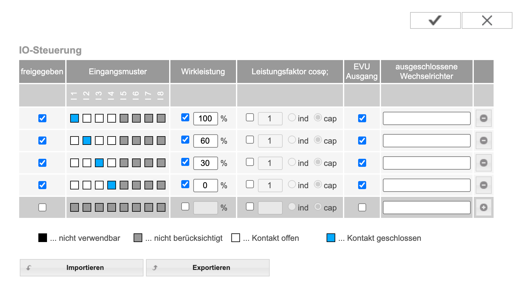

      Alternative wäre ev. ein Eingang

        Humidor @Humidor last edited by
        @humidor konnte ich bereits über das Victron System lösen, somit erl.
