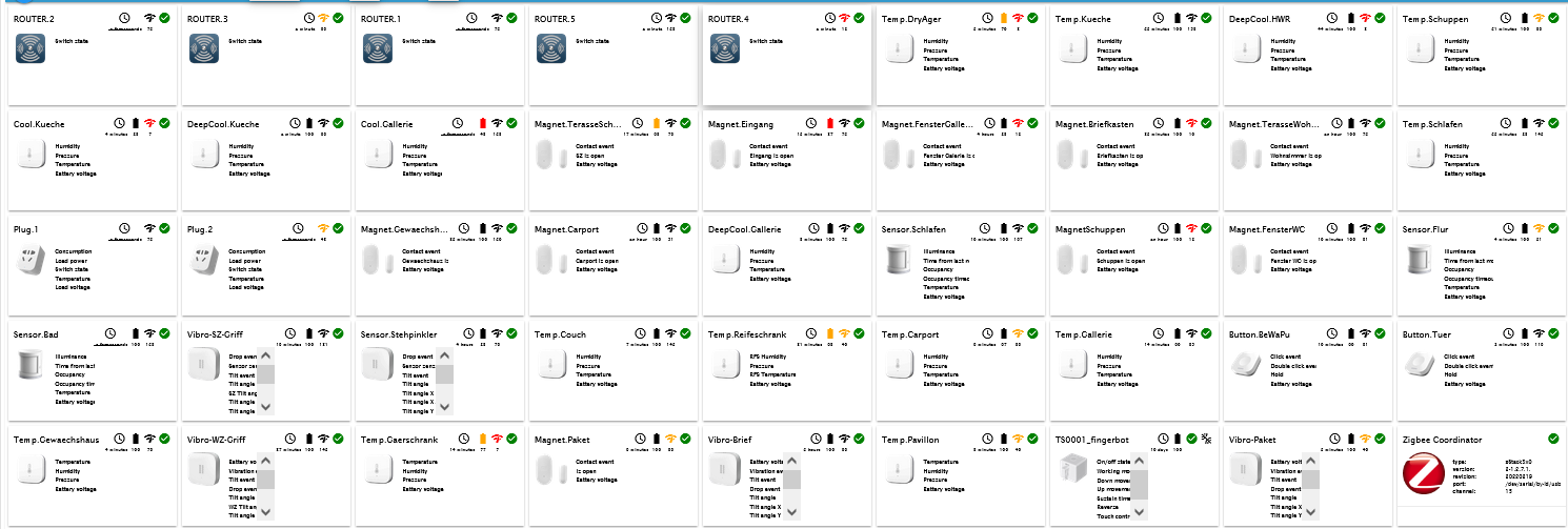

    4. Neue Zigbee Version 2.05 was bedeutet das....?
    • RoboCop
      RoboCop last edited by RoboCop
      "BREAKING CHANGE. <br> switch to converters 21 changes the exposes for a large numbern of devices (mostly remotes) <br> new method for controlling color based on subchannels for rgb, hs and xy <br> Exposes as default for ALL devices. Use of old definition as option only
      Auf was muss/sollte ich achten und welche Geräte betrifft es. Nutze überwiegend Termometer, Türsensoren, Bewegungsmelder... u.ähnliche
      Ich verstehe es nicht soooo richtig.
      Danke im Voraus für das Verständnis.
      Asgothian BananaJoe P 3 Replies Last reply Reply Quote 0

                pk68 @RoboCop last edited by
                @robocop
                Kenne nicht alle deine Geräte, aber bei den Temperatursensoren und den Türkontakten ändert sich m. M. nach nichts. Bei den Bewegungsmeldern ändert sich der Datenpunkt der Helligkeit von 'illuminance' zu 'illuminance_raw'.
                Die meisten Anpassungen waren bei mir bei Schaltern nötig. Deine Buttons kenne ich aber nicht.
                RoboCop 1 Reply Last reply Reply Quote 0
                • RoboCop
                  RoboCop @pk68 last edited by
                  @pk68 Danke für die Info, habe es an den Buttons heute morgen bemerkt...lol
