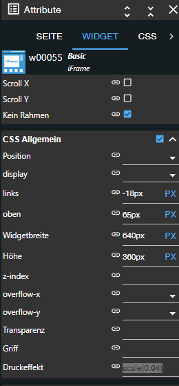

                  • crunchip
                    crunchip Forum Testing Most Active @topsurfer last edited by crunchip
                    @topsurfer sagte in Webcam Bild in Widget "vergrößern":
                    Wo soll dieses "Transform" sein, bei welchem Widget (?)
                    Na bei deinem basic iframe, natürlich hat das Auswirkung auf die Größe.(Allerdings hab ich vergrößern noch nie ausprobiert, nur verkleinern,siehe screen, Wert kleiner 1)

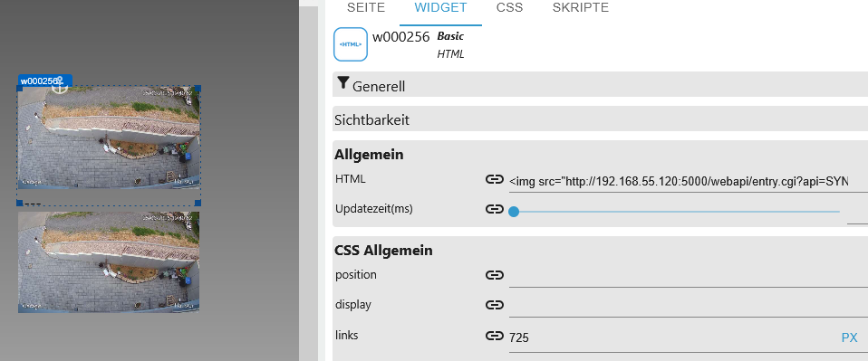

                      topsurfer @crunchip last edited by
                      @crunchip
                      Also hier?
                      Manuell eingetragene Werte (0.5 oder 1.5) haben aber keine Auswirkung.

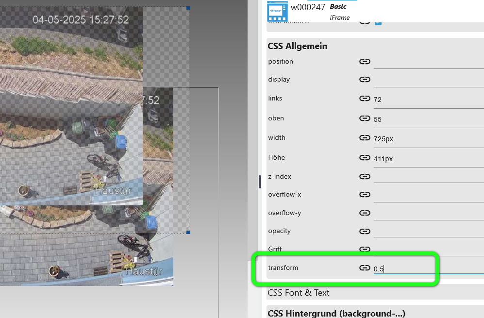

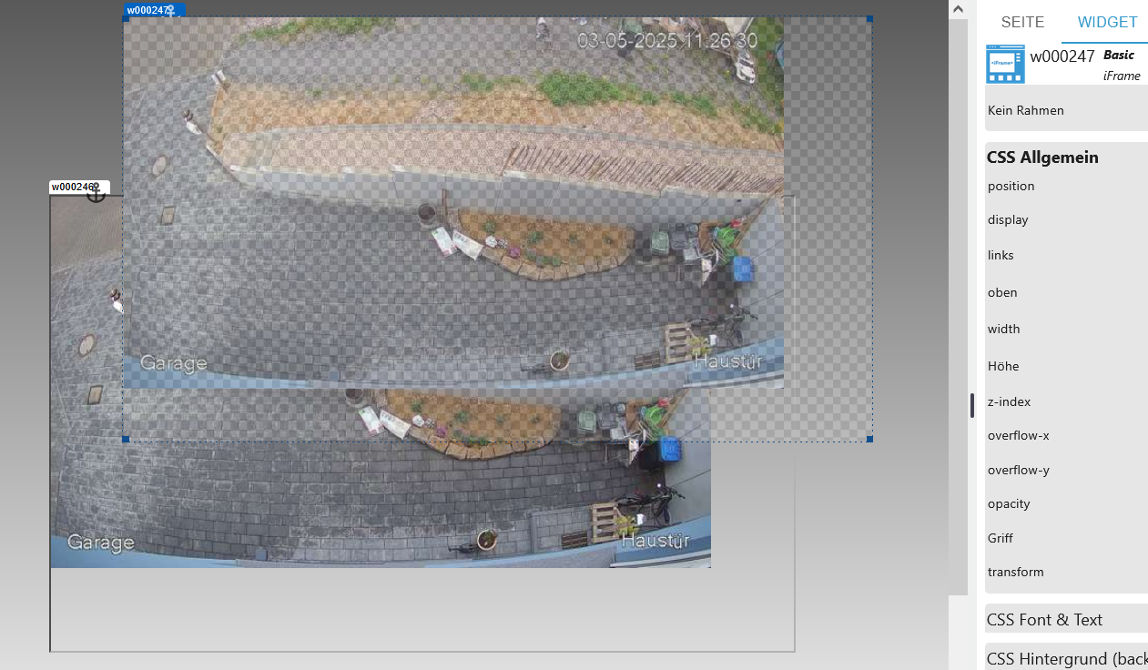

                            • crunchip
                              crunchip Forum Testing Most Active last edited by crunchip
                              @topsurfer du musst schon angeben was transformiert wird. Man kann da ja noch ganz andere Dinge eingeben, siehe screen
                              scale(wert)
                              hier nochmal ein screen mit vis2
                              T 1 Reply Last reply Reply Quote 3
                                @crunchip
                                Super,
                                bei mir heißt es auch "Transform" und nicht "Druckeffekt" (sprachabhängig wohl),
                                Werte > 1 gehen auch!
