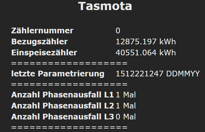

        @homoran laut Betreiber mein Zähler Logarex LK13BD (LK13BD202035) von 2016 brauch kein PIN. Aber komische Weise werden nur diese zwei Werte angezeigt und keinen Zählernummer. L3 ist auch null. 37806e36-805d-419e-b983-34cff1d31f63-image.png
        Oder falsche Script?

            @andre1de sind das alle Werte?
            Sehe keine aktuellen Leistungen
              Ja. Falsche Script vielleicht....

                @andre1de naja, für dein Vorhaben benötigst du als erstes mal die aktuellen Werte und nicht die aufgelaufenen „Zählerstände“
                    vielleicht das Skript des Lesekopfes anpassen...
                    Habe hier auch einen Logarex, allerdings einen LK13BE. Da sieht das so aus für Leistung, Bezug und Einspeisung
                    >D
                    >B
                    =>sensor53 r
                    >M 1
                    +1,3,o,16,9600,LK13BE
                    1,1-0:16.7.0*255(@1,Verbrauch aktuell,W,power,20
                    1,1-0:1.8.0*255(@1,Gesamtverbrauch,kWh,total,4
                    1,1-0:2.8.0*255(@1,Gesamteinspeisung,kWh,total_out,4
                    Ansonsten gibt es auf Github mehr dazu https://tasmota.github.io/docs/Smart-Meter-Interface/
