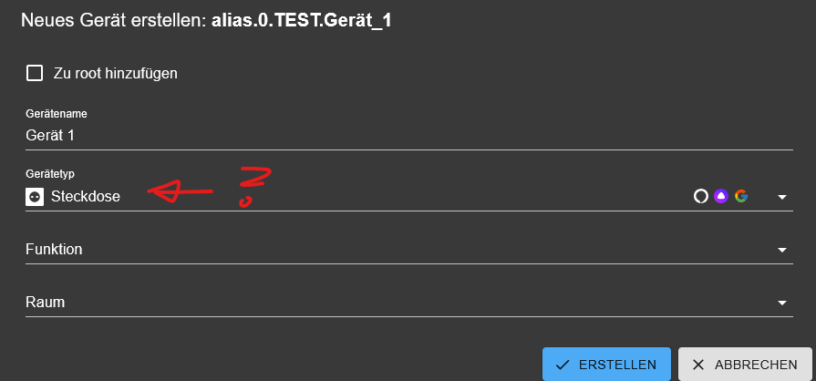

      Eine generelle Frage zum genannten Geräte verwalten Adapter, womit man eine schöne Alias Struktur anlegen kann.
      Ich möchte grundsätzlich alles über den Geräte Tab erledigen, damit alles sauber abgebildet wird.

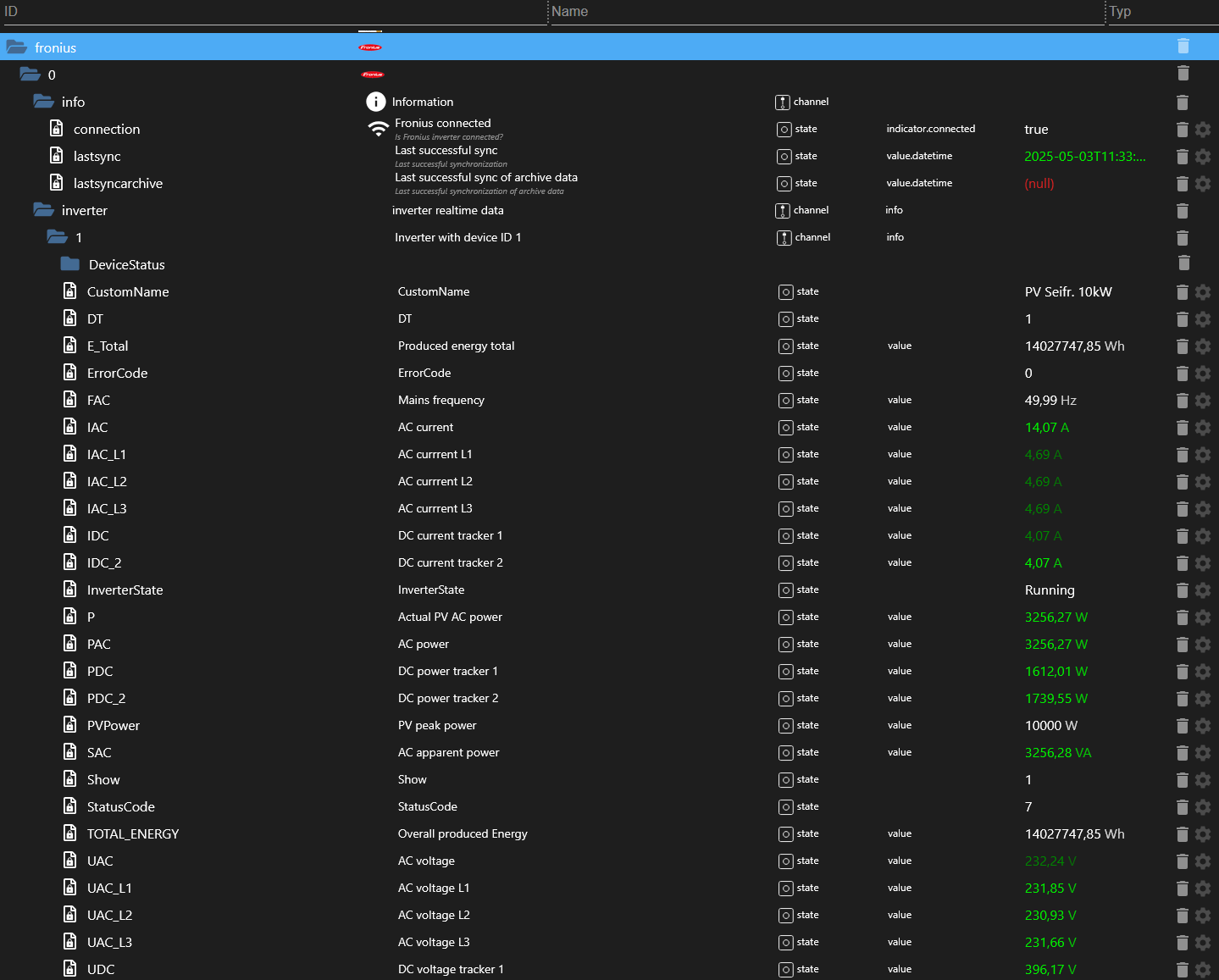

      Ein konkretes "Problem" habe ich jetzt:

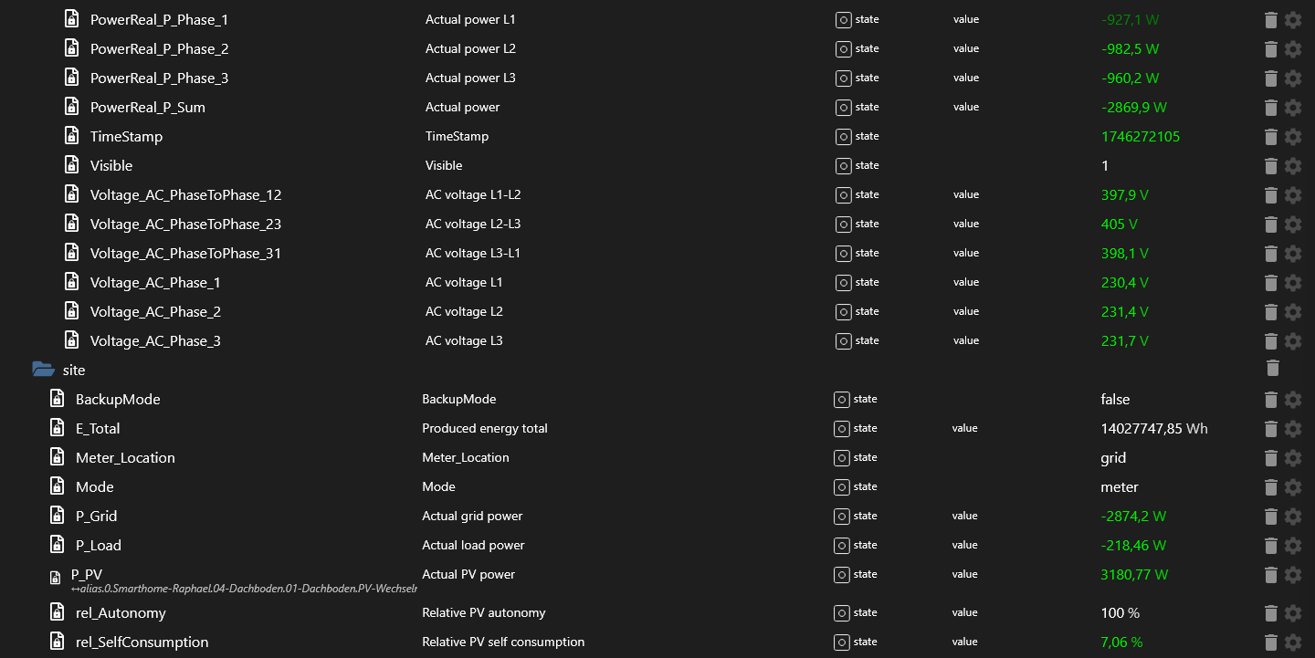

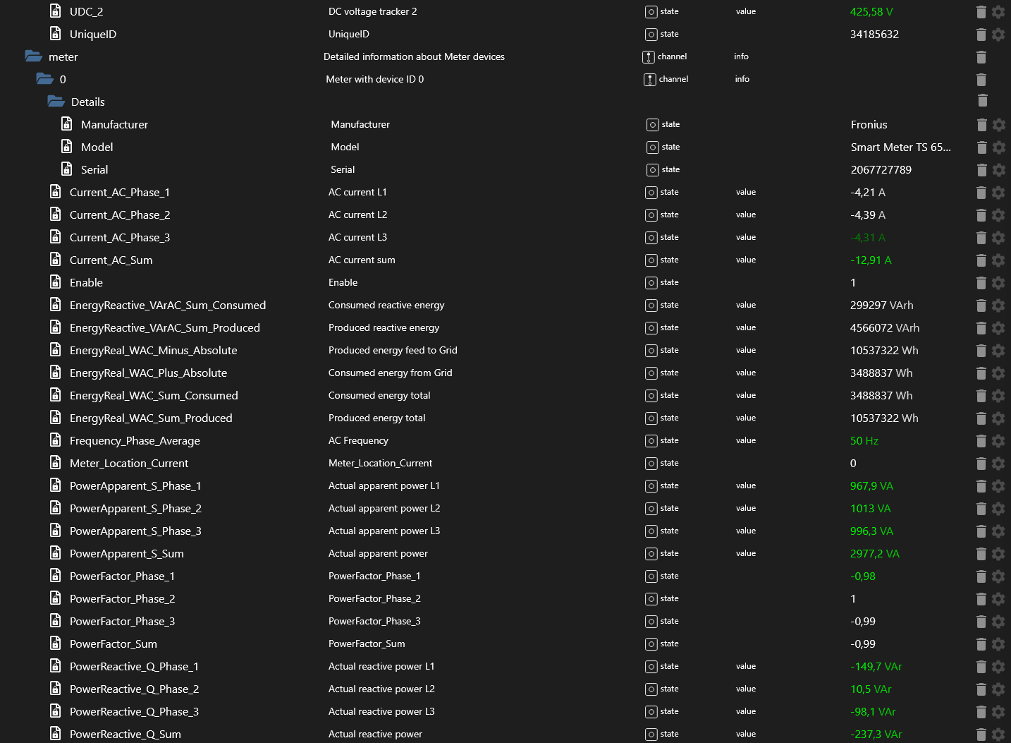

      Ich habe von meinem Fronius-Adapter die ganzen Smart-Meter Werte.
      D.h. vom Typ = states + Rolle = value wie Leistung [W] oder Spannung [V] oder Stromstärke [A].

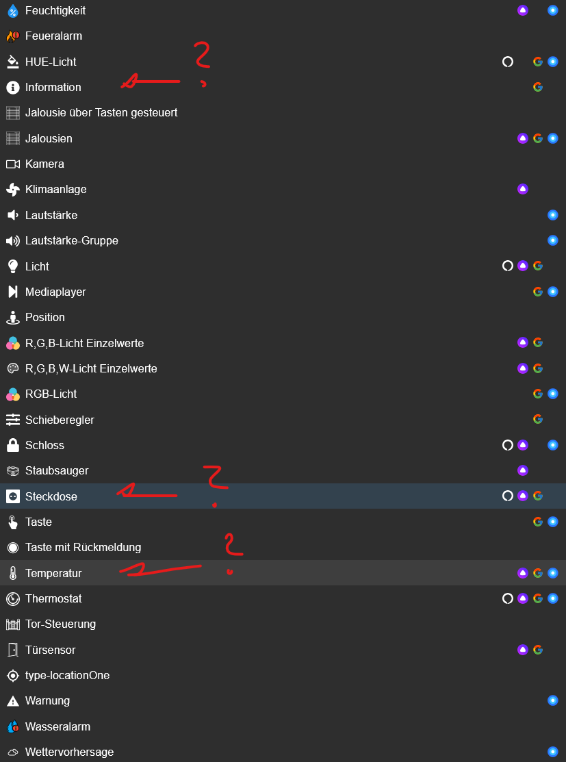

      Welchen "Gerätetyp" wählt man nun, wenn man nur DPs hat, die nicht schreibbar sein sollen?
      Und eigentlich nur o.a. Rolle "value" haben
      und nicht wie z.B.: value-temperature, wenn man Gerätetyp Temperatur wählt im Geräte-Tab?

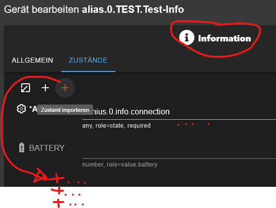

      Wählt man dann z.B. Gerätetyp = "Info" und muss mit einem DP leben, der dann die Rolle = "state" hat.
      Und man kann zumindest für die restlichen DPs den "Zustand importieren",
      damit man 1:1 den DP im Alias hat wie er auch beim Adapter ist auf den der Alias verweist?
      Wie geht man hier für gewöhnlich vor?
      Danke für Feedback hierzu. 🙂

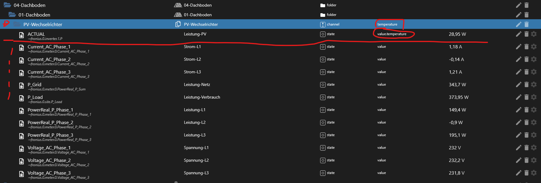

      So habe ich es zumindest jetzt gelöst per Gerätetyp = Temperatur mit dem required value-temperature DP und restliche DPs Importiert
