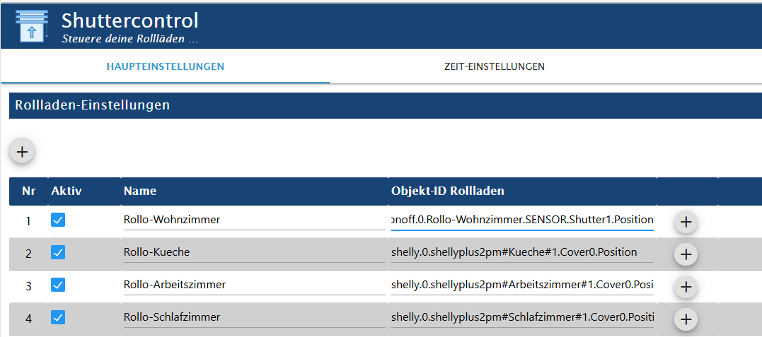

      In Shuttercontrol wird aktuell nur die reine Zeitsteuerung ohne Kontakte oder Sensoren genutzt.
      Die Datenpunkte der funktionierenden Shelly Plus 2 PM:

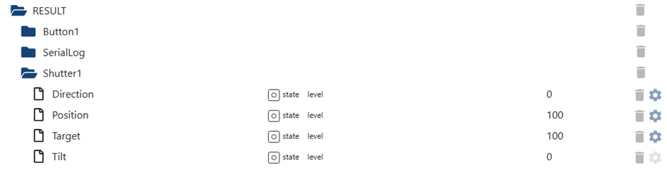

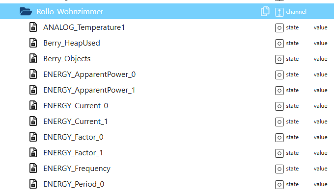

      Die Datenpunkte des auf Tasmota geflashten Shellys:

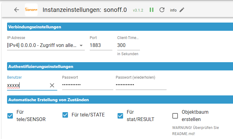

      Die Einstellungen des Sonoff Adapters:
      ShutterClose / ShutterOpen in der Konsole funktioniert, hinterlässt aber im iobroker keine entsprechenden Datenpunkte.

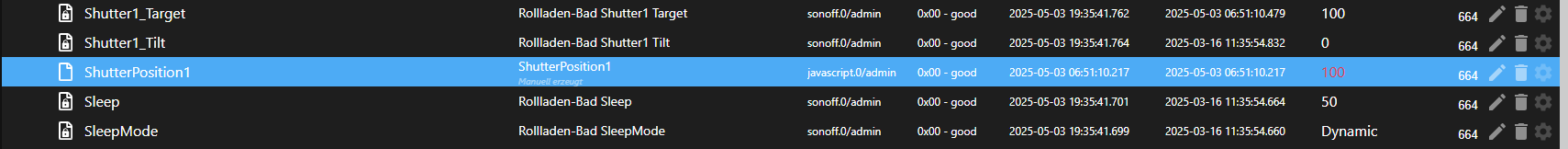

      Die in Shuttercontrol genutzten Datenpunkte (der 1. ist der Tasmota Shelly, der nicht funktioniert):
      Was habe ich überlesen oder vergessen um den Tasmota 2 PM per Shuttercontrol zu bedienen?

        Jan1 @opöl last edited by
        @opöl
        Der falsche DP da der richtige nicht automatisch angelegt wir (bei mir nie) und ich den richtigen "ShutterPosition1" manuell erzeuge.

              beim Betätigen der "Wohnbereich Rollos öffnen / schließen" Buttons in Shuttlecontrol hat sich aber nur das "Shelly" Rollo bewegt. Das "Tasmota" Rollo wollte noch nicht.
              Ich warte mal das automatiche Schließen um 20:30 ab.

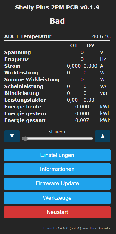

                      Wie sieht das denn bei Dir aus:

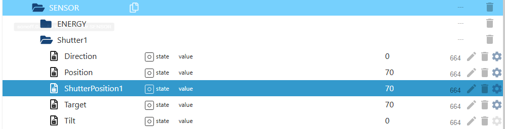

                        opöl @Jan1 last edited by
                        @jan1 ,
                        ich habe gerade noch gesehen, dass beim Kopieren des "Position" Datenpunkts der DP Name nicht angepasst worden ist. Habe ich jetzt so korrigiert:
                          "_id": "sonoff.0.Rollo-Wohnzimmer.SENSOR.Shutter1.ShutterPosition1",

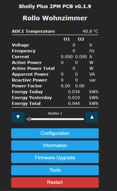

                        Die Tasmota Oberfläche sieht bei mir so aus:

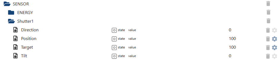

                              so, ich bin ein bisschen weiter.
                              Das Setup von gestern war irgendwie kaputt, vielleicht vom Testen.
                              Fakt ist, dass ich gestern nicht (auch nicht im Expertenmodus) den Datenpunkt ShutterPosition1 erstellen konnte. Es gab nur die Möglichkeit, einen neuen Ordner zu erstellen.
                              Daher hatte ich es zuerst mit dem Kopieren eines existierenden DPs versucht, den ich dann versucht habe anzupassen.
                              Erst als ich den DP mit dem kompletten (bereits existierenden Pfad) erneut versucht habe anzulegen, hat das letztlich geklappt. Funktioniert hat die Rollosteuerung aber trotzdem nicht.
                              Das alles kam mir irgendwie komisch vor und deshalb habe ich gerade MQTT auf dem Tasmota 2PM disabled und den kompletten DP Baum gelöscht.
                              Nach dem erneuten Aktivieren des 2PM wurden die Datenpunkte mit geänderter Struktur (ohne Unterordner) wieder angelegt:
                              Den Datenpunkt "ShutterPosition1" konnte ich ebenfalls ganz normal anlegen und der sieht dann so aus, wie bei Dir:

                              Und das Beste ist:
                              Wenn der DP manuell beschrieben wird, bewegt sich das Rollo entsprechend.
                              Und noch besser: Wenn ich den neu angelegten DP "sonoff.0.Rollo-Wohnzimmer.ShutterPosition1" in Shuttercontrol eintrage wird das Rollo synchron mit einem anderen (Shelly) Rollo im Wohnbereich" angesteuert.
                              Fazit:
                              Durch mein Einrichten / Testen / Kalibrieren etc. mit aktiviertem MQTT ist mein DP Baum offensichtlich korrupt geworden.
                              Daher ist es empfehlenswert, den Baum in iobroker zu löschen, falls irgend etwas komisch ist. Vorher bitte MQTT des entsprechenden Geräts deaktivieren. Bei einer Rolladensteuerung gibt es ja nicht wirklich Daten, die archiviert werden müssten.
